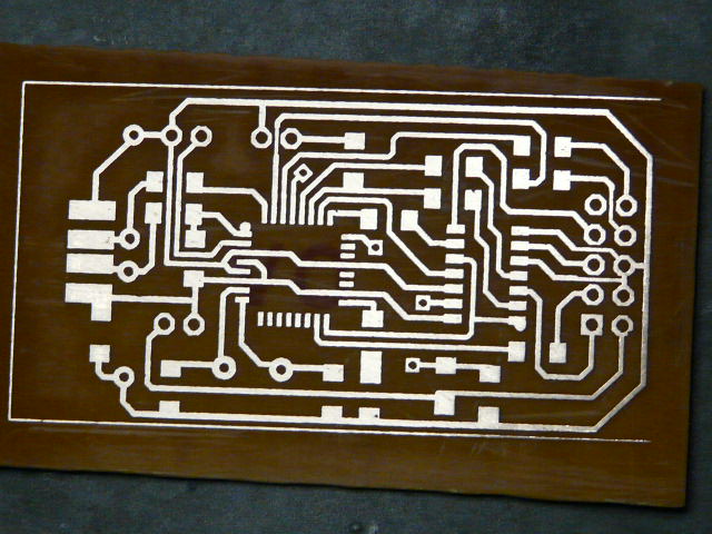

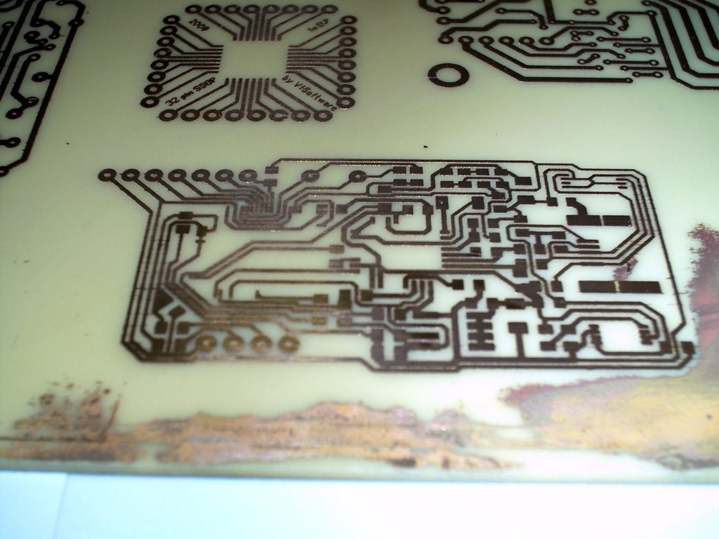

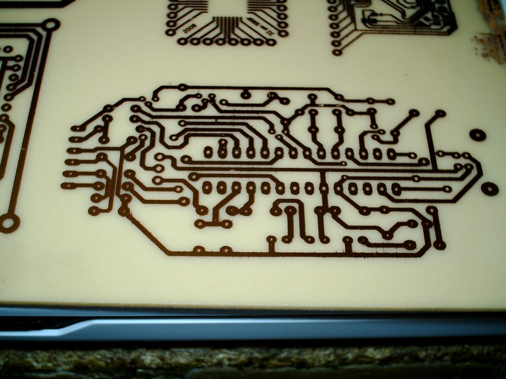

(#) vtsoftware hozzászólása Ápr 11, 2009 /
Épp foto-nyák maratásról jövök
Felteszek pár képet róla.
De elkövettem egy nagyon nagy hibát, de tanultam belőle, leírom más ne kövesse el de kérdésem is lenne...
Foto tech.-val készítem, ki ebbe a verőfényes gyönyörű napsütésbe, kint voltam kb. 5 percet a napon, aztán előhívás.
Bele a lötyibe, csakhát mint utólag kiderült túl hamar kivettem, de nem tudtam róla.
Itt lenne egy kérdés is, honnan tudom megállapítani hogy mikor is van az egész panel előhívva?
Aztán bele a maróba, és már ott is feltűnt hogy egy részen nem látszótik a réz. Na mondom lehet kosz, vagy egy kis anyaghiba vagy nem is tudom, aztán majd lesz ami lesz. Hát lett is.
Azon a részen nem jött le róla a fényérzékeny réteg, nem lett teljesen előhívva.
Majd vissza egy kis előhívásra, nade mondom leegyszerűsítem a dolgot, egy csöppet simán rá. Igen, vannak ilyen h_lyék. :bummafejbe: :lama:
Na itt toltam el de nagyon - a letolást megérdemlem de inkább ne mert tanultam belőle - mert így majdnem az egész panelról lejött a fényérzékeny réteg, mivel lila - mikor "rámegy" az előhívó - észre lehet venni.
Na mondom, akkor nem mész már maratóba, mert ami eddig gyönyörű lett az is oda lenne.
És így egy kütyü nyákja nem lett meg, a többi viszont szép lett, még az első SMD is.
Egy PICKit2, USB hangkártya, egy AVR-es óra, egy MSP égető és egy USB-1Wire adapter lett jó.
Köszi, és bocs hogy hoszabb lett...
Ami nem sikerült az egy WiFi jelerősség mérő.
Az hogy pár helyen összeérnek vonalak, az a nyomtatóm hibája, egy kicsit maszatol, de szikével el lehet választani. Én személy szerint elégedett vagyok azért, soha nem gondoltam hogy én is tudok ilyen szépet, mert nekem ez szép.
(#) Norberto válasza vtsoftware hozzászólására (») Ápr 11, 2009 /
„kint voltam kb. 5 percet a napon”
Kevés!
Ilyen szép időben bent kéne ennyit lenni, nem kint
(#) vtsoftware válasza Norberto hozzászólására (») Ápr 11, 2009 /
Jah... Amúgy kell több a nyáknak ilyen időben vagy elég ennyi?
Elég.

(#) gulasoft válasza vtsoftware hozzászólására (») Ápr 12, 2009 /
Az 5 perc volt a kevés, ha jó a maszkod akkor akár 15-20 perc is lehet, mert a maszk alá nem tud világítani. Mintha csak a sarkán lett volna gond, nem lehet, hogy nem volt merőleges a fény a panelra?
(#) spikk válasza gulasoft hozzászólására (») Ápr 13, 2009 /
Hogy csak a sarkán? (A nap sugarai érték más szögből azon a részen, vagy a lemez állt más szögben?)
Talán inkább nem volt jól rászorítva azon a sarkon és ott megszórhatta a fényt a fólia. Így jutott ugyan mindenhová UV, de annyi sehová, hogy előhívásnál lejöjjön az összes lakk. Nekem ez a tippem.
