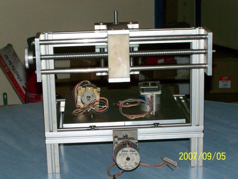

Lehet hogy megvárom az ismerősöm gépét. Ő marni akart nyákot, de mikor láttam mit fotózok, akkor kitalálta, hogy inkább cnc fúró lesz belőle. A mostani az kb fél tized mm pontos, de akar még egy pontosabbat bordás szíjjal.
Bordás szíj nem lesz jó !
Menetes szár 200(400) lépéses motor. Sokkal pontosabb.
Nem.
Most menetes szár van, de az egy idő után kikopik. Az ismerősöm elég profi, azt mondta, hogy bordásszíjjal meg tudja sokkal pontosabbra csinálni.
Ez volt az én kis gépem
![]() Mondjuk ezen 2 bekezdéses spec. menet volt .... Nem kopik el ,ha csinálsz hozzá bronz anyát.
Eladtam
![]() Csináltam ez előtt egy egyszerűbbet ( hobbycnc.hu 4-es mechanika) ,azzal is lehetett ilyet ,elég pontos volt ! És sokkal olcsóbban kijött. 20-as menetes szárral
