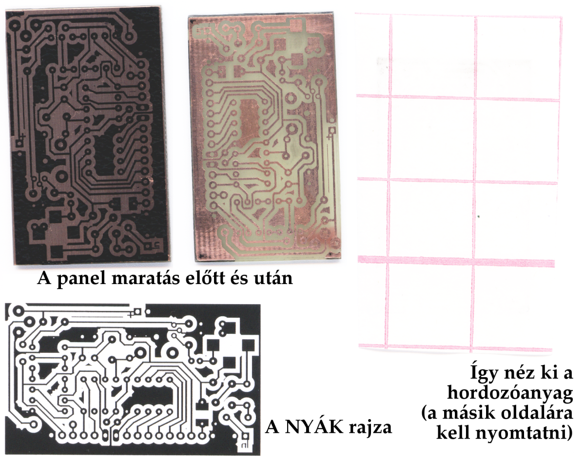

A fóliánál sokkal jobb megoldást találtam: az egyik az etikettcímke hordozópapírja, amire szintén lézernyomtatóval kell kinyomtatni a mintát. Ezt a vasaló közepes fokozatán 20 mp-ig vasaltam, közvetlenül melegítve a fólia hátoldalát. Vigyázni kell, mert túlzott melegítésnél a vonalak kontúrjai szétfutnak.
Sokkal jobb hordozó ehhez a módszerhez, ami nekem feleslegessé tette a P20 vagy PNP transzfer fólia használatát, az az öntapadós füzetborító hátlapja. Ez azért különösen alkalmas, mert van rajta egy paraffinszerű réteg, ami megolvadva körülveszi a minta vonalait, és nem engedi, hogy a festék meleg hatására szétfusson, így nem számít a melegítés ideje. Jó tapasztalataim vannak vele, a legfinomabb rajzolat is átvihető, maratáskor is tökéletes kontúrt ad. Itt van pár kép az így készült NYÁK-okról.

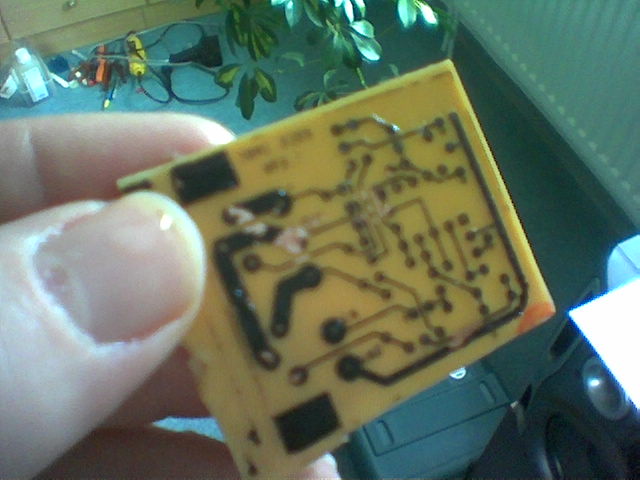

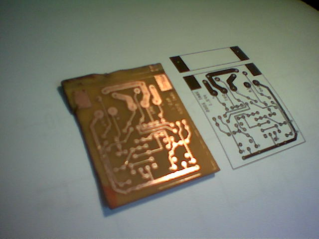

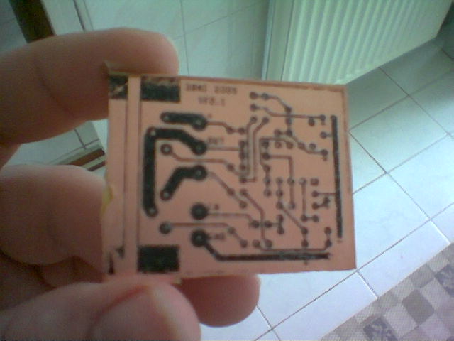

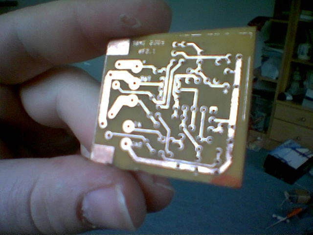

Helló!
Én is kipróbáltam a vasalásos teknikát és elsőre szerintem tökéletes lett az eredmény! Ne értsetek félre én még soha nem csináltam UV-fénnyel nyákot de nem is akarok, szerintem bonyolult ehezz képest. Szóval az én értékrendem szerint ez tökéletes
Pedig semmi különöset nem használtam csak sima A/4-es nyomtatópapírt(ugyan azt amit tintasugarashoz és lézerhez is használunk- szóval semmi extra)
A vasalás után, (amit én maxon csináltam) nem húztam le a papírt hanem kihült és utánna leáztattam, egy kicsi hártyaszerü maradt rajta de az nem akadájozta a maratót.
Viszont leszedni csak csiszolással tudta. De szerintam ez tökéletes.
Bocs a gagyi képekért de csak a telóm volt kéznél. és ez is csak egy gyors próba volt
