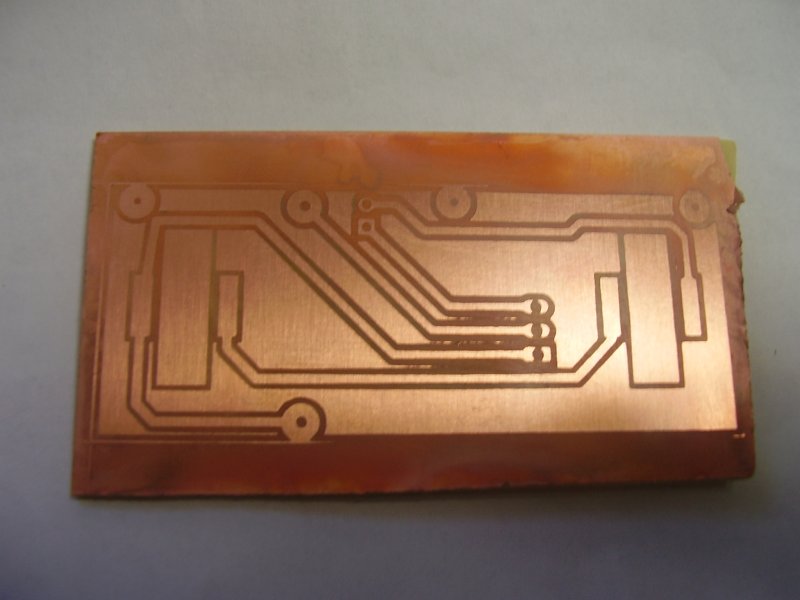

(#) scooby_ hozzászólása Aug 19, 2009 /
Múltkor zoly15 kollégával beszéltem,TDA7560-as nyákom felvasalása ügyében.
Először attól rettegtem,hogy a 0,4mm-es vezetők fognak feljönni,DE NEM!
Azok tökkéletesen kirajzolódtak,inkább a szélei lettek problémásak.
Újravasalni most nem tudom,mert egy másik nyák is van mellette,és félek hogy belemegyek a vasalóval.
Úgyhogy holnap kifűrészelem a másik nyákot ami egyébként egy riaa korrektor,és felvasalom a másik nyákot,és ezúttal figyelek a széleire is. :yes:

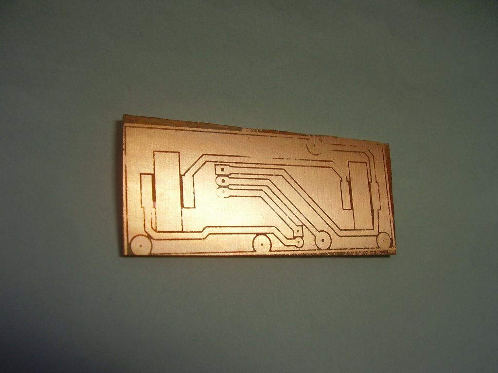

(#) Electricboy hozzászólása Aug 20, 2009 /
Csináltam ma nyákot fotózással és nem tudom mit rontottam el.
Előhívó SENO 4007
Marató B-327
Világítás 3 perc tűző napon.
(#) vicsys válasza Electricboy hozzászólására (») Aug 20, 2009 /
Kevés volt a 3 perc a napon. Valaki írta már, hogy 20perc körül az optimális. Nos, ezért használunk neoncsövet vagy ledet...
(#) Electricboy válasza vicsys hozzászólására (») Aug 20, 2009 /
Értem! Pont egy UV cree ledes panel lenne amit pont levilágításra használnék. Akkor hagyjam kint 20 percig a napon? Nem lehet túl világítani?
(#) scooby_ válasza vicsys hozzászólására (») Aug 20, 2009 /
Nekem még egyenlőre a vasalás jön be!
Most vasaltam le a TDA7560-as végfokom nyákját,van benne 0,4-es vezető is,levasaltam,kimarattam,jó lett
Márcsak fúrószál,és mehetnek is be az alkatrészek.
Kíváncsi leszek magamra
Amúgy,javítgattam alkoholos filccel is,és nem vitte el a peroxid. Szerintem jobb minőségű alkoholos filc,mint ami a műhelyben van.
Ma 3 nyákot is marattam,mind a 3 tök jólett.
Pedig az első 3 nyákom!
De igen, lehet. Én sohasem használtam napfényt, mert "instabil". Mondhatnám, hogy kisérletezd ki az optimális időt, mert függ a maszktól, lefogatástól, a fotoreziszttől, etc...., de valószínüleg erre nincs időd.

(#) J-O-E válasza Electricboy hozzászólására (») Aug 20, 2009 /
Igen a nap kiszámíthatatlan, és ez alul vílágított.
Kell még neki pár perc, de használd kitakarással időeltolásokkal ezt a panelt megvílágításra. Fotó Próba

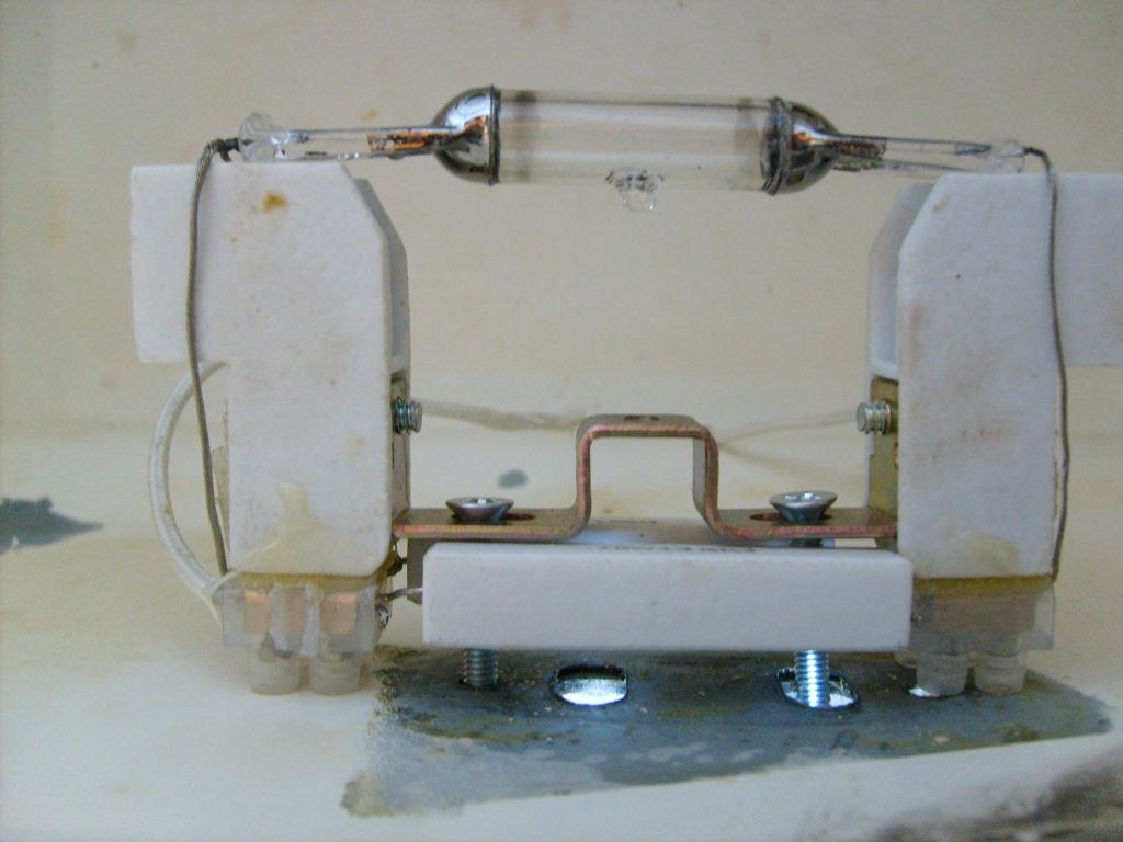

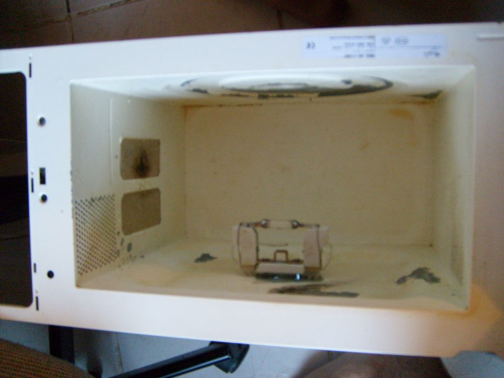

(#) Kicsa hozzászólása Aug 20, 2009 /
Két kérdésem lenne,az egyik ide kapcsolódik,a másik nem annyira de szerintem elfér még.
1. Próbáltam már levilágítót scannerből,műanyag miatt halott volt az ötlet. Ugyanis HGOK lámpám van. Aztán jött a reflektor átalakítás...hova tegyem fel? És akkor a 3. a jelenlegi,egy régi mikró átalakítása. Szóval kérdésem hogy 125 W-os HGOK lámpám van : a képen vázolt elrendezés szerintetek jó lesz? Értem ezalatt a pozíciót,nyáktól való távolságot...a nyák az alján lenne egy kis emelvényen hogy síkban legyen.
2. Ez a felfogatási mód érintésvédelmileg szerintetek megfelelő?
Köszi szépen
Üdv Kicsa

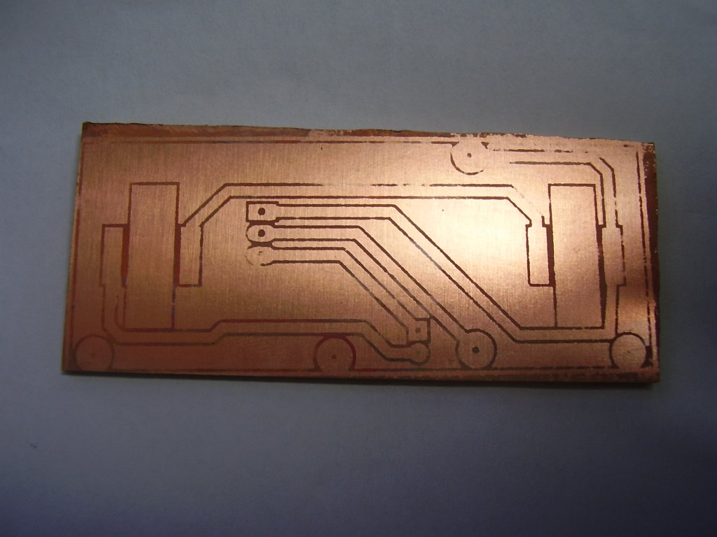

Kész lett a nyák aránylag jó lett legalább is számomra bár egy hibát elkövettem ónozás előtt nem zsírtalanítottam és azért ilyen foltos. 10 percet világítottam napon. De most már megcsinálom a levilágítót.
Ja köszönöm nektek is: J-O-E , ManGroove
(#) sprofan válasza Electricboy hozzászólására (») Aug 20, 2009 /
Te vasalásal csinálod a nyákokat ugye?
Én fotózással, de lehet tudsz segíteni:
Ha kész a maratás, lemosom róla a fotolakkot, ezután elvileg tökéletesen zsír és oxidmentes ha csak nem tapizom össze, szóval ha lemostam higítóval, majd vízzel leöblítettem, akkor már mehet is a kémiai ónozóba vagy még kell vele csinálnom valamit(még tisztítás stb...)?

(#) Electricboy válasza sprofan hozzászólására (») Aug 20, 2009 /
Nem, fotózással csináltam csak nem lett olyan jó a fentebb látható nyák életem 2 nyákja azért nem jó mert nem zsírtalanítottam maratás után pedig össze fogdostam.
Szerintem vicsys által leírt módszer jó mind a kettőnk problémájára.
