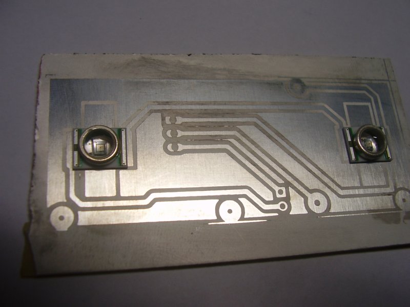

Kell még neki pár perc, de használd kitakarással időeltolásokkal ezt a panelt megvílágításra. Fotó Próba
Két kérdésem lenne,az egyik ide kapcsolódik,a másik nem annyira de szerintem elfér még. 1. Próbáltam már levilágítót scannerből,műanyag miatt halott volt az ötlet. Ugyanis HGOK lámpám van. Aztán jött a reflektor átalakítás...hova tegyem fel? És akkor a 3. a jelenlegi,egy régi mikró átalakítása. Szóval kérdésem hogy 125 W-os HGOK lámpám van : a képen vázolt elrendezés szerintetek jó lesz? Értem ezalatt a pozíciót,nyáktól való távolságot...a nyák az alján lenne egy kis emelvényen hogy síkban legyen. 2. Ez a felfogatási mód érintésvédelmileg szerintetek megfelelő? Köszi szépen Üdv Kicsa
