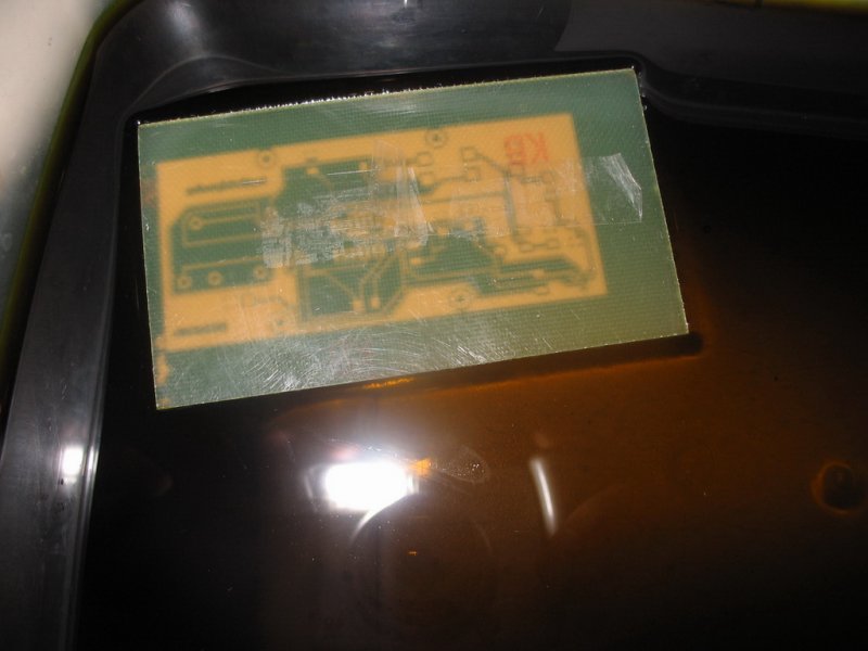

Hehe nekem fent van youtube-on a videó. Azóta annyi változott, hogy beszereztem vateráról egy kis grillsütőt, és abban van a 3 ledes levilágító.
(#) K.Leslie válasza gulasoft hozzászólására (») Okt 15, 2009 /
Láttam azt a videót, nagyon jó lett. Azóta az úsztatott eljárással maratom a nyákokat. Nagyon bevált. Vékony vonalakkal dolgozom és amióta így használom tökéletesen látszik minden. Kb 80% al csökkent az alámaródás. Köszi még egyszer az ötletért.

Hát azóta már továbbfejlődtem, most már buborékos maratóval marok, majd rakok fel videót az új technológiáról.
Ok, már várom. A buborékos marató hogy vált be?
(#) gulasoft válasza K.Leslie hozzászólására (») Okt 16, 2009 /
Nagyon. Teljesen egyenletesen mar, már csak a nyákot kéne rendesen megpucolnom
