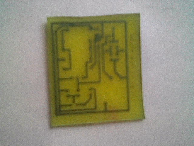

Üdv mindenkinek várom a véleményeteket a NYÁK-ról a kép minősége nem a legjobb telcsivel csináltam...

(#) gtk válasza Georgee hozzászólására (») Dec 28, 2006 /
Mivel tervezted?
Szerintem jo.
(#) Georgee válasza gtk hozzászólására (») Dec 28, 2006 /
Sprint layout
