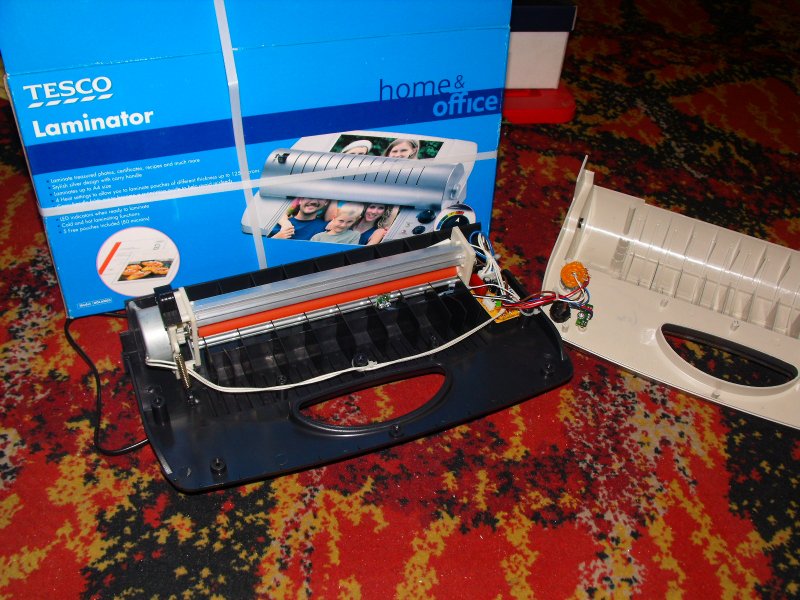

Úgy néz ki, hogy sajnos nem járható ez a dolog, hogy rárakunk kívülre egy motort. Egyszerűen nem bírja a mechanika.
A motoromat szerencsésen elrontottam, azt hiszem vennem kell egy másik laminálót.
Tudtok olyan laminálót ami gyárilag oda-vissza forog?

(#) Attila86 hozzászólása Jan 26, 2010 /
Nicsak!
(#) Peppe válasza Attila86 hozzászólására (») Jan 26, 2010 /
Ez mennyibe került?
(#) Attila86 válasza Peppe hozzászólására (») Jan 26, 2010 /
5000Ft. És ennél már nagyon normálisan van megoldva a görgők hőmérése. A motor sajnos ugyan az, legalábbis kívülről ugyan úgy néz ki.

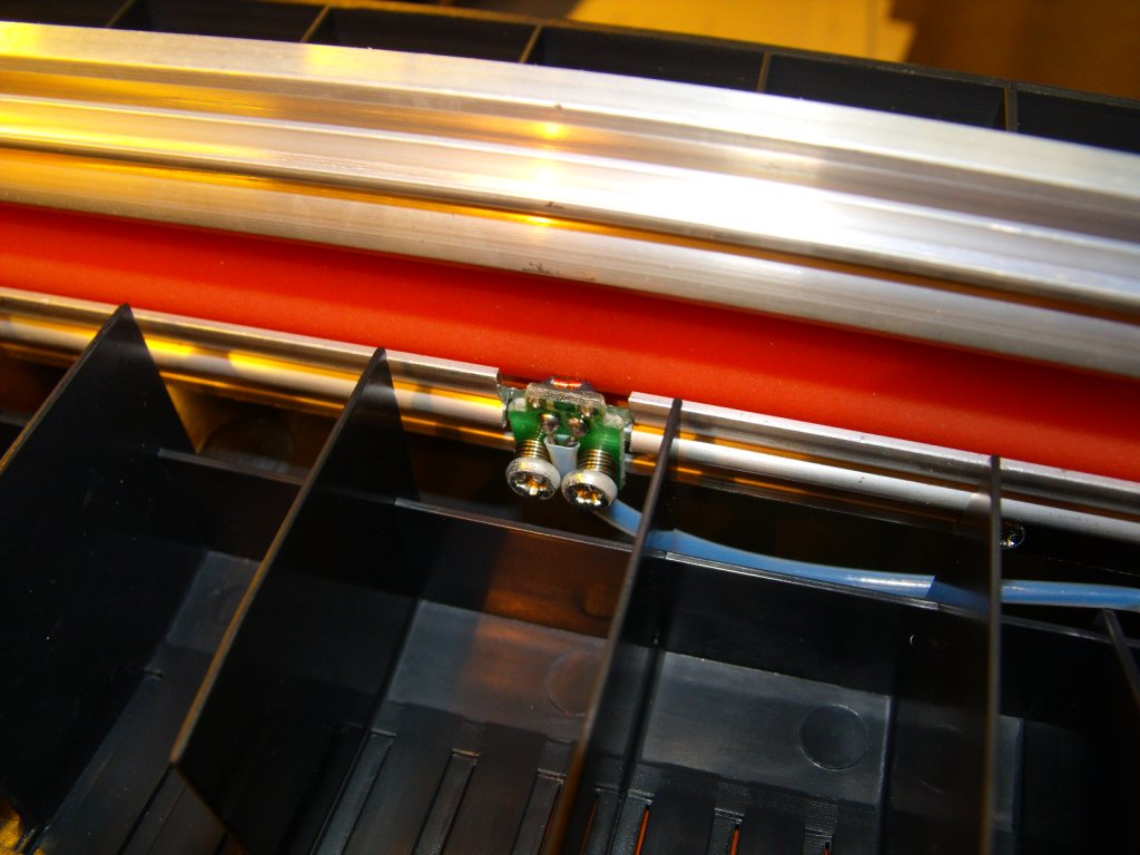

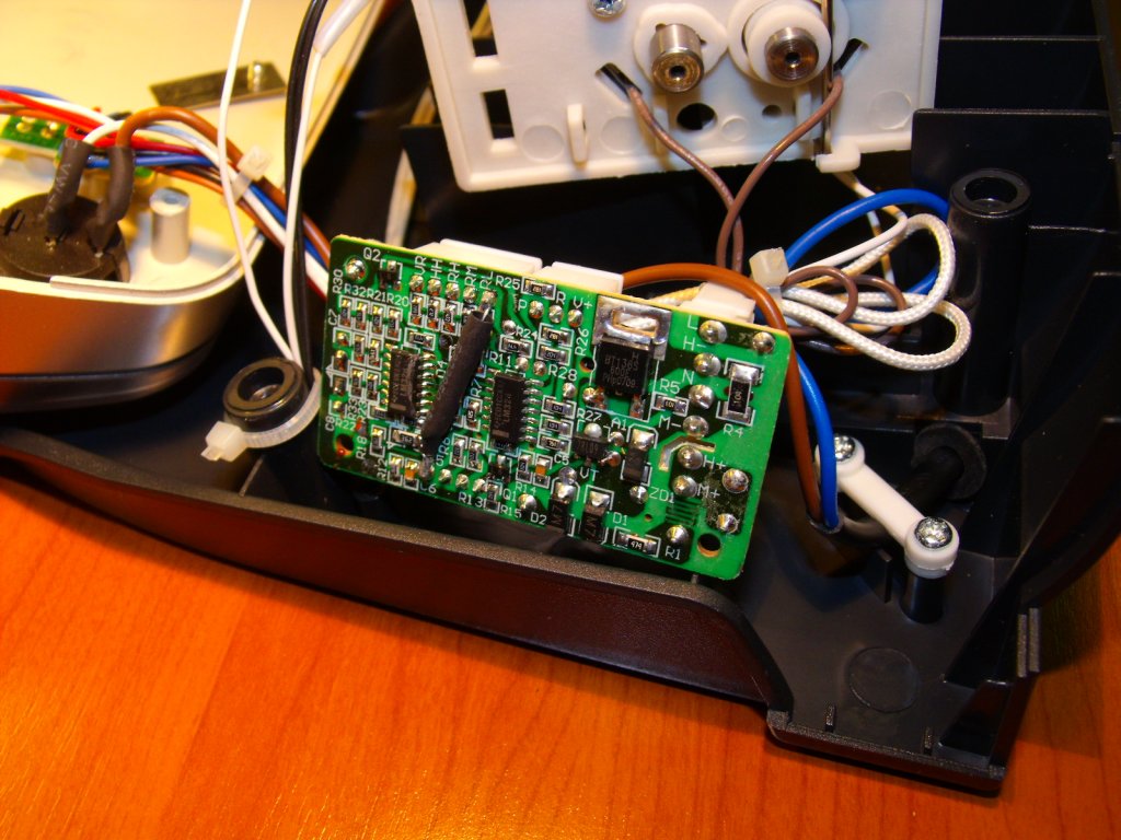

(#) Attila86 válasza Attila86 hozzászólására (») Jan 26, 2010 /
Ha én ezt tudom, akkor már elsőre ezt vettem volna meg! Nem is egy hanem két hőmérő van benne, illetve van egy saját elektronikája is. Az egyik hőmérő a fém burkolatot méri, a másik a hengert. Utóbbit rugók szorítják oda a hengerhez. Bárcsak a motor visszafelé is tudna forogni...

(#) sucuka válasza Attila86 hozzászólására (») Jan 26, 2010 /
Igen, amit a kezedben fogsz, nálam ugyanazon a helyen van a hőbizti, ami eldurrant, mert túlfűtött, tehát elvileg ez csak a védelem lenne benne, de nekünk ettől csak jobb ha kapásból kettő van benne.

(#) Attila86 válasza sucuka hozzászólására (») Jan 26, 2010 /
Igen, azt az elektronikát teljesen biztos hogy át lehet variálni nagyon könnyen hogy magasabb hőfokon működjön. Csak kicsit vissza kell fejteni a kapcsolást. Két LM324 van egyébként benne, nem lehet túl bonyolult...
Nagy valószínűséggel egyetlen ellenállás cseréje az egész.
De én mindenképp PIC-el szeretném vezérelni, mert miért ne. Lesz rajta LCD is meg nyomógombok az üzemmód, a hőmérséklet és a motor-sebesség beállítására.
