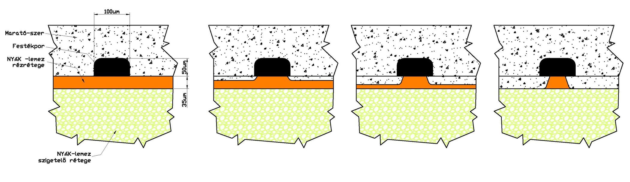

(#) pici válasza elektrorudi hozzászólására (») Jan 26, 2010 /
És mégegy fellelhető hiba az alámarásos ábrán.
A marófolyadék nem rak vonalzót a rézcsík mellé és szép egyenessen marja a szigeteló rétegig.
Hanem szép ívszerűen kissé csigavonalassan mar a festék alá.

(#) Alkotó válasza elektrorudi hozzászólására (») Jan 26, 2010 /
Szerintem nem jól képzeled a maratás folyamatát.
Én is lerajzoltam, szerintem miként alakul a vezetősáv keresztmetszete. Láthatod, a dolog simán működhet. A rajz arányos a "um"=mikrométer.
Tehát valóban van oldalirányú maródás is, de az nem olyan, mint amit te feltételeztél. Nem is lehet, hiszen a maratószer gyakorlatilag minden irányban közel azonos sebességgel mar. Értelem szrűen, 70mikronos rézrétetgnél még jelentősebb a keresztmetszet vesztés, de az alján közel meg van ott is a 100um-es szélesség, csak a teteje "hegyesedik".

(#) watt válasza Alkotó hozzászólására (») Jan 26, 2010 /
A fő kérdés, hogy valóban így történik a valóságban? Mert mi van, ha itt már a felületi feszültség, is beleszól a folyamatba, ami az alámaródást csökkenti. De alapvetően ez a menet a hihetőbb!

(#) Alkotó válasza watt hozzászólására (») Jan 26, 2010 /
Felületi feszültség?? Ez butaság. A felületi feszültség egy egészen más dolog, a folyadékok "felületén" jelentkezik, és csupán a folyadékréteg peremének az alakját befolyásolja, a koncentrációját egyáltalán nem.
Ha már mindenképpen anomáliákat keresel, akkor javaslom figyelmedbe a maratáskor jelentkező gázképződésből (sósav+hidrogánperoxid használata esetén) adódó, lokálisan nagyon jelentős koncentárciókülönbözőségeket okozó hatást. Ezt lehetne kutatgatni a végtelenségig, de inkább kicsit "lötybölni" kell a maratószert, ami remekül kompenzálja mindezt.
(#) Alkotó válasza janocsi hozzászólására (») Jan 26, 2010 /
Ha benned "megfogant" akkor már nem volt hiábavaló az a 15perc amit a rajzra fordítottam. De ne feledd, hogy ez a hatás csak itt a tizedmilliméteres vonalak világában jelentős. Egy normál 0,5-1mm körüli vezetősávnál ez a hatás már elhanyagolható.
