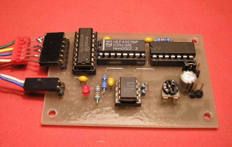

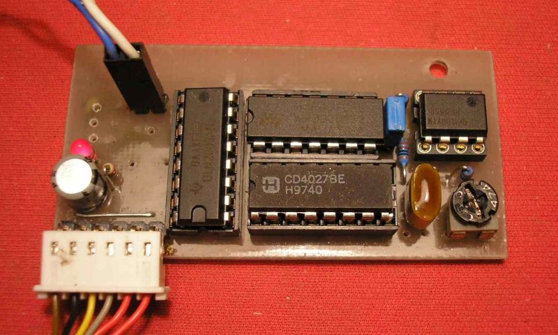

(#) janocsi válasza patexati hozzászólására (») Feb 9, 2010 /
Amit kaptan Tőled kétfajta áttervezett és kimaratott léptetőmotor vezérlő NYÁK-ot, ma beütettem. Mindkettő azonnal működött, erről két képet fel is rakok. A kisebbet teszem a laminátorba.
(#) watt válasza janocsi hozzászólására (») Feb 9, 2010 /
Jó kis áramkörök! Gratulálok!
(#) janocsi válasza watt hozzászólására (») Feb 9, 2010 /
A kisebbre van tervezve egy LM317 is, a motor tápfesz beállításához. Ezen nincs beültetve, mert a tápon is megvan ez a lehetőség.

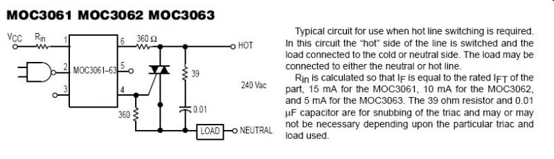

(#) Attila86 hozzászólása Feb 10, 2010 /
Kipróbáltam ezt 200nF helyett 100nF-al: Bővebben: RAJZ
Ezzel már megy a motor folyamatosan. A gond viszont hogy tényleg folyamatosan, attól függetlenül hogy az optó LED-je világít-e vagy sem.
(#) watt válasza Attila86 hozzászólására (») Feb 10, 2010 /
Próbáld meg, hogy a motorra is teszel egy kondit párhuzamosan.
A motort pedig az alsó ágba tedd, ne a felsőbe, mint ahogy most rajzoltad!
(#) dinokal válasza Attila86 hozzászólására (») Feb 10, 2010 /
A MOC302X sorozat fázisfüggő! A felső ágba kell a fázist, az alsó ágba a terhelést és a 0-át kötni! Az ábrán látható kondenzátorok értékét be kéne tartani, talán még kisebbre venni, mert ha túlléped akkor az ilyen kis teljesítményű motor kisebb teljesítménnyel bár de röhögve forog, mert a feszültség és áram megkerüli a triakot. A két forgásirányú motor is egy 600 nanós kondenzátort használ a segédfázishoz és a 220V-os bekötéshez 110V helyett. A motorral sorba kötött ellenállás és kondenzátor tulajdonképpen előfeszíti a tekercset, így indításnál kisebb az áramlökéses terhelés, viszont a motor a triaktól függetlenül mindig feszültség és áram alatt van, legfeljebb még nem tud forogni.
(#) Attila86 válasza dinokal hozzászólására (») Feb 10, 2010 /
De én TLP3062-t használok.
(#) dinokal válasza dinokal hozzászólására (») Feb 10, 2010 /
Még annyit hogy a motort a triak indítja, de a lekapcsolása után a nagy értékű kondenzátor miatt a motornak kisebb áram is elég a forgásban maradáshoz.
Igen, megfelelője a MOC 3062-nek, csak a neve más .
Ugyanaz!
Ja ráadásul elmarad a csatolót védő kondenzátor! 0 átmenetnél kapcsol!

(#) dinokal válasza watt hozzászólására (») Feb 10, 2010 /
Szerintem sem, viszont nem véletlenül ez az ajánlott bekötése. Nem ismerem a belső kapcsolását, de a 0 átmenet kapcsolásához valószínűleg tartozik még néhány alkatrész benne. Gondolom lehet másként is kötni, de a zavartalan működéshez nem véletlenül ezt ajánlják. Az alkatrészgyártók nem szoktak felesleges dolgokat leírni, attól eltérni lehet ugyan, de okozhat kellemetlen meglepetéseket.
Így is megáll a motor sajnos.
(#) _JANI_ válasza Attila86 hozzászólására (») Feb 10, 2010 /
A motorral párhuzamosan kötött "műterhelés" ( 40-60W -os izzó ) sem hozott eredményt?
Ha jól értelmezem a forgásirányváltós motor ajánlott 220V AC-s bekötését, akkor a triaknak kapacitív terhelést kellene kapcsolnia. Nem tudom mennyire képes a MOX-os kapcsolás a soros kondenzátoros terhelés kapcsolására.
(#) Attila86 válasza _JANI_ hozzászólására (») Feb 10, 2010 /
