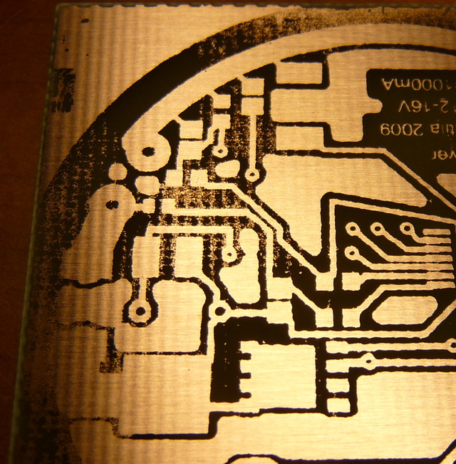

(#) Lozsa hozzászólása Feb 16, 2010 /
Az alábbi nyákot próbáltam maratni, és ilyen lett az eredmény.
Amint látszik a bal fele erősen "homályosra" sikerült míg a jobb fele jó lenne.
Nagyi kvarclámpájával lett levilágítva dupla tintasugaras fólián át 2x5mm üveglappal lesúlyozva és 10 percet.
Nem tudom hol szúrhattam el a dolgot, de nem is nagyon van kedvem sokat szívni vele.
Inkább megkérdezném, hogy nem lenne valaki aki jó minőségben le tudna nekem gyártani ebből a panelból 6db-ot?
egy 10x16-os lapból jól kijön.
47mm-es karikák.
csatoltam a rajzot is.
Ami még zavar, hogy a közepén az IC lábak majdnem összeérnek. Nem tudom mit kéne kezdeni vele, lehet, hogy túl vastagra lettek tervezve, és így kivitelezhetetlen precízen.

(#) gydanee válasza Lozsa hozzászólására (») Feb 16, 2010 /
Szerintem nincs eléggé előhívva. A maszk jól rávolt szorítva a NYÁK-ra?
Nem szabad feladni az első kudarc után! Lesz ez még jobb is!

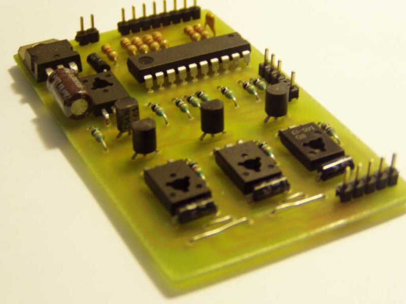

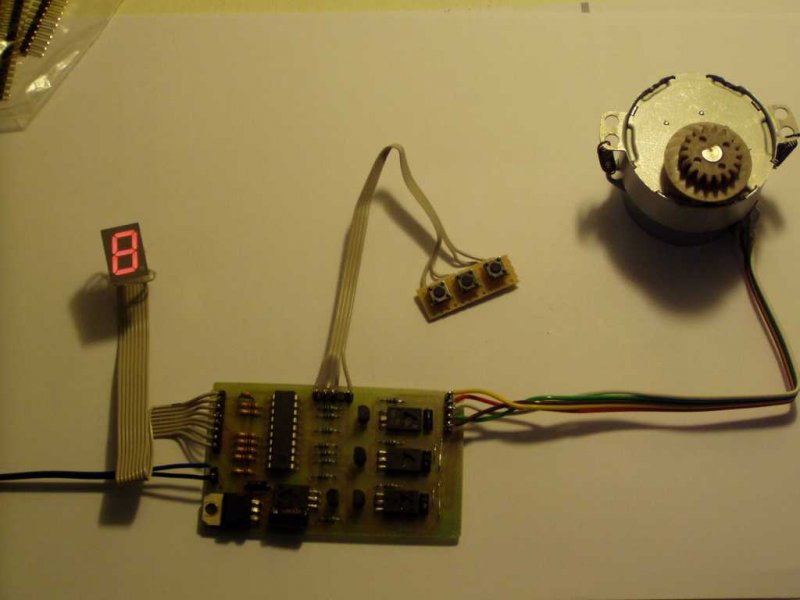

(#) greatman hozzászólása Feb 16, 2010 /
No, elkészült a vezérlőm, már csak be kell építeni. Egy pár kép róla. Variszabi, én a mágnest nem szedtem le róla, csak a fém pólusokat lehajtogattam. A mágnes legalább összefogja a műanyagot, így szerintem nehezebben tud kitágulni és megforogni a tengelyen.
(#) greatman válasza greatman hozzászólására (») Feb 16, 2010 /
És a nyákrajz ha valakit érdekel.
(#) sprofan válasza Lozsa hozzászólására (») Feb 16, 2010 /
Ezt te fújtad ugye? Mert akkor nem volt egyenletes a lakk vastagsága. Ha nem te akkor nem volt elég ideig világítva. A lényeg ugyan az mind a két esetben: Kicsit több levilágítási idő és ahogy gydanee is írta, kicsit tovább hívd elő. De ezzel nagyon vigyázz mert lehet hogy amíg a most homályos rész már jól elő van hívva, addig az a rész ami most majdnem jó már le is jött a nyákról.
