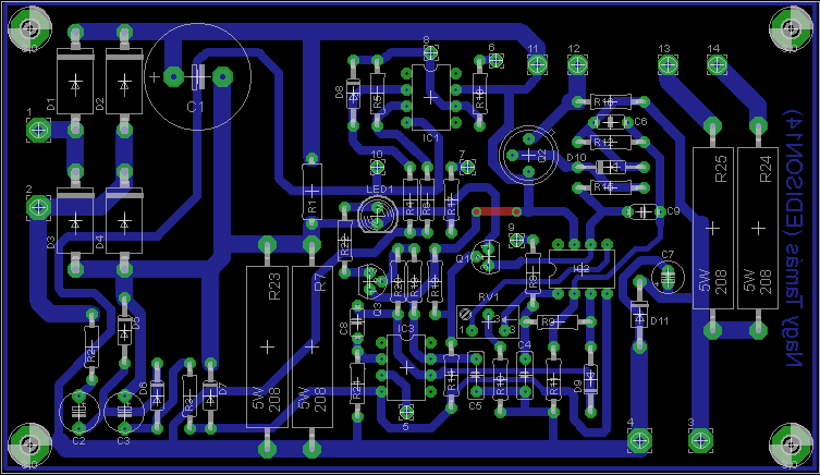

A szóbanforgó nyákterv azez lenne.
Szóval, a file export parancsal minden változtatás nélkül egy üres png fájlba mentettem a nyákterv képét, már csak azt kell tudjam, hogy igy a képből ki szabad nyomtatni, vagy igy hibás lesz a rajz?
Előre is kösz, mindet mellékeltem.

(#) pici válasza (Felhasználó 53314) hozzászólására (») Feb 20, 2010 /
Hát ezt így ki ne nyomtasd.
Minden menne a papirra is mint amit látsz.
Alkatrészrajzok meg egyebek.
Neked csak egy fekete fehér ábra kell.. fekete ahol legyen réz, fehér ahol ne...
De megpróbálhatnád ahogy mondtam.. pl BMP-be 600dpi monokrom
Tiff lenne a legjobb, mert az mérettartó (Bele van kódolva a DPI méret)

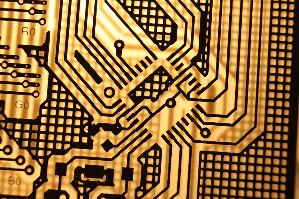

(#) pici hozzászólása Feb 21, 2010 /
Kipróbáltam alacsonyabb hőmérsékleten a laminálást.
120 fokon már látszik, hogy nem olyan hatékony mint magasabb hőfokon.
De a HP még kitart
A nyák kétoldalas, 120 fokon laminálva.
HP-vel 130 alá nem érdemes menni.

(#) (Felhasználó 4577) válasza pici hozzászólására (») Feb 21, 2010 /
Nem rossz, tetszik a malacod.
Az alacsony hőfok miatt olyan rücskösek a NyÁK-on a réz vezetősávok?
Mitől lett olyan ezüstös az egész? A kémiai ónozótól?
