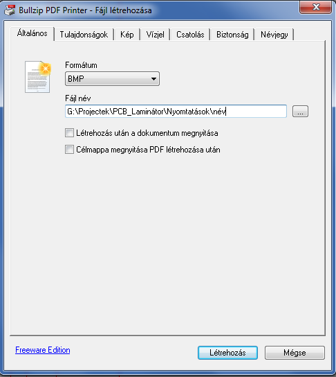

Remélem nem tartjátok offnak, a következőket, mert ha jobban belegondolunk, a laminálással összefüggő dolog, hogy olyan formátumot kapjunk, ami kinyomtatás után a megfelelő méretet adja, beleszámolva a műnyomópapír nyúlását is, ha van ilyen! Nekem elsősorban a nyomtatóm hibáját kellett korrigálnom, de egyben minden hasonló gond megoldódott. Csak szabad szoftvereket kerestem, annak ellenére, hogy a nem ilyenek között rengeteg akadt volna, ami megoldja a problémát! Az első szempont, hogy minden nyáktervezővel működjön a folyamat, olyannal is ami nem tud értelmes fájlformátumot exportálni,(mint pl. a CM2000). Ezért az első egy olyan virtuális nyomtató keresése volt, ami képes DPI beállítással képet is(BMP-t!) nyomtatni. Ez a nyomtató a BullzipPDFPrinter Biztosan van más hasonló Vnyomtató is, ami szintén jó lenne, de én kipróbáltam vagy 4-et és egyik sem volt megfelelő, csak ez! A nyomtató beállítását a csatolt 2 képen láthatjátok. Ha a kép elkészült, át kell méretezni, amire sok program képes úgy, hogy az oldalak aránya ne maradjon meg(mert pl. nekem a szélességgel nem volt baj), de képtelenek voltak a képet normálisan kinyomtatni. Ez olyan szintű probléma, amit nem is értek, mivel minden beállítást megtettem, amit kellett, ugyanúgy, mint a kiválasztott programnál, még is rossz méretet nyomtattak(pl, Irfan View, Pain, Pain.NET, és a Win beépített nézegetői is!). A kiválasztott program nagyon tetszik, és még jól is nyomtat! Ez pedig a FastStone Image Viewer Képes átméretezni a képet(század % pontossággal) és tökéletesen nyomtat! A nyomtató beállítását a következő csatolt képen láthatjátok. Örülök, ha tudtam segíteni!

Kinyomtattam eagléből pdf-be egy nyáktervet lamináláshoz műnyomóra. Pofáraesés! A papír zsugorodott ?! Fél milliméterrel rövidebb a végén a lábtáv mint a beültetendő ic. Megcsináltam ugyanezt bmpből, ott trükközni kellett, irfanviewben invertálás, vízszintes elforgatás, és tökéletes lett! A műnyomó nem nyúlt egy tized millimétert sem! Idézet: „Kinyomtattam eagléből pdf-be... Pofáraesés!” Ezért nem pdf-be nyomtattam, hanem BMP-be! Az Irfan egy bizonyos nyákméret után lehagyja a rajz alját! Én nem ajánlom, de ha neked jó, akkor oké!

Szia! Azért kell kinyomtatni pdfbe vagy bmpbe hogy később ne keljen a használatához megnyitni az eaglét, és ha át akarom adni valakinek hogy használja, akkor nem biztos hogy az illetőnek van eagléja.

A pdf-el az a bajom, hogy amit legutóbb készítettem, az több fórumtársnál, hibásan nyomtatódott ki, nálam természetesen nem(leszámítva, hogy a nyomtatóm már akkor is torzított, csak a kis méretek mellett nem vettem észre az 1%-os hibáját). Én a CM2000-et használom, több okból, de pont az volt a lényeg a leírt megoldásban, hogy teljesen mindegy milyen nyáktervezővel dolgozunk, át lehet méretezni a rajzot pontosan, ingyenes szoftverekkel. Természetesen az ilyen szolgáltatások, amit az általad említett tervező tud, nagyon hasznosak, és mindegyik tervezőbe benne kéne legyenek! Ezen felül még van egy ok, hogy BMP-be érdemes kinyomtatni, hogy a dpi eltérésből adódó hibákat ki lehet szűrni, és javítani. Ezt egyik tervező sem tudja megoldani, csak az emberi szem.
