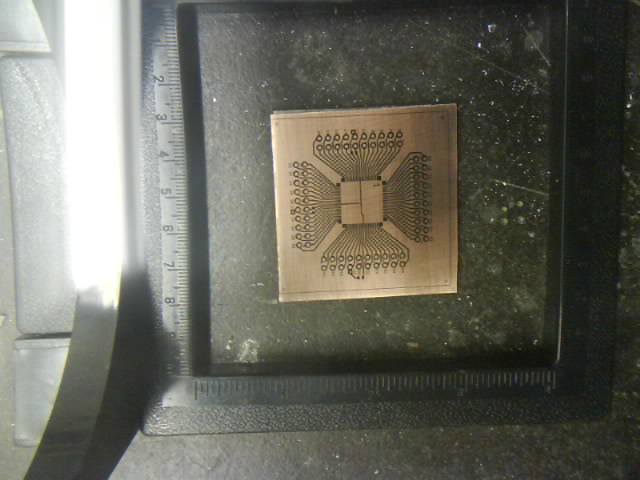

Csak a vicc kedvéért lelamináltam a "80-ast" a régi
nyáklaminálómmal . Sajnos csak telóval tudtam lefényképezni. Ja és HP 2100 as nyomtatóval nyomtattam

Sikerült egy pár képet kikönyörögnöm a haveromtól , lefotózta a fóliát most már közelről is http://oriasmail.citromail.hu/dl/?tid=57d57c700e0580224447f8567

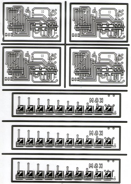

egy jól belőtt laminálóval akár ilyet is lehet csinálni http://www.hobbielektronika.hu/forum/files/5e/5eaa8b29c325b221971b1...69.jpg
ezt csak a kíváncsiság kedvéért lamináltam egy szutyok
fénymásolóból bontott fixáló hengerpárból tákolt "laminálóval"

Hát elég kevés látszik belőle. NEm tudod a haverodat megkérni fotózza le ezt is. Vagy rakd be egy scannerbe és is azzal szoktam képet csinálni a nyákról.

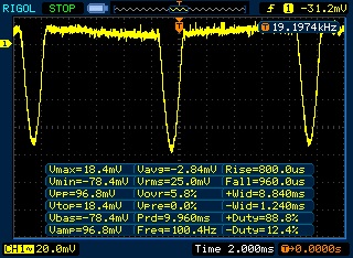

Azoknak akik utánépítették Attila86 fórumtárs által közölt laminálókapcsolást:
Ha ugrál a hőmérséklet (pl. egyszer mér 100 fokot, majd egy pillanatra 30fokot, majd megint 100 fokot mér ami a tényleges) akkor vagy cseréld ki a C2 jelzésű pufferkondenzátor nagyobb értékűre (eredetileg 100uf/10V Ta SMD 'D' tokozású van benne), vagy forrassz mellé párhuzamosan egy másikat. Én most egy 470µF/25Vos kondit raktam be mellé (mert ez volt itt gyorsan elérhető). Ezután már nem szabad ugrálnia a hőmérsékletnek.
Az oka amiért ugrál a hőmérséklet, hogy túlságosan brummos a tápfesz (kevés neki az a 100uF), és a 7805 sem tudja megszűrni rendesen.
A csatolt képeken látszik, hogy mi van az A/D bemenetén.

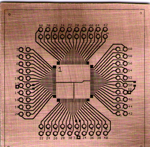

legközelebb adj neki nagyobb felbontást, akkor értékelhetőbb lesz a kép, de ez is nagyon szép. A 41-42-nél látszik a nem feltapadás jelensége, pedig ez egy pici nyák, de nagyon jó. Mázli, hogy nem a bevezető vonalaknál történt. Már csak ki kéne marni.
Scanneld be 1200 dpi-vel.
És össze lehet hasonlítani ezzel:
