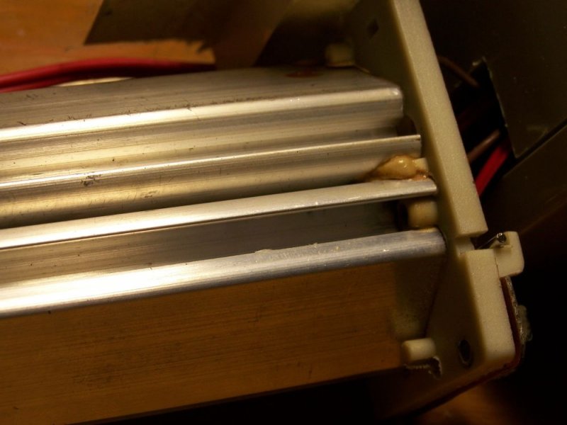

Sziasztok !
Megosztanám a tapasztalataimat veletek a tacskós drágábbikról.
Szétszedett állapotban azt mondják ~ 20 C fokot bukik az ember.Ezt nem tudtam az elején ,persze én is szétszedtem .Azért az egyért nem hibáztatom magam ,mivel amúgy is törötten vettem ( Budaörsi tacskó hátsó részében -> leárazott termék).
Na mindegy is.....
A lényeg ,hogy mire a hengereken elérem a 135-145 c fokot ,az alu alkatrészek 200 C fok közelébe (inkább +/- 10 C fok) vannak.Továbbiakban a képek magukért beszélnek.....
Furcsa volt ,hogy nem megy át 1,5mm es panel .....
Hmmmmm
Ezzel teszteltem sokat ,mire kész lett a szoftver - hála és köszönet lidi -nek innen is- aki éjt nappallá téve püfölte a billentyűket ,na meg a fejét a "minden percben kitalálok egy újabb menüt" -től - és most meg elment a motor ereje ,vagy mi van ???
Hát nem ,kisvártatva rájöttem ,hogy a műanyag elolvadása következtében "hátul" összecsukódott az alsó és felső aluprofil és - kvázi - fizikailag nem fért át a panel !
Nekem nem a gumi robbant fel ,én így jártam.....
Megcsinálom aluból a műanyag alkatrészeke ,de fogaskerék ügyben vajon hova forduljak ?Tud ebben valaki segíteni ?
