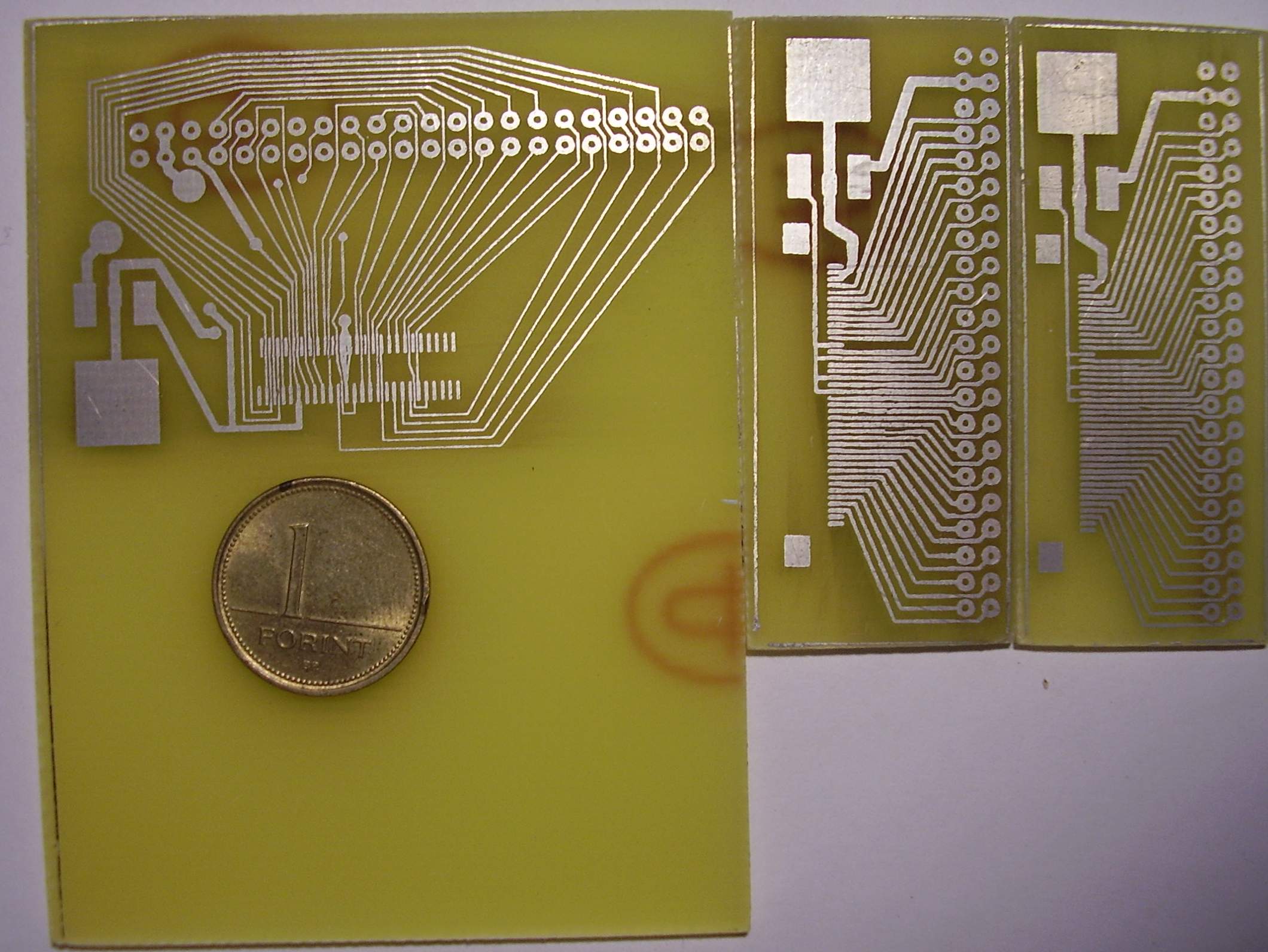

(#) interferi hozzászólása Márc 21, 2011 /
Feszegettem megint a Xerox phaser 3117 és a nyák vasalás határait. Sajna a nyomtató már nyomtatásnál bénázott (a nagyobbik panelen a sürü részen a lábak össze voltak folyva) de azért a képen látható panelek sikerültek
(#) storm válasza interferi hozzászólására (») Márc 21, 2011 /
Ezt laminálógéppel vagy sima vasalóval csináltad?? :eek2: Maratni mivel szoktál?
(#) gulasoft válasza interferi hozzászólására (») Márc 21, 2011 /
Hát igen. De ha már feszegetted miért nem azt csináltad meg amit adtam.
(#) interferi válasza storm hozzászólására (») Márc 21, 2011 /
Sima (a normálnál kisebb méretü) vasalóval, TN150 Gyorsmaratóval.
