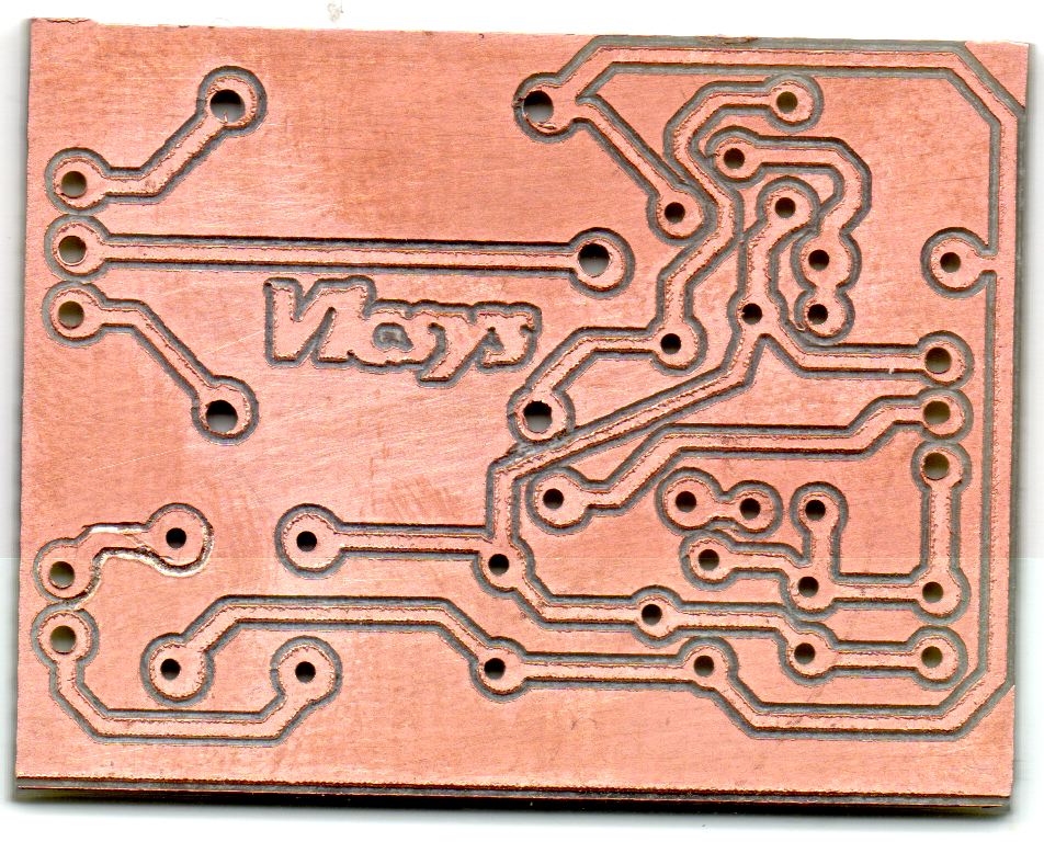

Tegnap használtam a cnc-t két kicsi nyák kimarására. Sprint Layoutból kértem egy körbemarást és egy fúró fájlt.
Meglepően gyors volt, és főleg nem kellett semmit csinálni a nyák levágása és a felerősítés után, csak ma a marót fúróra cserélni, és betölteni a fúróállományt. Maga a marás cirka 10 perc volt, vagy még annyi sem, persze hozzátartozik, hogy 3*4centis nyák volt.
Pontosan ez:
Az egyiket már be is ültettem. Persze fotózással jobbat csináltam volna, de az tovább is tartott volna.
A fúrásnál nem sikerült pontosan visszaállnom a 0-ra (illetve sikerült, csak felfogni nem sikerült tizedre pontosan ugyan oda a nyákot, ezért picit elcsúsztak a furatok, de legközelebb ha egy menetben csinálom nem lesz ilyen gond.
A körbemarást is a cnc-vel csináltam úgy vitte az a nagyon sok élű maró mint kés a vajat, csak a sarkán hagytam ki egy pici 3mm-es részt utána ott letörtem.
Marót gyorsabban kellett volna pörgetni, de hát végül is ez az első cnc-vel készült nyákom, és a cnc is saját gyártmány, úgyhogy most némiképpen büszke vagyok magamra, és erősen veregetem a vállam.

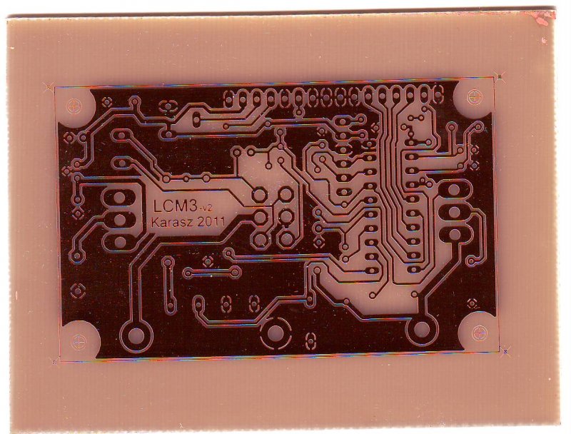

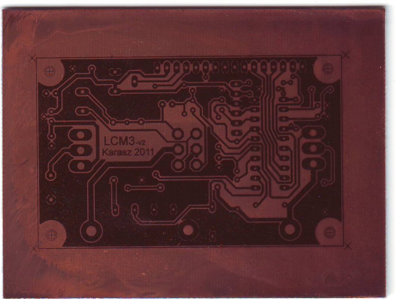

Fotózva, egyréteg pausz, lézerrel. Az első az előhívott, a második a kimart panel. 3 perc világítás 6x8W-os UV csöves levilágítóval.
(#) gulasoft válasza karaszbandi hozzászólására (») Ápr 6, 2011 /
Milyen pausz volt?
(#) karaszbandi válasza gulasoft hozzászólására (») Ápr 6, 2011 /
sima A4. Írószer boltos. Ha jól emléxem 90g-os.
(#) karaszbandi válasza karaszbandi hozzászólására (») Ápr 6, 2011 /
ja, és gyári lakkozott panel
