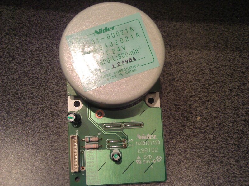

(#) kaqkk válasza z3r0 hozzászólására (») Márc 30, 2011 /
A bimetál nem jó ! viszont a meghajtás : vagy egy kidelejtezett laminátor motorja , vagy egy automata mosógép programkapcsoló motorja, vagy egy tükörgömb forgatómotor , de még léptetőmotorral is megoldható .
Én a hőfokszabályzást egy régi NDK ban gyártott analóg szabályzóval és a saját szondájával oldottam meg .
egy pár olallal visszább képet is találsz róla .
