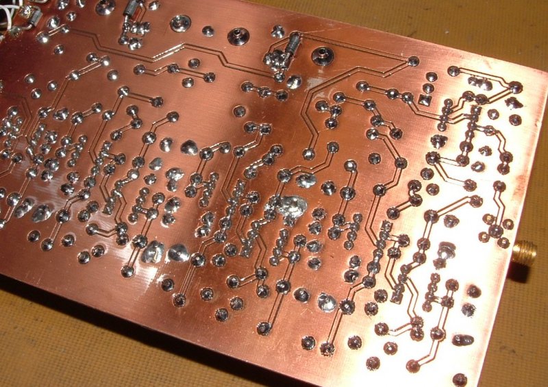

Megprobálkozom énis nyák készitéssel. Az lenne a kérdésem, hogy 125 grammnyi vaskloridhoz mennyi vizre van szükségem?
Ez már talán smd (de még ez sem olyan kicsi)
egy 40 lábú ic foglalat lábai közt lesz egy 28 lábú picecske A szivárványt a rézre a scanner varázsolta rá
És itt a film amit a nyomdában csináltak hozzá
Szépen adagold a vizet, és közbe kevergesd. Ha már az összes vasklorid fel van oldva, akkor jó. Ha túl gyorsan mar önts még hozzá egy kis vizet.

Köszi. Szerintem elrontottam az oldatot mert tul sok lett a víz. Öntöttem ki belőle és adtam hozzá egy kis hidrogénperoxidot, aztán már leis marta a nyákot. Nem lett valami tökéletes de ez az első amit magam csináltam és sikerült.

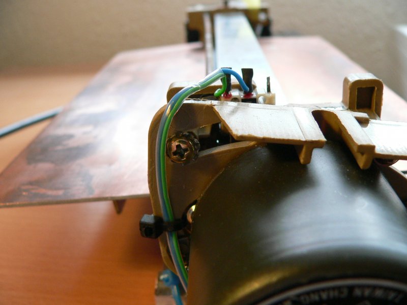

Szia tomika7, én egy Lervita gyártmányút építettem át (Lidl). Néhány fényképet csatoltam. Készítettem hozzá mind két oldalra egy kis asztalt, hogy a nagyobb nyák-ok 160x120 se essen le.
A felső elmozduló hengernek ki kell reszelni az elmozdulásához szükséges U alakú vájatot és egy gyengébb rugót kell használni. A henger elmozdulásának érzékelésére min a két végéhez elhelyeztem egy-egy mikrokapcsolót, és így ha kell az 1mm vastag nyákot is üzembiztosan "vasalja". E lamináló motorja egy elforduló kereten van elhelyezve a kétféle sebesség miatt, ezt a lassabb állásban rögzíteni kell, és a kétirányú motor így már tökéletesen tudja forgatni a két hengert. Mivel a Lervita lamináló oldal tartója müanyag, ez sajnos a hőre el tud vetemedni, érdemes ezek párhuzamosságát rögziteni, és alul és felül egymáshoz rögziteni. Attila86 köszi a segítséged
