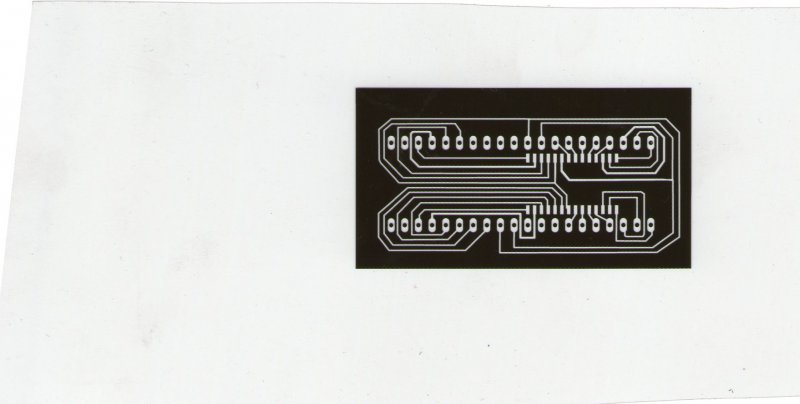

Ez már talán smd (de még ez sem olyan kicsi)
egy 40 lábú ic foglalat lábai közt lesz egy 28 lábú picecske A szivárványt a rézre a scanner varázsolta rá
(#) kaqkk válasza kaqkk hozzászólására (») Jún 2, 2011 /
És itt a film amit a nyomdában csináltak hozzá
