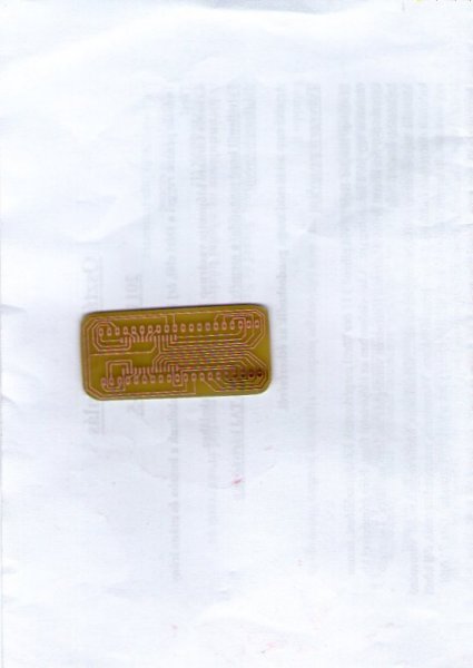

Ez már talán smd (de még ez sem olyan kicsi)
egy 40 lábú ic foglalat lábai közt lesz egy 28 lábú picecske A szivárványt a rézre a scanner varázsolta rá
(#) kaqkk válasza kaqkk hozzászólására (») Jún 2, 2011 /
És itt a film amit a nyomdában csináltak hozzá

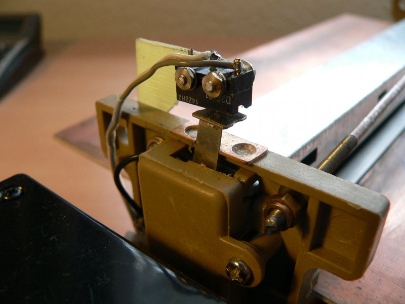

Szia tomika7, én egy Lervita gyártmányút építettem át (Lidl). Néhány fényképet csatoltam. Készítettem hozzá mind két oldalra egy kis asztalt, hogy a nagyobb nyák-ok 160x120 se essen le.
A felső elmozduló hengernek ki kell reszelni az elmozdulásához szükséges U alakú vájatot és egy gyengébb rugót kell használni.
A henger elmozdulásának érzékelésére min a két végéhez elhelyeztem egy-egy mikrokapcsolót, és így ha kell az 1mm vastag nyákot is üzembiztosan "vasalja". E lamináló motorja egy elforduló kereten van elhelyezve a kétféle sebesség miatt, ezt a lassabb állásban rögzíteni kell, és a kétirányú motor így már tökéletesen tudja forgatni a két hengert. Mivel a Lervita lamináló oldal tartója müanyag, ez sajnos a hőre el tud vetemedni, érdemes ezek párhuzamosságát rögziteni, és alul és felül egymáshoz rögziteni.
