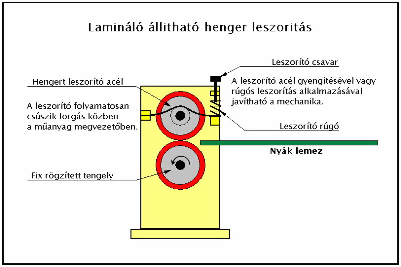

(#) J-O-E válasza pcroland hozzászólására (») Júl 3, 2011 /
A vékonyabb nyák sokat segít a laminálónak. De ha szétszeded láthatod milyen egyszerű a leszorítója és gyengíthetsz rajta, csak akkor az egészen vékony vagy kicsi paneleket nem fogja rendesen laminálni. Vagy ha ügyes vagy állítható plusz rugós leszorítást tuningolsz rá, akkor univerzális lesz kicsi-nagy vagy vastag-vékony panelhez is be állíthatod.

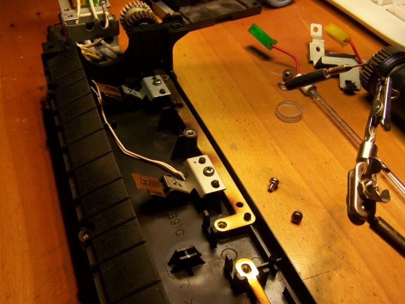

(#) slogan hozzászólása Júl 3, 2011 /
Sziasztok !
Mostanra realizálódott a Ricoh fixáló hengerpár beüzemelése ,miután a tacskós drágábbikat agyi alapon le amortizáltam
Nos ,csinált valaki a képen szereplő érzékelőhöz valami PIC es hővezérlést ?
Esetleg van valaki adatok birtokában ?
Én amit mértem :
- szobahőmérsékleten : ~116KOhm
- Wellerrel (kattogóssal) melegítve : ~22KOhm
Ezek valós,vagy valósnak tűnő adatok ?
Előre is köszi a segítséget !
(#) pcroland válasza J-O-E hozzászólására (») Júl 3, 2011 /
Én 1.5mm-es nyákokat szeretnék laminálni csak. Mit tegyek a laminálóval pontosan?
(#) pcroland válasza karaszbandi hozzászólására (») Júl 3, 2011 /
De össze-vissza kattogott, félúton megállt és én kellett áttoljam. Mikor kijött a széleinél össze-vissza feljött a fólia...
(#) pcroland válasza pcroland hozzászólására (») Júl 3, 2011 /
Készítettem az orvosolt problémáról egy képet. A kivezető lemezek 3-4mm-el lejjebb adják ki a nyákot, mint ahogy beteszem. Normális esetben ez nem lenne probléma, mert amiket laminálni szoktak, azok általában hajlékonyak. Na hát a nyák nem az. Kiszedtem azt a két kivezető lemezt. Így most már nyákot lehet laminálni, viszont amire eredetileg tervezték - hajlékony lapokat, egyebeket - már nem
Egyszerűbb volt a gond vele mint gondoltad! De kicsit megerőltető a motor műanyag áttételének az 1,5mm, vigyázz vele. Nekem már kellett a vastagabb panelek miatt javítani a motort "széttört benne a fogaskerék" ezért át állítottam a leszorítókat gyengébbre, persze így már nem laminál vékony fóliát de panelt gyártani tökéletes.
Megnéztem. Nagy műanyag kerekek vannak. Nálam pont úgy van kialakítva, hogyha szétfeszülnek a hengerek, akkor távolabb kerülnek a fogaskerekek egymástól. Amúgy a hengereket ahogy nyomogattam, úgy éreztem, hogy lazán kibírja akár a 3mm-ert. Puha gumi hengerek vannak benne.
koczka: kérted, hogy számoljak be a laminátorról Na szóval, ajánlom neked is azt a laminátort amit én vettem. Csak egy kicsit át kell alakítani és már működik is! Ha akarod megcsinálom neked az átalakítást!
Ez az az A3-as lamináló amit pár oldallal ezelőtt felraktál?
Az átlagos laminálókban a rajzon mellékelt mechanika van én így tuningoltam meg hogy ne erőlködjön a motor áttétel.
