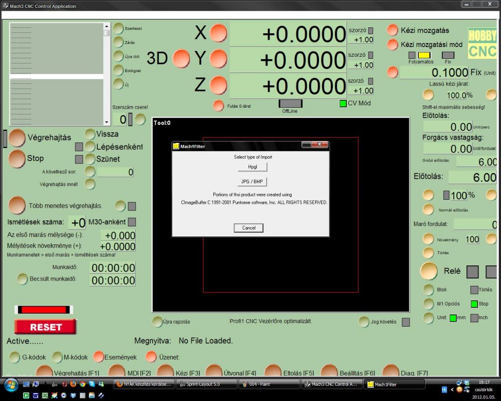

(#1130055)zenetom Így kell panelt marni! Érdekességek beli hozzászólására egy képes válasz.
Programok: Sprint layout- jpg konverzió a nyákról Aspire -jpg vektor konverzió és cnc programok írása kézzel tettem rá a furatokat programba.
Két hiba van plusz a jpg miatt nem tökéletesek a körök mert veszteséges tömörítési módszer így egy egy részen csúnya a nyák de elsőre nem vártam mást. Gyorsabb mint a maratás, igaz tűvel nem lehet nagy közöket hagyni de fejhallgató erősítőnek jó lesz.
A file mérete most az egyszer indokoltan nagy. Ha már tudok fúrófileból csinálni g kódot jobb lesz a fúrás is mint kézzel pakolgatva.
(#) gulasoft válasza SALáta hozzászólására (») Jan 5, 2012 /
ETC win csinál neked exelonból g kódos fúrófilet, Én is ezt használom. Töltsd le ingyen van.
Nézd meg az aspire tud e png-t fogadni, az nem veszteséges, de nem ettől rosszak a körök, hanem attól, hogy a jpg pixeles, és abból kell vektort csinálni. A sprint layout tud marópályát generálni, feleslegesen nem kell bonyolítani, csak nem emlékszem mivel kell, de biztos lesz itt valaki aki tudja.

(#) emmzolee válasza SALáta hozzászólására (») Jan 5, 2012 / 1
SprintLayout-ból így lehet marófile-t csinálni.
Bedobok 12 képet. Remélem nem lesz gáz.
Most úgy állítottam be, hogy a maró fúrja ki a furatokat is.

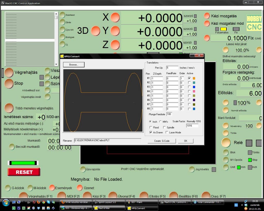

Ez a folytatás.

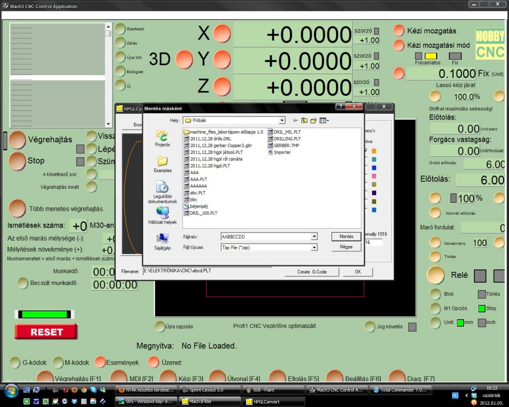

Ez meg a vége.
A 9-es képen a create G-code gombra kell nyomni, hogy elmentse a G kódot.
(#) SALáta válasza emmzolee hozzászólására (») Jan 5, 2012 /
Köszönöm, így már menni fog. Én vectric programjaihoz alakítok mindent, már van hpgl dfx konverterem, még a furatokat kell valahogy megetetnem vele hogy furatként kezelje, de jó fúrófileból is. Sokkal gyorsabb cnc vel mint bármi mással. Ha technológia megvan akkor már sima ügy, úgy hiszem megtaláltam a kellő előtolást aminél az eredmény nekem elfogadható. Majd valamikor 30 fokos tűvel is teszek próbát, 15 század mélység elégnek bizonyult, valószínű majd teszek bemérőt a gépre. Köszönöm a segítséget! Próbáltam 1 mm es fúróval fúrni de jobb eredményt kaptam 1 mm es maróval így fúrásra azt fogom használni. Sorrendbe gravírozás, fúrás, kontúrmarás. Programba pedig: Sprint layout -hpgl konverzió - AB Viewer - dfx konverzió - Aspire - G kódok - Mach3 gravírozás. ETC pedig a fúrófileokra, persze máshogy is fogok próbálkozni, most azon vagyok minden program és segédprogram meglegyen ahhoz hogy a gépet teljesen ki tudjam használni. Köszönöm a módszered bemutatását ! Innen kiindulva könnyen meglett a megoldásom.
