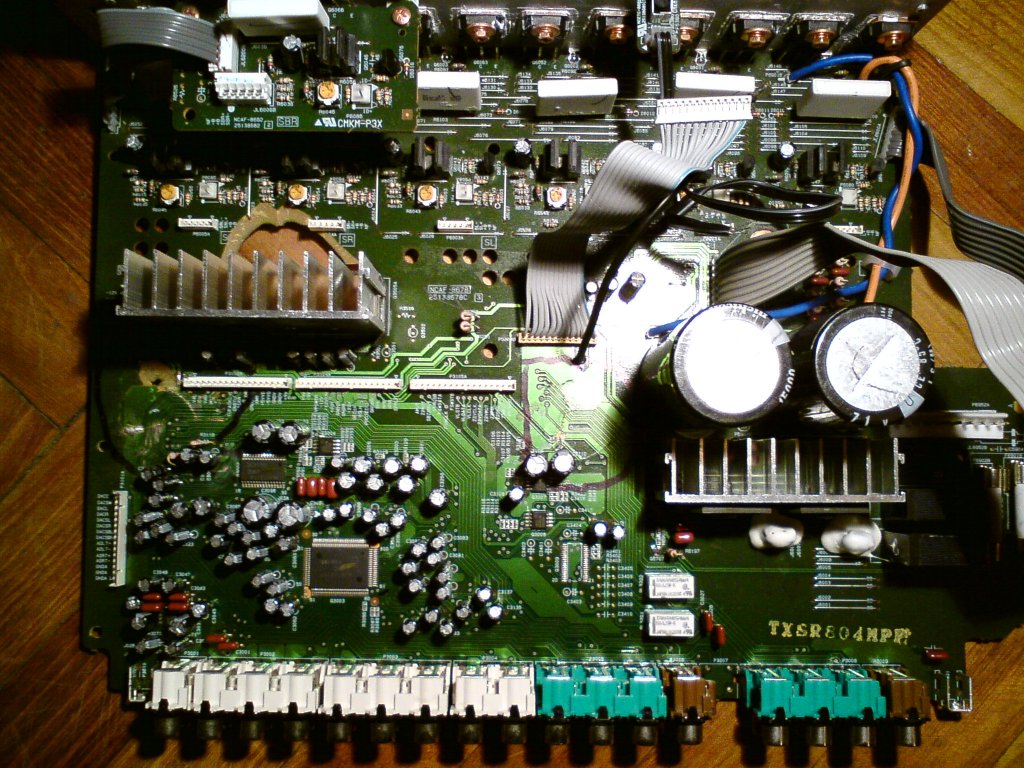

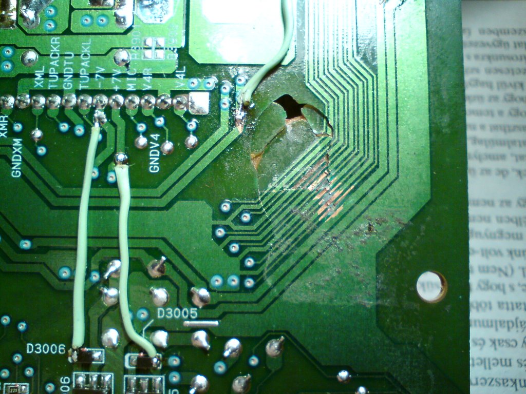

Azt szeretném kérdezni, hogy a gyárilag zöldre lakkozott és szitázott réteget, hogy lehet eltávolítani a nyákról?
Arról lenne szó, hogy vettem egy erősítőt amiben mechanikai sérülésből adódóan, több fólia szakadás is van. Viszont addig nem tudom forrasztani, míg tisztává nem varázsolom a rezet. Nem egy kettőről van szó, hanem vagy 40 szakadásról, és elég vékonyka fóliákról van szó. Egyébként ki hogy szokta orvosolni az ilyen hibát? A válaszokat és ötleteket előre is köszönöm.
Ja a fíberpenn nem nagyon akarja vinni, ezért valami oldóanyagra gondoltam.

Én be szkennelném az egész nyákot , és újra rajzolnám , akár sprint layout , vagy akármilyen nyák tervező programmal, és így újra csinálnám , annyira azért nem hiszem , hogy vékony lenne az a vonal , hogy ne lehetne után gyártani.
(#) Hagens válasza tikitiki hozzászólására (») Jan 29, 2012 /
Csak egy gond van, teszek fel egy pár képet, és meglátod.
Maga a nyák kb 200x250mm, és dugig van mindennel, még smd alkatrészekkel is. Sajnos az újra gyártás nem kivitelezhető, csak a javítás.
(#) gulasoft válasza Hagens hozzászólására (») Jan 29, 2012 /
Rossz hírem van. Semmivel. Mechanikailag lehet eltávolítani, savnak, lúgnak, alkoholnak ellen áll. Finom csiszolópapírral, de azzal is komoly munka.
(#) BarnaPili válasza Hagens hozzászólására (») Jan 29, 2012 /
Én a csatolt kép szerint csinálnám,lehetőleg vékony zománcozott vezetékkel.

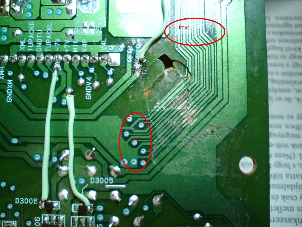

(#) Ricsi89 válasza Hagens hozzászólására (») Jan 29, 2012 /
A második képen, ahogy látom minden második szál ugyanoda csatlakozik, ami feltételezhetően test és csak árnyékolásra van. Így ott elég csak a vékony vezetősávokat összekötni. Én nem is ilyen vezetékeket használnék, hanem zománcozott huzalt, így sokkal kevesebb helyet foglal és átláthatóbb lesz később is. A zöld réteget meg csak lekaparni tudod, nem igazán oldható szerintem.
(#) Hagens válasza BarnaPili hozzászólására (») Jan 29, 2012 /
Igen én is erre gondoltam, és rögzíteném pillanatragasztó pöttyökkel néhány helyen.
(#) Hagens válasza Ricsi89 hozzászólására (») Jan 29, 2012 /
Ja azok a vezetékek már nincsenek rajta, azt már mielőtt megvettem kókányolta rá valaki.

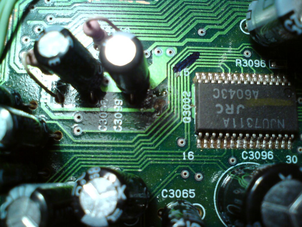

(#) tikitiki válasza Hagens hozzászólására (») Jan 29, 2012 /
Ugy látom ez kétoldalas nyák ,és elég durva hibák lettek rajta .Hát egyet tudok még talán neked segíteni , hogy rá keresel a gép service manualra a neten , és ott általában benne vagy a kapcs rajz is , és a nyák rajz is.De ha sosem csináltál még kétoldalas nyákot , és méghozzá furat galvánost , akkor inkább gyártasd le valakivel.És még akkor is hátra marad a beültetés smd technikában otthon vagy ?Kérdés megér e ennyit.

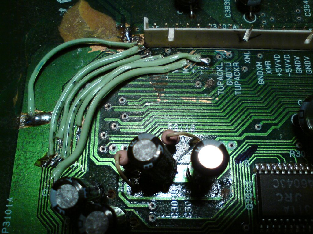

Ennyire nem akarom megbonyolítani, azt hiszem hogy marad a zománchuzalos megoldás. Sok ilyet javítottam már, de ez azoknál sokkal bonyolultabb, és összetettebb mint azok voltak. Neki kell ugranom, aztán már menni fog.

Volt nekem anno régen egy melóm , H8 videó kamera annak is ilyen szakadásos töréses gondja volt.Ahol meg volt törve a nyák a törés mindkét oldalán kaparással leszedtem a bevonatot a réz felületeket befuttattam ónnal , és egy kb azonos kereszt metszetű lecsupaszított rézhuzal amit előtte ugyancsak befuttattam ónnal a törést áthidaltam , de kb 5 mm hosszban csak a rézhuzalra tettem tapéta vágót , és elvágtam utána , ha nem volt rövidzár lakk ,és kész.
(#) emmzolee válasza Hagens hozzászólására (») Jan 29, 2012 /
Ilyen esetben én órás csavarhúzóval szoktam meg tisztítani a nyákot a zöld festéktől, és 0-4-es szigetelt tekercshuzalt forrasztok oda, hogy ki iktassam a hibás szakaszt. A végén egy-egy pötty Plast 2000 ragasztót teszek rá, hogy nehogy letörjön valami rezgéstől, vagy bármitől. A Plast 2000 az olyan, mint a sziloplaszt, csak nagyfrekvenciás kábelek vízmentes szigetelésére találták ki. Az a lényege, hogy rugalmas.
