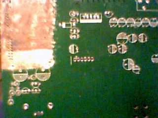

(#) tikitiki hozzászólása Jan 31, 2012 /
Ki is kérdezte itt valamelyik nap , hogy a löstoppot le lehet e szedni , csiszolás , és karcolás nélkül . Még szép hogy le lehet nézzétek csak .
(#) pcroland válasza tikitiki hozzászólására (») Jan 31, 2012 /
Na és hogyan szedted le akkor?
(#) Hagens válasza tikitiki hozzászólására (») Jan 31, 2012 /
Én kérdeztem.Mivel szedted le?Állítólag van rá oldószer, valami speciális.
(#) tikitiki válasza pcroland hozzászólására (») Jan 31, 2012 /
A múltkor próbálkoztam vele nem sikerült nekem sem, de látta párocskám , hogy mit csinálok , és kérdezte , hogy mire megy ki a játék . Én meg mondtam neki , hogy ezt kéne valahogy leszedni , de szépen , hát mire reggel haza értem ez várt itthon , csak most meg ő ment melóba úgyhogy a megoldásra várni kell még haza ér , és elmondja nekem is.Mire képesek a nők nem semmi, ki gondolta volna , én nem legalább is.És erről a nyákról tudni kell , hogy gyári , és vagy 6 éves tehát keményen rajta van az anyag , de lejött ez tény.

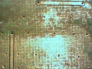

Nos vissza térve a lötstopra , úgy jött le neki , hogy van ilyen köröm polírozó kis gépe , ezzel a löstop felületét megcsiszolta , és utána körömlakk lemosóval szedte le , azt mondta ami után kicsit megcsiszolta a lötstopot utána a körömlakk lemosó sokkal könnyebben leszedte.
(#) CHZ válasza tikitiki hozzászólására (») Jan 31, 2012 /
Akkor jól sejtettem, aceton csak a porát mosta le.
Én is ezt a módszert használom, csak nyákfúróval..
Rossz minőségű felvételeden is látszott, hogy csiszolva van.
(#) tikitiki válasza CHZ hozzászólására (») Jan 31, 2012 /
Nem is inkább csiszolva hanem ilyen maró vagy milyen a fej maga , de van neki olyan körömlakk lemosója , hogy csak kinyitja a kupakot , de az orromból kiszedi a túrót egyből ))
