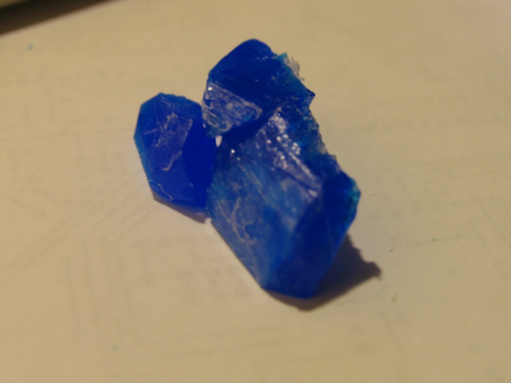

(#) gulasoft hozzászólása Jan 31, 2012 /
Na és ki tudja mi ez?
(#) kaqkk válasza gulasoft hozzászólására (») Jan 31, 2012 /
Rézszulfát lehet (szerintem a rézzel telített nátriumperszulfátból kristályosodott ki )

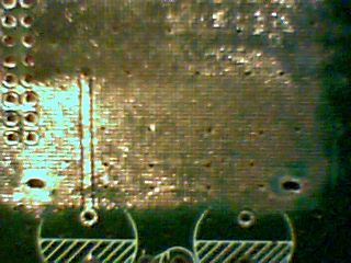

(#) tikitiki hozzászólása Jan 31, 2012 /
Ki is kérdezte itt valamelyik nap , hogy a löstoppot le lehet e szedni , csiszolás , és karcolás nélkül . Még szép hogy le lehet nézzétek csak .

(#) Hagens válasza tikitiki hozzászólására (») Jan 31, 2012 /
Én kérdeztem.Mivel szedted le?Állítólag van rá oldószer, valami speciális.
(#) tikitiki válasza pcroland hozzászólására (») Jan 31, 2012 /
A múltkor próbálkoztam vele nem sikerült nekem sem, de látta párocskám , hogy mit csinálok , és kérdezte , hogy mire megy ki a játék . Én meg mondtam neki , hogy ezt kéne valahogy leszedni , de szépen , hát mire reggel haza értem ez várt itthon , csak most meg ő ment melóba úgyhogy a megoldásra várni kell még haza ér , és elmondja nekem is.Mire képesek a nők nem semmi, ki gondolta volna , én nem legalább is.És erről a nyákról tudni kell , hogy gyári , és vagy 6 éves tehát keményen rajta van az anyag , de lejött ez tény.

(#) hotib válasza gulasoft hozzászólására (») Jan 31, 2012 /
Csak nem ezt csapattad ki a rézgálicból?
(#) BarnaPili válasza gulasoft hozzászólására (») Jan 31, 2012 /
Bejött a hideg,neked meg kicsapódott a perszulfátos maratóból a cucc.... A vegyjelét ne kérdezd.... De eladhatnád mesterséges drágakőnek.Föl lehet valamiben oldani?
Igen, ez a perszulfátos maratóbol kristályosodott így ki. Sajnos melegvíz oldja, viszont ha nem éri nedvesség akkor nem olvad el. Ez már állt 5 órát a szobában és utána fotóztam le. Nem tudom mitől áll össze. A fagyott réteg tetejébe volt befagyva, illetve volt egy adag az akváriummelegítő gumiján, illetve a levegőztető csövön is. Ezekről könnyen lejött az aljából azonban egy kis melegvízzel fel kellett oldani a jeget, hogy ki tudjam bányászni őket. Élőben egész mélykék színe van, viszont gondolom, ha víz érné, akkor csak valami maró anyag lenne belőle, ezért nem merem eladni szobadísznek sem.
A folyamat úgy zajlott, hogy a víz megfagyott 0 fok környékén , kiszorította a rézzel telített maratót az edény aljáról, majd mivel így a maradék marató jóval dúsabb lett rézben, és nem tudta már oldott állapotban tárolni, plusz hideg is lett, elkezdett kristályosodni, és ilyen szép nagy kristályok nőttek. Tegyük hozzá, hogy a marató már sötétebb kék volt, mint a rézgalván, és ez sűrűsödött össze még a jég fagyása után (fél éve ezt használom, már pöttyösen mart, erre vártam, most fogom kicserélni egy teljesen új adagra). Cirka a folyadék 1/3-a fagyott meg.
Nos vissza térve a lötstopra , úgy jött le neki , hogy van ilyen köröm polírozó kis gépe , ezzel a löstop felületét megcsiszolta , és utána körömlakk lemosóval szedte le , azt mondta ami után kicsit megcsiszolta a lötstopot utána a körömlakk lemosó sokkal könnyebben leszedte.
(#) CHZ válasza tikitiki hozzászólására (») Jan 31, 2012 /
Akkor jól sejtettem, aceton csak a porát mosta le.
Én is ezt a módszert használom, csak nyákfúróval..
Rossz minőségű felvételeden is látszott, hogy csiszolva van.
