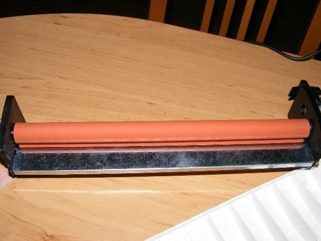

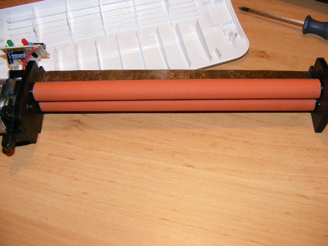

(#) december13 hozzászólása Feb 23, 2012 /
Sziasztok !
Én egy szintén egyszerű laminátort vettem a rokon cégnél lsd ALDI.
Nálam is átmegy az 1,5mm vastag nyák simán a hengerek között, úgy , hogy kivettem a burkolatból. Még az is lehet, hogy a burkolat sincs neki útba , bár úgy nem próbáltam.
Szereztem 130g-os műnyomó papírt. Valamilyen 1200 dpi felbontású HP nyomtatón akarom kipróbálni. De én sem tudom, hogy a laminátoron kell-e vmilyen átalakítást csinálnom?

(#) kaqkk válasza december13 hozzászólására (») Feb 23, 2012 /
Ezeknél a laminálóknál a hőfokot kell emelni , tehát a hőkapcsolót (klixon) kell cserélni nagyobb hőértékűre vagy saját hőkapcsolót kell készíteni hozzá. Én vettem kettő db hasonló laminálót (az elsőnél még a próbák során felrobbant az egyik gumihenger ) a másikat már csak DRY fólia laminálásra használom 100-110c on

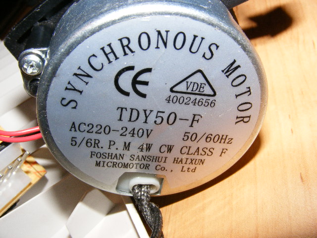

(#) december13 válasza PPetya hozzászólására (») Feb 23, 2012 /
Szia !
Nálad, akkor az a felülre kivezetett potenciométerrel szabályozná a fordulatszámot? Megnéznéd, hogy az tulajdonképpen hová van bekötve , milyen megoldással?
Köszi

(#) PPetya válasza december13 hozzászólására (») Feb 23, 2012 /
Az nem potenciométer, hanem egy sebesség váltó.
Ha ABS re kapcsolom akkor nem forognak a hengerek ha 80mic re állítom akkor 9 rpm-, ha 125mic -re akkor 7.5 rpm -el forognak.

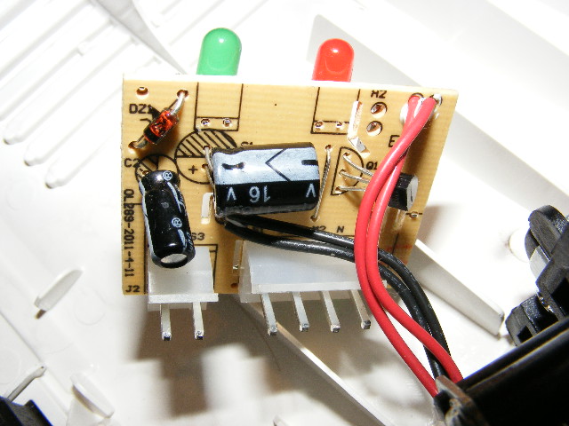

Akkor az kapcsoló lesz. Nem tudnál esetleg holnap képet felrakni az elektronikájáról, mert akkor azt kellene kisilabizálni, hogy a 80 ill. 125u-os vezeték ami erről a kapcsolóról elmegy , az mit kapcsol be az elektronikában, vagy egyáltalán mit csinál.
Köszi, holnap folytatjuk.
(#) december13 válasza kaqkk hozzászólására (») Feb 23, 2012 /
Igen , én is úgy gondolom, ezért mondtam, hogy nekem valamit a penelen kellene változtatnom. Megpróbálom holnap leolvasni az IC tipusát, hátha abból többet megtudunk.

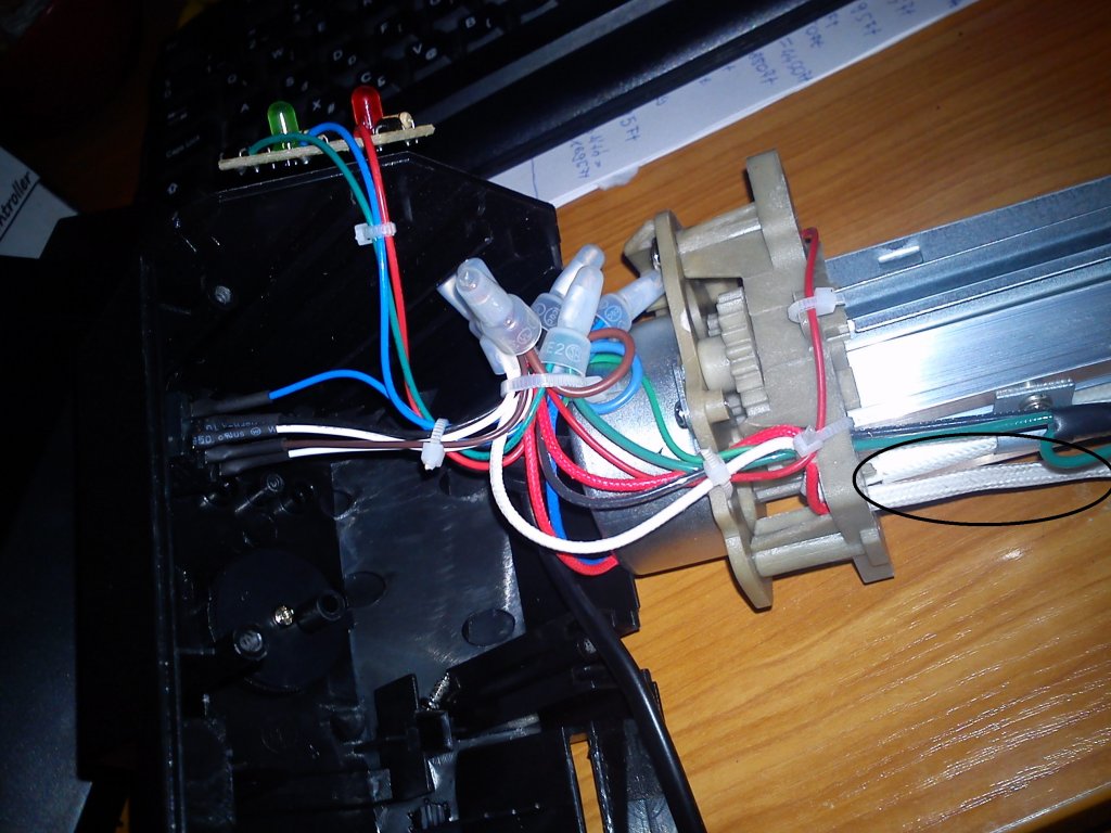

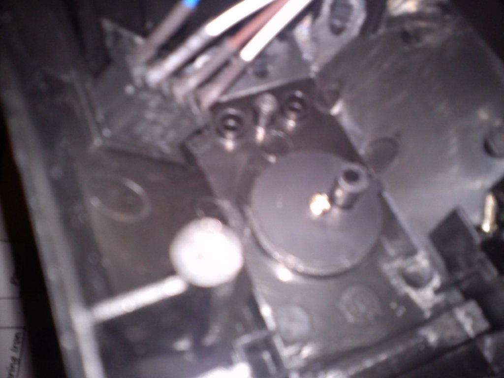

Felteszem még most a képeket mert nem tudom mikor leszek holnap gépnél.
A 204-es képen látható az összes vezeték és az a bizonyos kapcsoló " pöcök " is.
A 205-ös képen mindez közelről, egy 3 állású kapcsoló és az a " pöcök ".
(#) pepe091 válasza PPetya hozzászólására (») Feb 23, 2012 /
Tetszenek ezek a laminálók. De én a helyetekben, azelőtt hogy bármit átalakítanék kipróbálnám, hogy hátha elég neki a hőfok, az átvasaláshoz, mert ez mind lamináló és mind toner függő is.. Szóval szerintem először át kellene küldeni rajta a sima nyák lemezt mondjuk kétszer "üresen"
és utána úgy hogy rajta van a műnyomó. Lehet úgy már rávasalná.
Amúgy PPetya és December13, mennyibe kerültek a laminálók?
(#) PPetya válasza PPetya hozzászólására (») Feb 23, 2012 /
A képeken látható az összes vezeték és az a bizonyos kapcsoló " pöcök " is, a 204-es képen a feketével bekarikázott alkatrészre viszont kíváncsi lennénk, hogy az mi lehet ( szerintem hőbiztosíték ), a piros és a fehér vezeték jön ki belőle.
A 3 állású kapcsoló a hideg és a meleg laminálás kiválasztására szolgál csak.
A 206-oson a pirossal bekarikázott világoszöld vezetékkel a hengerek másik oldalán is lehet találkozni de nincs semmi rajta csak ugyan az a műanyag kupak mint a többin.
ui:
Elnézést a kétszeri hozzászólásért de nem küldte be rendesen a képekkel együtt a gép és már nem tudtam módosítani..
pepe091:
Én mint mondtam a Lidl-nél vettem 5490Ft volt.
Nekem Samsung ML-1665 -ös nyomdám van, ha van vele tapasztalatod kérlek oszd meg velem is
Üdv.: Petya
