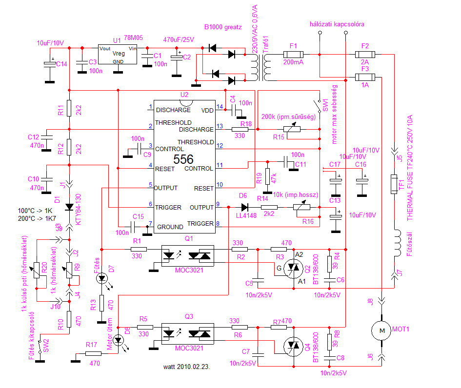

Nekem is ilyen laminálóm van, de még tavaly vettem. Öreg HP-s nyomatot nem vitte fel, vettem egy Konica nyomtatót de azzal nem is próbáltam. Elkészült a Watt féle fordulat és hőfokszabályzó, csak összeépítésre vár. A mellékletben a kapcsolási rajz. És egy egyszerű hőfokmérő is lesz hozzá.

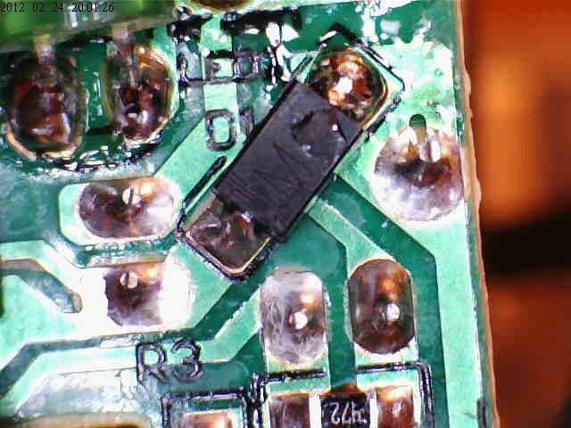

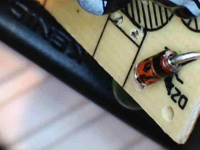

(#) kaqkk válasza december13 hozzászólására (») Feb 24, 2012 /
Az én TESCO-s laminálómban csak a fölső henger volt fűtött.Ezért gondoltam hogy a tiedben a másik két vezeték a hőérzékelő,de ha mindkettő fűtés ,keresd tovább, meg kell lennie a hőérzékelőnek.

(#) december13 válasza kaqkk hozzászólására (») Feb 24, 2012 /
Szia !
Az lehet, hogy a hőérzékelő csak egyetlen vmilyen üvegdióda? Vagypedig a hőérzékelőnek mindenféleképpen a hengerek körül kell lennie?

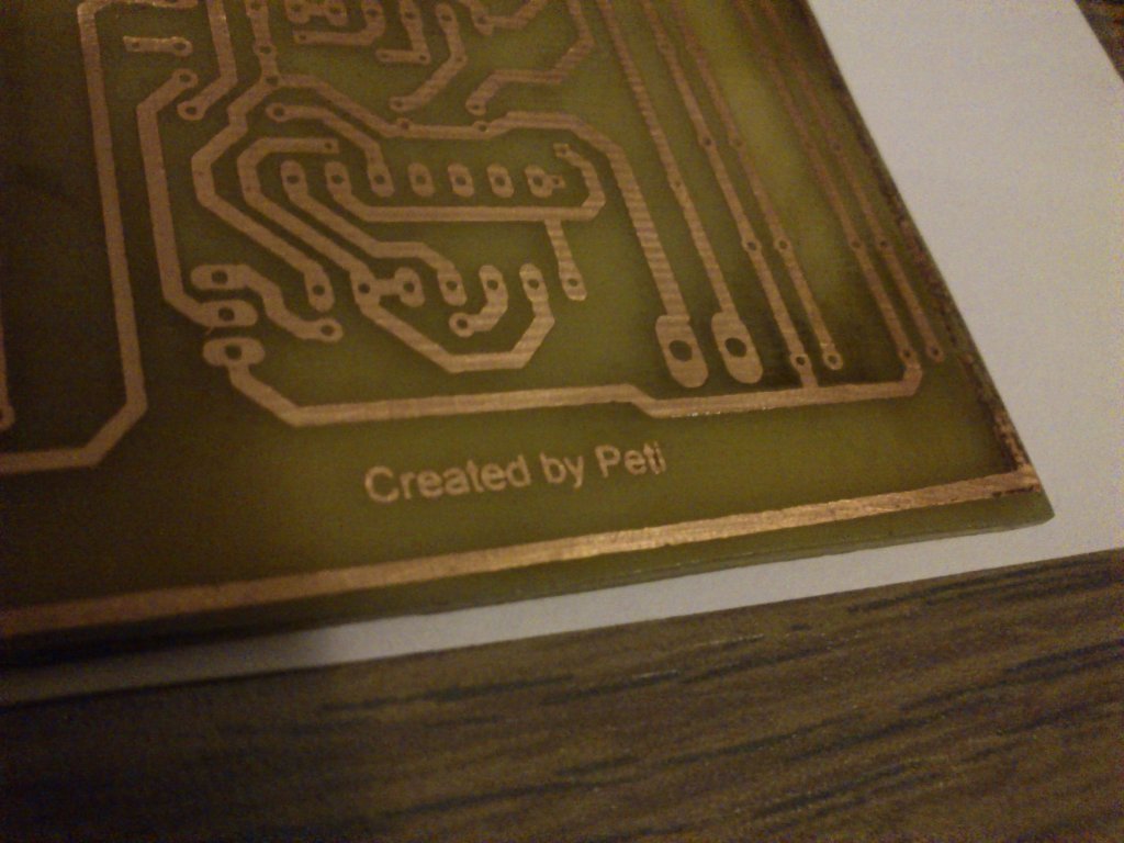

(#) PPetya válasza shield hozzászólására (») Feb 24, 2012 /
Ma készítettem vele egy próba panelt.
Sprint Layout szerint 1,27 mm -es raszteren csináltam 5 db 5x5 -ös négyzetet műnyomóra. 0,05; 0,1; 0,2; 0,3; 0,4; 0,5 mm-es vezetőkböl.
A nyák a következő képpen készült:
A megtiszttított, de még." üres " nyákot betettem a gépbe.
A sebesség állító gombjával ahogy a lemezt bekapta a hengerek közé " üresbe " állítottam, majd vártam 30 mp -et, amikor letelt újra " sebességbe " tettem előbbre jött egy kicsit majd újra " üres " és ez így ment még ki nem ért a panel teljesen. Majd folyamatos üzemmódba 2x végigmentem rajta.
Ezzel az előmelegítés meg is történt.
Amikor ezzel megvoltam jöhetett maga a nyák készítés.
Műnyomót a panelra tesz majd a gépbe bekapat.
1x folyamatos módba végigment rajta a gép, ez elég volt ahhoz, hogy a papír stabilan meg,aradjon rajta.
Ez után ismét azt az elméletet követtem mint az előmelegítésnél.
Az eredmény tökéletes lett. Mikro leáztattam róla a papírt minden eggyes vonal tökéletesen látszódott. Holnap teszek fel róla képet a marás előtti és utáni állapotról is.
kimaratva még nem lett de arról is fogok majd írni.
Üdv.: Petya
Köszönöm a rajzokat, lehet, hogy én is megépítem hozzá
(#) PPetya válasza PPetya hozzászólására (») Feb 25, 2012 /
Én valami olyasmire gondoltam, hogy mivel az én laminálómba ( Made in Lidl ) belemegy a nyák mindennemű átalakítás nélkül ezért csak valami időzítő áramkört készítenék hozzá és mondjuk a beállított és a kísérletek eredménye képpen megkapott időközönként mondjuk pár mp -re behúzna egy relé tekercset aminek eredményeképp a motor áramot kapna és mikor a relé elejt akkor megszünik a táplálás, újra jöhet az a bizonyos idő.
Hogy normál körülmények közt is lehessen használni a gépet egy kapcsolót kapna, hogy direktbe is kaphassa az áramot ha kell a rendeltetésszerű használathoz.
üdv.: Petya
