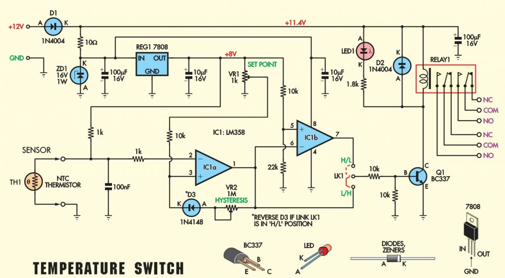

(#) barthaz hozzászólása Márc 11, 2012 /
Egy fénymásoló fuserhez akarom ezt megépíteni.
Annyi hogy gyárilag 100K-s NTC van benne amit nem akarok cserélni. Ez a kapcsolás pedig 10K-s NTC-vel van. Melyik ellenállást kell cserélnem hogy ugyan azok a értékeket kapja az IC?
