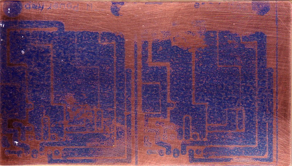

Vasalásos teknikával sehogyan sem sikerül a NYÁK készítés, már nem tudom hol a hiba? Mindig ez az eredmény ami képen is van mi lehet a gond???
A nyomtató HP ColorLaserJet CP1215

Szia !
Csak a fényképező gép csap be ,vagy ez tényleg kék ?
Ha viszont kék ,akkor mitől ?
Mennyi ideig vasalod pl. ezt a darabot ?
Milyen nyomtató,milyen papír ,milyen hőfok ?

(#) luluzulu válasza slogan hozzászólására (») Márc 11, 2012 /
Kék mivel a fekete tonerom ürül, és néha bele csíkoz...
2-3percig vasaltam,
180-200 fok C-en
HP Color LaserJetCP1215 nyomtato
HP Photo Paper Semi-glass 170g/m^2 papir
(#) emmzolee válasza luluzulu hozzászólására (») Márc 11, 2012 /
Nekem úgy tűnik, hogy nagy a hő, és lehet zsíros is a nyák.
Kinyomtatva tökéletes volt a kép gondolom.
(#) luluzulu válasza emmzolee hozzászólására (») Márc 11, 2012 /
Nyomtatva semmi gond...
A nyákot előb le csiszoltam/csiszolom 1000 csiszoló papírral majd köröm kefével meg mosóporral átsikálom majd le öblítem, meg törölöm, ugyelve hogy ne érjek hozzá.
A hőmérsékletet akor majd most léjebb veszem, ugy is meg probálom
Én fémgyapottal szoktam a nyákot csiszolni. Nem szeretem utána lemosni, mert mindig is tartok a rajta maradó mosószertől. Ezért a pólómon lehúzom róla a port, és mehet. Nem szokott gáz lenni.
Nálad viszont még nem állt be a rendszer. Lehet több dolog is ami okozza ezt.
Ja próba hűvösebben . 120 - 150 °C-ig bármi jó lehet.
Mérted a vasaló hőjét? Vagy sacc volt a 180-200 fok?
Mértem.
A multiméterem hőmérője az olyan fura egy jószág, szerintem csal lefelé,(Ha megkóstolom a szondát akkor kb 20-23°C mutat).
Lejeb vettem a hőmérsékletet, max 140°C volt. Így már elég szépen sikerült, meg vagyok vele elégedve,(kék helyet piros,+ kétszer rá nyomtattam.)
Majd még finomítok a technikán, köszönöm az eddigi segítséget.
