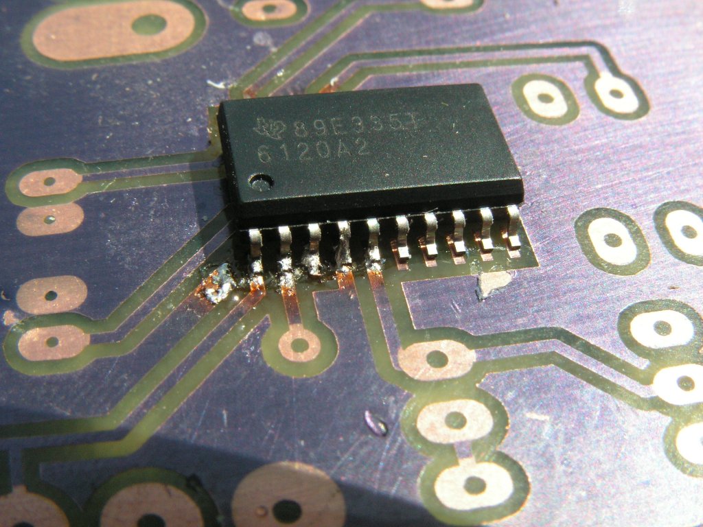

Nem tudom mennyit fog érni, de a végén az egészet lelakkoztam Akrillánnal, az még engedi forrasztani a padeket, és remélem megvédi a P20-at is.
(#) eyess válasza CosmicAntagonist hozzászólására (») Ápr 26, 2012 /
A lakkozás sem védi meg a hőtől a P20 at max, ha olyan lakkal fújod be , ami hőálló az Akrill az nem ez a kategória .De viszont ha meg hőálló lakkal kezeled akkor meg kétséges lesz a forraszthatósága.Nem beszélve arról , hogy ha forrasztani fogod , és a P20 megolvad kék pacás lesz a forrasztás környékén . Ha rám hallgatsz ott ahol ezt nem tudod kikerülni /smd padek/ Kloroplaszt szalaggal ragaszd le , és nem fog tudni könnyen megolvadni forrasztás után lehúzod . Koloroplaszt szalag = seb tapaszokon szokott lenni a barna színű szalag ilyen van tekercsben is megfelelő helyen.

Ma du. kiderül, majd beforrasztom az SMD chipet és rakok fel képet.

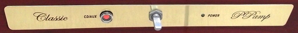

Vastagabb vas, vagy más fémlapon is ráégetheted, gáztűzhelyekhez adnak ilyen öntött alátéteket. Én azzal csináltam, nem nyákra sárgaréz lemezre égettem az elkészített feliratot. Nem mértem, de kb 400C felett kezd ráégni, színéről látszik, amikor el kezd barnulni, akkor ok.
Lemoshatatlan kemény felületet kapsz. Ha tovább melegíted megég és lepereg az egész.
Képen láthatod milyen színe lesz.
(Erre akkor jöttem rá amikor P20 lakkot szárítani akartam, felmelegített lemezen és elfelejtettem kikapcsolni alatta a lángot, ráégett az egész, lemosni sem tudtam. Csiszolással sem jött le teljese.)
(#) eyess válasza CHZ hozzászólására (») Ápr 26, 2012 /
A polirozott fedlap is szép .Csicsás lesz ez a csöves.

Beforrasztottam az SMD alkatrészt, meg még párat, de a lakozással nem történt semmi szemmel látható dolog. Volt most egy kis bénázás, de majd holnap teszek fel közeli képet egy jobb forrasztásról.
Ok semmi gond , csak nyugodtan a bénázást azt mire értetted nem úgy sikerült beforrasztani az smd ahogy szeretted volna?Nem baj az ha nem ügy sikerült, csak azért kellene kép , hogy tudjunk segíteni esetleg .

Bánázások:
1, Meg volt lazulva és lötyögött egy új ámde márkátlan pákában a hegy, én meg azt hittem ennyire vacak alapból, pedig csak meg kellett szorítani.
2, Azzal kínlódtam egy darabig, hogy ezt az IC-t alul a hasán is a panelhez kell forrasztani, és mire ez sikerült, jól szétcsesztem a forrszemeket.
De nem lett semmi különös csak közelről nem szép látvány

(#) CosmicAntagonist válasza eyess hozzászólására (») Ápr 27, 2012 /
Ma így sikerült, de egy halál béna pákával, folyasztószerem sincs. Szerintem a P20 az akrillán alatt kicsit megbarnul teljesen jó. Valaki mutatna egy képet hogy rendes pákával + folyasztószerrel mit lehet elérni SMD ügyben kézzel házilag?
(#) pjg válasza CosmicAntagonist hozzászólására (») Ápr 27, 2012 /
Szerintem ezért az eredményért kár piszmogni a P20-szal.
(#) eyess válasza CosmicAntagonist hozzászólására (») Ápr 27, 2012 /
Hát nagy vész nincs ahogy látom .Kezd újra úgy , hogy leveszed a ic t a padeket ónszívó harisnyával megtisztítod .Utána denaturált szesszel megtisztítod a padeket Tű hegyű pákával némileg befuttatod a padeket , ha sok ón kerül rá megint csak ónszívó harisnyát használj ha ilyened nincs vékony sodrott réz sodronyt ellapítva is megteszi . A padek tövét le kell ragasztanod pont azért hogy ne tudjon az ón tovább futni , és így szép éle is lesz a forrasztásnak az ic lábai mentén miután kész a forrasztás , és lehúzod.Fontos amikor az ic t ráhelyezed , hogy egyenes legyen stb a tok két ellentétes oldalán lévő lábát megfogatod , hogy ne tudjon elmozdulni , és ezek után a páka végére csak annyi ónt felvenni , hogy az éppen befussa az ic , és a padek alatti felületet nem kell sok hisz előtte , ezért kell kicsit befuttatni.Húzó forrasztás ennél a nyáknál nem tudsz csinálni nem úgy van kezelve.
