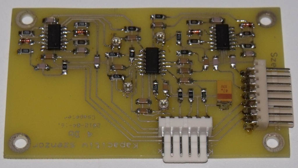

(#) csapeter válasza CosmicAntagonist hozzászólására (») Ápr 27, 2012 /

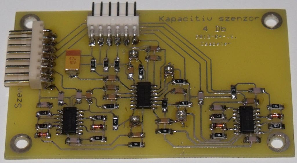

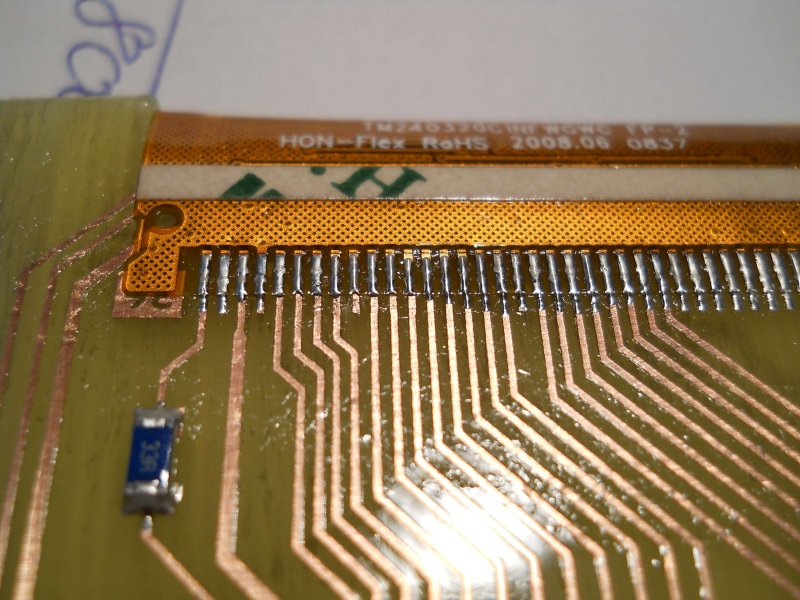

„Valaki mutatna egy képet hogy rendes pákával + folyasztószerrel mit lehet elérni SMD ügyben kézzel házilag?”
Ezt kézzel csináltam, folyasztószer + farenheit pákával és elég remegős a kezem, nemrég óta forrasztok én is SMD alkatrészeket. IC-t most forrasztottam először. Hallgass a kollégákra, én is tőlük tanultam-tanulom, kérdezni nem sokat kérdezek, más felteszi helyettem, csak figyelni kell.

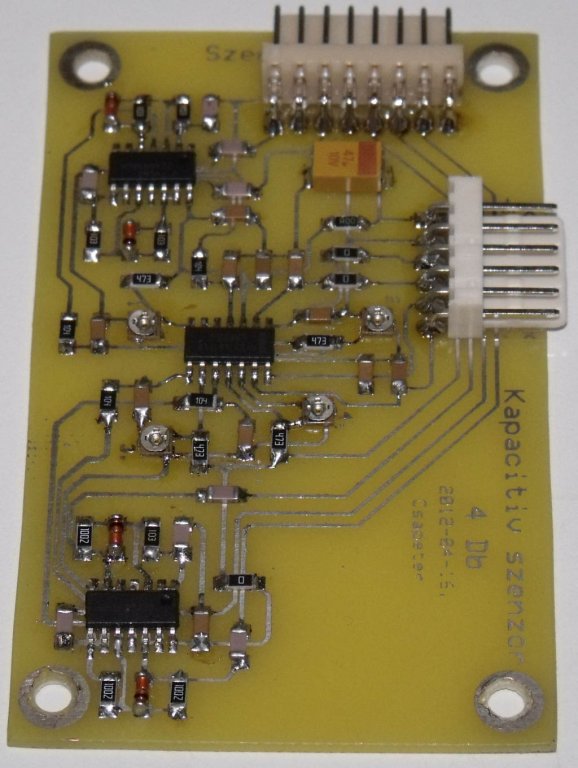

Szia,
Mutatok képet amit kézzel csináltam.
Nem a páka a fontos , hanem a kézügyesség.
Én Weller , Metcal, Ersa pákával forrasztottam már de mindegy volt. Sőt gagyi páka is jó csak figyelni kell a hőfokra és nem szabad sokáig melegíteni az alkatrészeket és a nyákot mert fel válik a fólia.
SMD csak is Flux géllel szabad forrasztani. "RMA 7 gel"

(#) Peppe válasza karaszbandi hozzászólására (») Ápr 28, 2012 /
A panelt én terveztem, de gyártattan Egerben.
Baromi jó minőség.

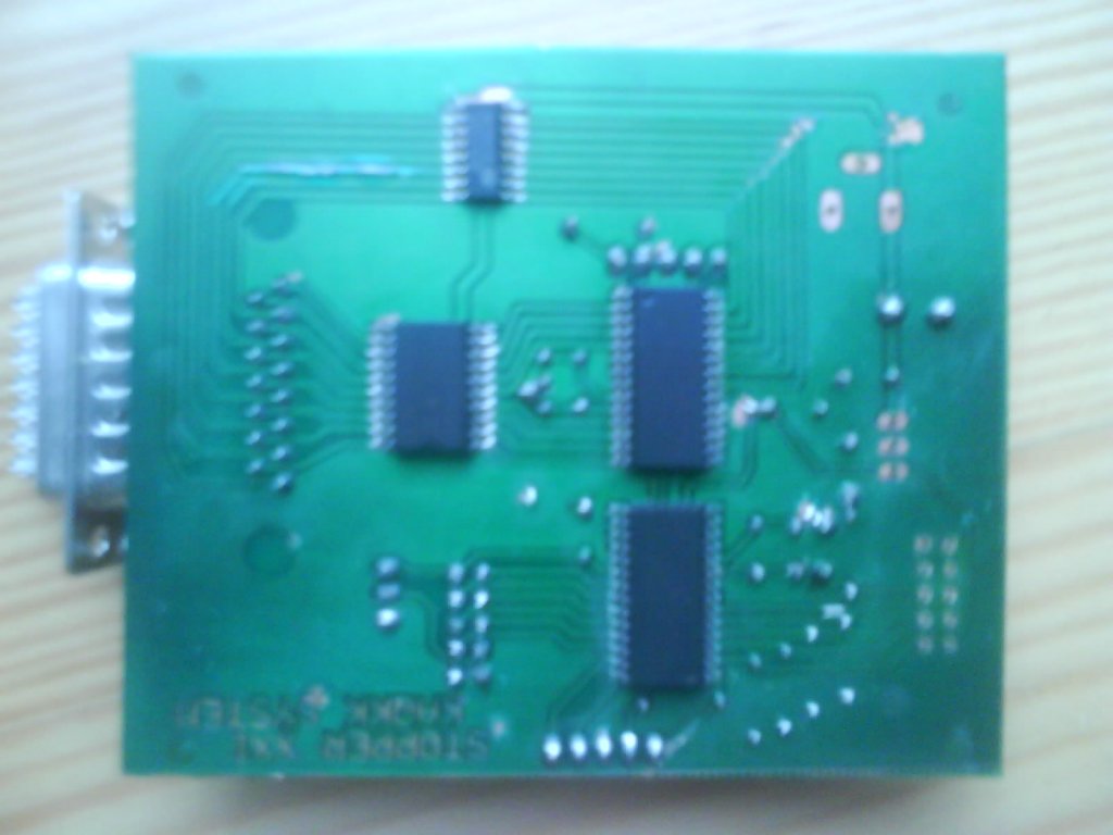

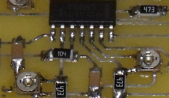

(#) kaqkk válasza csapeter hozzászólására (») Ápr 28, 2012 /
http://www.hobbielektronika.hu/forum/files/2c/2c20caa1829cd4e4a7f4e...2f.jpg
Én ezt követtem el jlt pákával és fluxtollal
A kép nem a legjobb minőség, de csak egy gagyi telóval tudtam fotózni

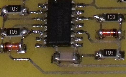

(#) eyess válasza Peppe hozzászólására (») Ápr 28, 2012 /
Hát ezzel én nem ékeskednék mivel te gyártattad a nyákot egy céggel ...És nem, a te munkád.
Ha most alapul veszünk egy szervizt ahol minden feltétel adott legyen mondjuk márka szerviz gond nélkül elvégezhető ilyen jellegű forrasztás.De hogy ha tüzetesebben átnézem ezt a nyákot , mert te azt állítottad , hogy te forrasztottad be hát vannak kétségeim e felől .Ha azt nézem, hogy R4 környékét te csináltad elhiszem , de a többit nem nagyon.De viszont azt sem értem , ha a Peppe felirat aránylag szép is , akkor a pozíció feliratok miért olyan csúnyák stb

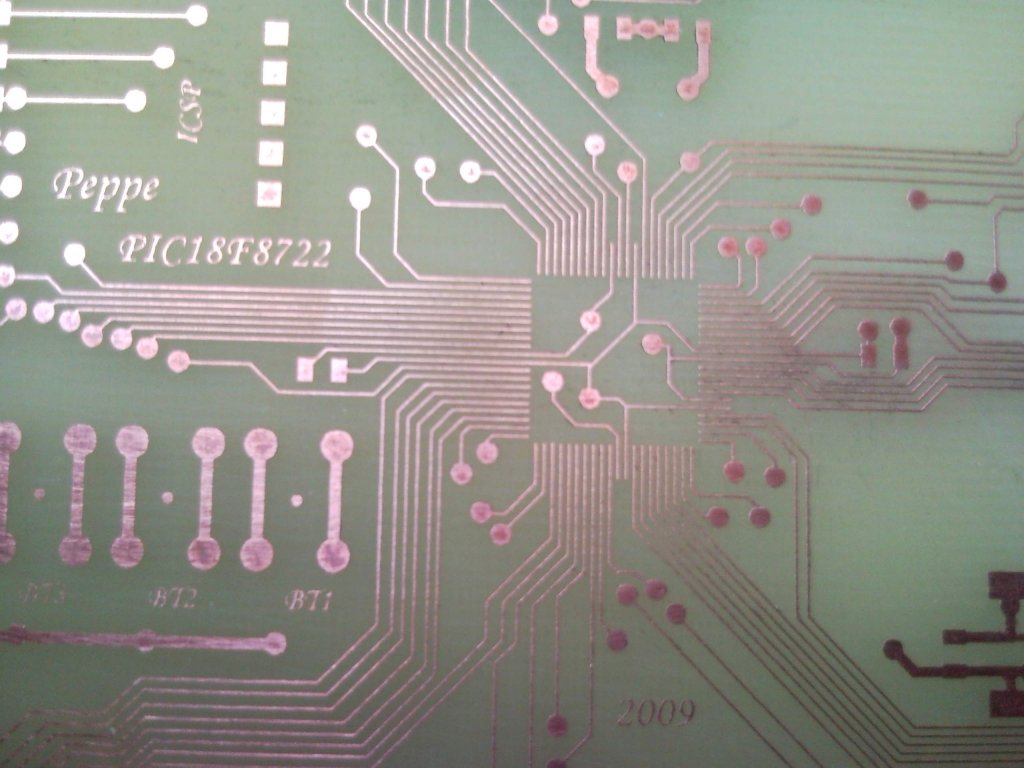

Forrasztás meg olyan dolog, hogy gyakorlás kérdése. Én például középiskolás korom óta művelem, pillanatpákával is tudok minőséget produkálni, szükség szerint véknyított pákaheggyel és a mutatóujjamba épített "hőfokszabályzóval".
(#) csapeter válasza CosmicAntagonist hozzászólására (») Ápr 28, 2012 /
Maratás, tisztítás után, TN160-nal ónoztam, a folyasztószert közvetlen forrasztás előtt a forrasztás helyére kentem.

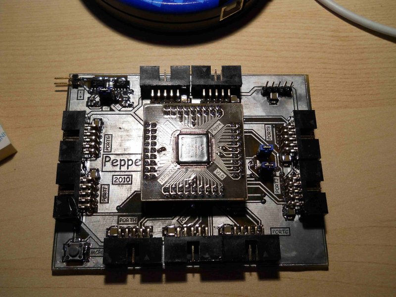

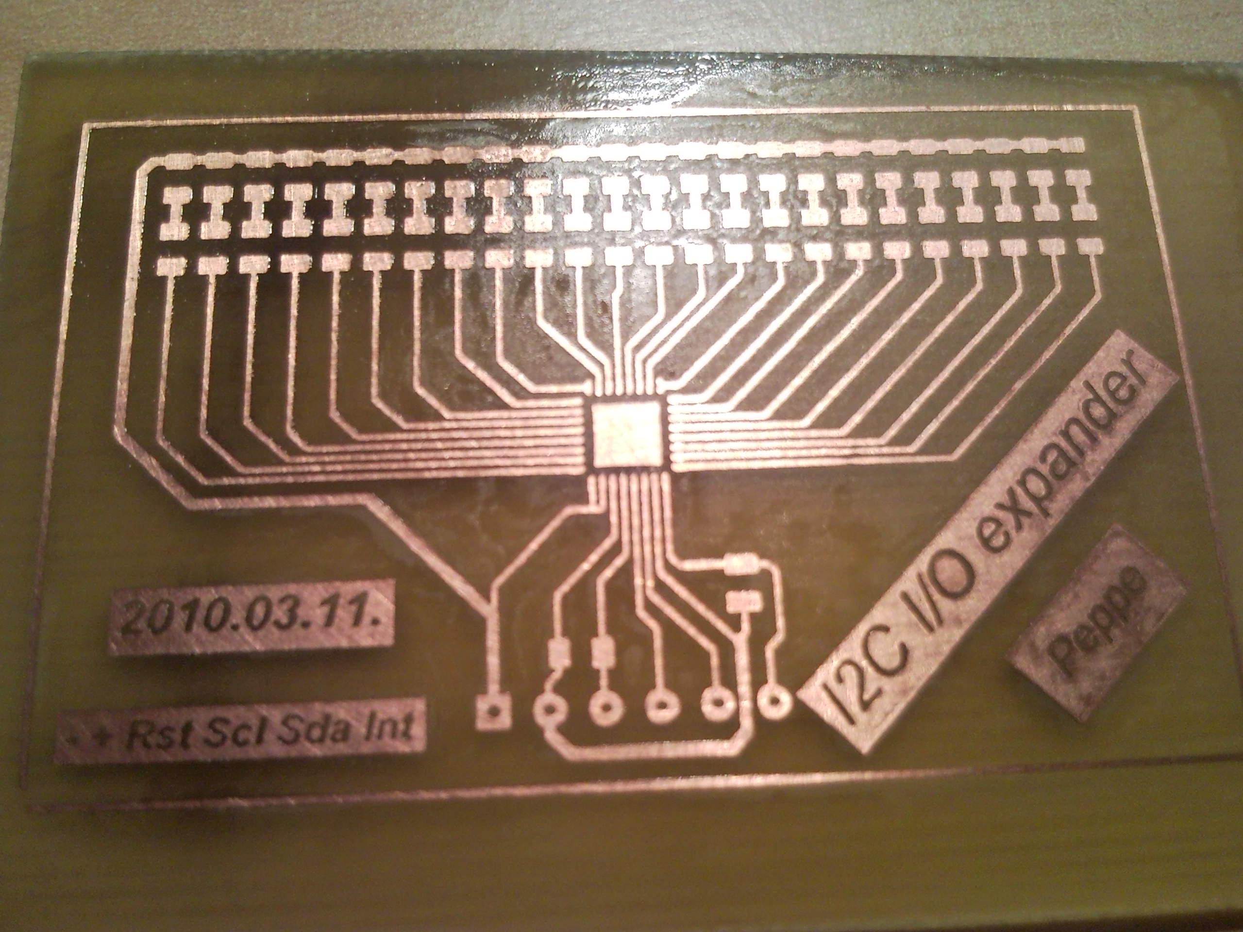

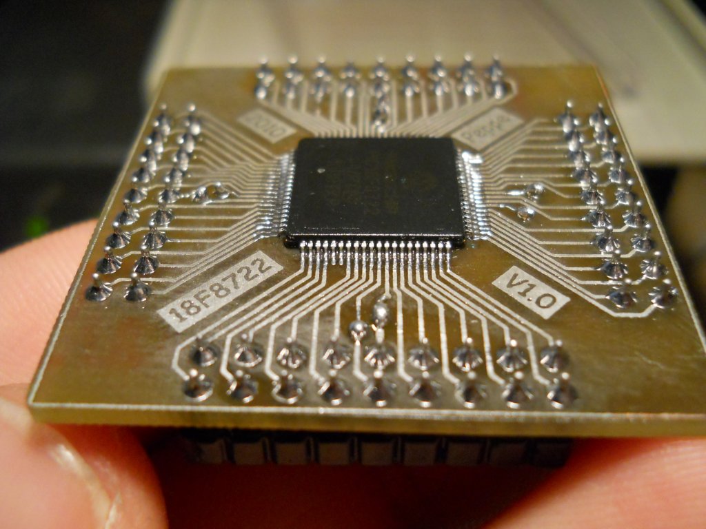

(#) Peppe válasza eyess hozzászólására (») Ápr 29, 2012 1 /
Szerintem vissza kéne venni az arcodból, mert 26 napja vagy itt a fórumon és nem látom hogy bármihez is érdemben hozzá szóltál volna.
-Ha más munkáját kritizálod előbb te is mutass valamit.
-Lehet több alkatrészt forrasztottam be mint te fogsz valaha. (Lehet ezért ilyen szép, Nem gondolod)
- Ha esetleg más témákba is bele olvasnál akkor látnád a munkáimat(Házi nyákjaimat).
- Ha esetleg vala eljutsz olyan szintre mint én akkor meg mérkőzhetünk egy nyák gyártásban házilag. De ha még feljebb juszt rá jössz hogy VIA-t házilag nem fogsz tudni csinálni soha.(Ezért fordultam céghez)
-Ha ismernéd a nyákgyártás lépéseit akkor tudnád miért lett olyan a pozíció szita. (Ha pedig a nyákot is megnézed akkor láthatod a Peppe feilrat miért olyan "szép" és a vezetékek fölött miért olyan csúnya)
- Ha vala mértél volna be áramkört tudnád milyen a teszt panel. Ne az pont az. Az R4 a tápfesz beállításra szolgál (azért kellett 6 szor megforrasztanom)
Remélem kielégítő választ adtam.
Mellesleg nem a nyákkal ékeskedtem hanem a forrasztással.
Ha kérhetlek tennél fel a te forrasztásodról képet csak hogy kritizálhassalak én is téged.
"Messziről jött ember azt mond amit akar"
Bizonyíték
Bizonyíték2
Bizonyíték3
Bizonyíték4
Bizonyíték5
Bizonyíték6
Üdv Peppe
