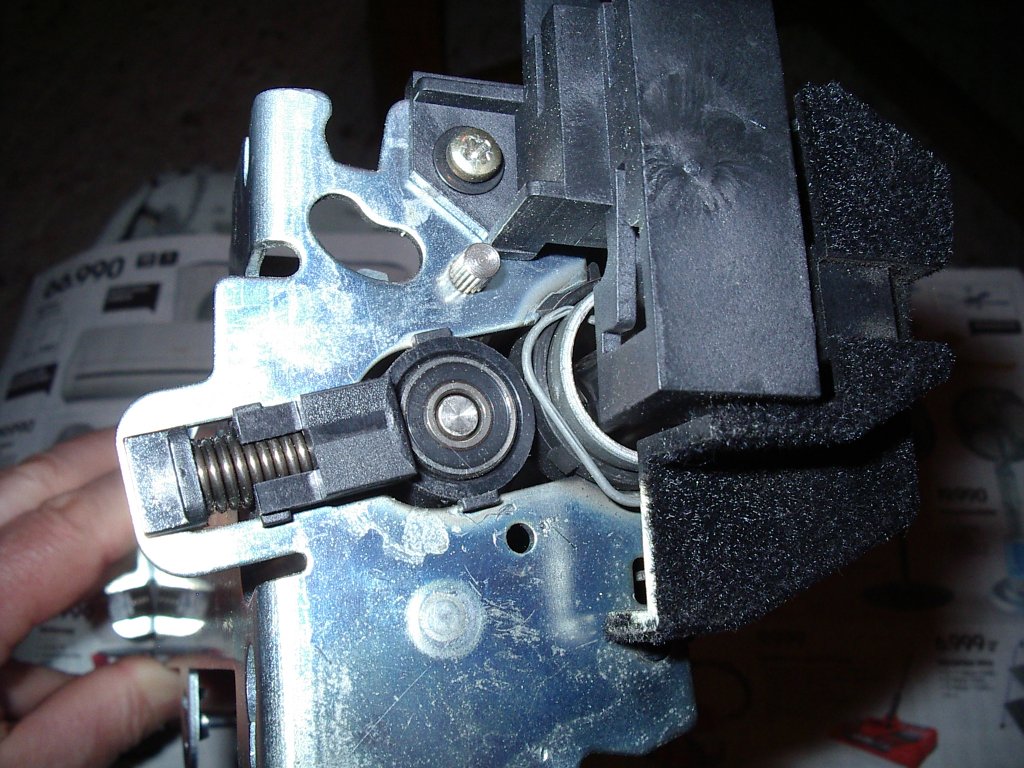

NYÁK lamináló építésére adtam a fejem. Bontottam egy IBM lézernyomtatóból fixáló egységet. Van egy teflon bevonatú, kemény fémhenger Ebben van egy halogén csőizzó. Ehhez nyomódik egy viszonylag puha szilikongumi henger. Azt szeretném megkérdezni, hogy a lézernyomtatott műnyomó papírt és a NYÁK lemezt hogyan helyezzem be a két henger közé. A papír a forró teflonos henger félől, vagy a szilikongumi henger felől legyen?
(#) _vl_ válasza pjg hozzászólására (») Jún 12, 2012 /
A papíros oldalát akarod, hogy a fűtött henger felé nézzen. Már ha jól értem, és csak az egyik hengered fűtött.
(#) pjg válasza _vl_ hozzászólására (») Jún 12, 2012 /
Igen! Csak a fém hengerben van fűtés. A másik tömör gumi.
(#) eyess válasza pjg hozzászólására (») Jún 12, 2012 /
A nem nagyon lesz úgy jó bár tehetsz egy próbát , de szerintem nem lesz jó.A fém henger nem veszi fel a felület egyenetlenségeit ,így nem biztos , hogy mindenhol
tökéletesen fog érintkezni a két felület.De ha annyira felmelegítené esetleg a másik hengert amire azt írod tömör gumi hát talán . Ki kell próbálni .
(#) kaqkk válasza eyess hozzászólására (») Jún 12, 2012 /
Én két évig használtam egy leselejtezett fénymásoló
"égetőművét" a felső fémhenger fűtött (és a sok használattól ráégett toner durva smirglivel lecsiszolva
Ha a papír a gumihenger felé van akkor nincs ideje annyira átmelegedni hogy rá is tapadjon a toner a nyákra ! Mindíg a fűtött felület legyen a a papír,és a réz felől (tehát a nyák rezes oldala néz az "ég felé"
(#) pjg válasza kaqkk hozzászólására (») Jún 12, 2012 /
Köszi. Én is így gondolta. Végül is a fűtött henger a vasaló, csak fel van tekerve.
(#) eyess válasza kaqkk hozzászólására (») Jún 13, 2012 /
Azért írtam , hogy próbálja ki , egyébként nem biztos hogy az ég felé néz
Lehet fordítva van neki .De amúgy ,ha most veszünk egy laminátort ott sem fém hengerek közt megy a nyák , és nem is a henger belseje van fűtve hanem a felülete alulról , és felülről , de ez is laminátor válogatja , de a nagy átlag így működik.Az , hogy ki ki csinál magának ezt azt , és hogy használja az már más tészta , de ne vonjunk le egy dologról tényt úgy , hogy csak úgy lehet .Mivel sok más fajta megoldás létezik ez ügyben is.Ki kell próbálni csak ezt tudom tanácsolni.
(#) pjg válasza eyess hozzászólására (») Jún 13, 2012 /
Az ég felé néz.
(#) kaqkk válasza eyess hozzászólására (») Jún 13, 2012 /
Én nem azt írtam hogy csak és kizárólag így jó a laminálás! Ha elolvasod még egyszer (vagy akár 2*) rájössz hogy a fixálóhengerből készült házi nyáklamináló használatát írtam le (ahogyan jó) ahogy működik !
Ugyanis a kérdező erről érdeklődött . (rikitiki??)
