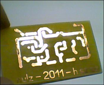

Vasalással akad a gondom, méghozzá: eddig lehet 200g-os volt a papírom, ami tavalyról maradt, és elég jót lehetett vele vasalni, azonban most vetettem 135g-osat, de sehogy se tudok vele dolgozni. Akár hengerlem, akár zsebkendőzöm, folyton összefolynak a sávok, de a szélek meg nem tapadnak fel. Nagyon szépen tiszta, oxidmentes. Én a túl sok vasalásra vagy a nagy hőre gondolok. A vasaló maxon van, méghozzá egy ilyennel Bővebben: Link (sík talpú...) Ja, és nem nyomomra rá a vasalót, csak vasalgatok rajta gyengéden ide-oda...
Ti mit gondoltok??
(#) gulasoft válasza janikukac hozzászólására (») Jún 8, 2012 /
Én nem vasslok, de paraszti logikám azt mondja, hogy a 2* vékonyabb paírral 2* finomabban kell bánni. Gondolom nyomtató és a beállítások ugyan azok.
(#) pjg válasza janikukac hozzászólására (») Jún 8, 2012 /
Nekem is ugyanez a gondom. Arra gondolok, hogy túl meleg a vasaló.
(#) storm válasza janikukac hozzászólására (») Jún 8, 2012 /
Minden festékpor más hőfokon olvad. Én jó erősen szoktam odanyomni a vasalót, és mégsem folynak össze a vezetősávok. Szerintem térj vissza a 200g-osra, vedd lentebb a hőfokot addig amíg már nem folynak össze a sávok, és nyomd oda rendesen a vasalót.
(#) eyess válasza janikukac hozzászólására (») Jún 8, 2012 /
Szerinted erre most mit kéne válaszolnunk ?Tapasztalt nyák készítő vagy már biztos rájössz , hogy hol lehet a hiba. Egyébként annyit tennék hozzá , hogy papír , és papír közt is óriási különbség van.Nyilván lejjebb venném a hőfokot a vékonyabb papír miatt .Ha mondjuk a vastagabb papírnál max on volt a vasaló mondjuk 200 fok , akkor a vékonyabbnál kb 150re állítanám.

(#) janikukac válasza janikukac hozzászólására (») Jún 8, 2012 /
Kipróbáltam, és kicsit talán jobb lett, de nem az igazi. A szélek nem akarnak odatapadni, meg még mindig lapult, pedig most kb fele hőn voltam.Létezik, hogy túl nagy lenne a hő?? Nem viccből, de a nem műnyomóval (ujsággal) jobban sikeredett, mint ezzel a papírral. Ennek 12ft darabja amaz meg valami 70 volt a nehezebb..
Még lentebb a hővel, és nyomd oda erősen, nem simogatni kell, hanem nyomni. Fényes felületű papírral dolgozol? Nekem fényes 200g-os fotópapírral szokott szépre sikerülni.

(#) janikukac válasza storm hozzászólására (») Jún 8, 2012 /
Nekem is kb. 200g-os lehetett, hiszen sokkal vastagabb, nehezebb volt mint ez. Igen fényes..
Ma már nem lesz teszt, mert kint van a festék lemosó, apa meg mindent bezárt, nem megyek már ki.. Ha holnap lesz időm, tesztelek.
Mellesleg tavalyról életem első vasalásos próbálkozása: Bővebben: Link Igaz ez kicsit megégett, de messze nem nyomódott szét így, meg nem jött le sehonnan a festék..
Más különben még ott lehet gond ha a szélek nem tapadnak meg , hogy nem éri a felület a vasalót .Ezt úgy értem , hogy egyenetlen lehet a nyák , és nem mindenhol ér hozzá a vasaló felületéhez.Ha a nyák lemezre teszel keresztbe egy jobb fajta vonalzót , és átlátsz a vonalzó , ás nyák közt ívben ,tehát nem illeszkedik a vonalzó mindenhol, akkor meg van hajolva a nyák , és már meg is van a hiba.Egyébként mi ez a nagy vasalás mánia , úgy tudtam te dry fóliával csinálsz nyákot nem ?

Csak most volt időm felvasalni a bigyót a 200g körüli papírra. Kicsit alacsony hőn dogoztam, nem mindenhol tapadt fel a festék, de sokkal jobb a minősége, mert nem lapult meg szinte egyáltalán..
(#) eyess válasza janikukac hozzászólására (») Jún 9, 2012 /
A nem mindenhol az megint a szélek , vagy más helyen is van probléma a tapadással?
(#) janikukac válasza eyess hozzászólására (») Jún 9, 2012 /
Csak a szélek, de ez már sokszor használt, csiszolt nyák, szerintem azért.
