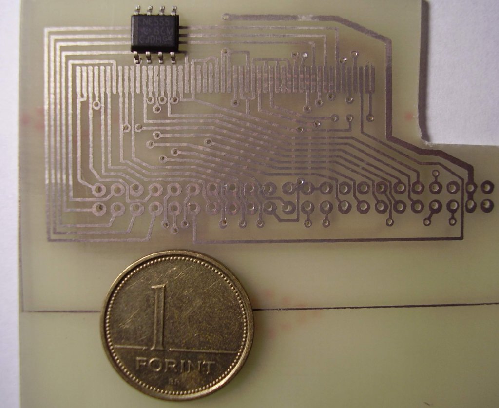

Ilyen méreteknél a vasalás már nem alternatíva. Csak a fotolitographias módszerek jöhetnek szóba, lett légyen az P20, gyári lakk, vagy dry fólia.
(#) eyess válasza interferi hozzászólására (») Jún 27, 2012 /
Én ezt olyan elkapkodottnak látom , és türelmetlen munkavégzésnek.
Máskor ha nyákot tervezel , és hogy ne essen ki a szemed sem a forr szemek furatait vedd sokkal kisebbre , és az majd megvezeti a fúró hegyét pontosan középen.És nem fog így mellékapkodni neked , mert a túl nagy forr szembe tud kóvályogni a fúróhegy jó hogy mellé fog menni . Nem tudom de meg kérdezhetem , hogy ez kb hanyadik vasalásos nyákod? Mert ha sokadik , akkor valamit igen nem jól csinálsz ,amit neked észre kellene venni , és azt kijavítani , hogy ne járj így.Nem beszélve felraktál egy gyári nyákot , és mellé a tiédet , hát pont rossz párosítás még jobban ki jönnek a hibák, és a különbség . Én ezt így nem marattam volna ki a további munka is selejt lesz vele, nincs néhol mihez forrasztani szét fúrtad stb.Szóval inkább Aceton , vagy hígító , és radir , és ha már tökéletesnek mondható , akkor maratás , persze ha számít , hogy hogy is nézzen ki , de megjegyzem nem tudom hanyadik nyákod .

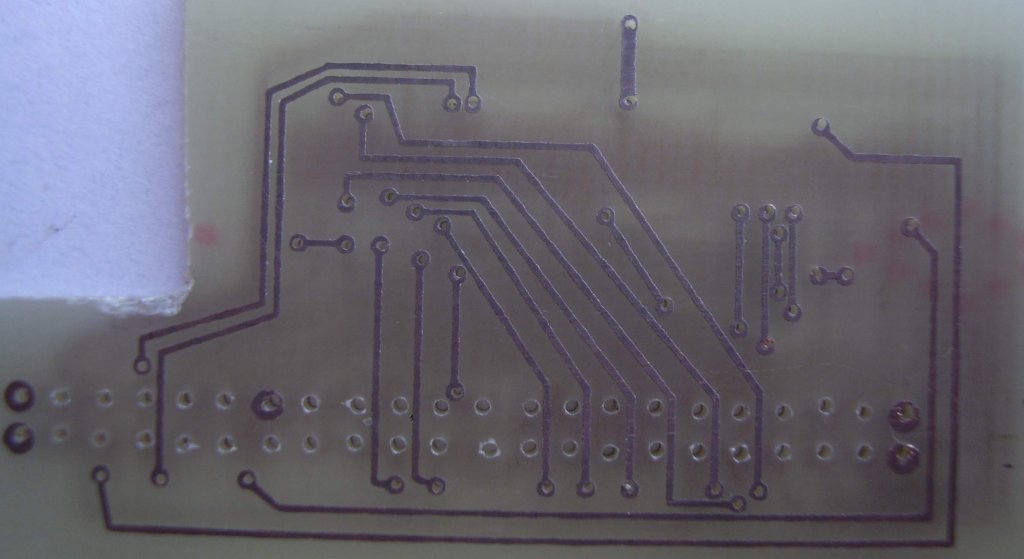

(#) janikukac hozzászólása Jún 27, 2012 /
Már múltkor eszeltem , hogy majd transzfert vasalok fel a nyákra, de mondtátok, hogy ne, mert ráolvad, mit csinálok.
Unatkoztam, így előkotortam egy régi rajzot a fiókból, és felpolíroztam a nyákot, és felvasaltam. Szerintem a legjobb vasalásos próbákhoz tartozik. A fólia nem olvadt meg, folyton nyomon követhető a lapulás is. Csak kevés ideig kell vasalni, én is már kicsit túlléptem...
Úgy érzem ezt már csak finomítani kell.
Ja, és nem szabad melegen lehúzni a fóliát, hanem le kell hűteni vízben, és simán lejön.. :yes:
(#) eyess válasza janikukac hozzászólására (») Jún 27, 2012 1 /
Na látod tudsz te ha akarsz , és ez még csak a kezdet.Ugyanis ez már nagyon tuti , és ha rájössz majd arra is , hogy hogy kezeld le a nyomtatás előtt a fóliát , hogy azon mindig , és mindig tökéletes legyen a nyomat , és a fedés , akkor állítom neked , hogy ezek után te sosem fogsz dry ozni.Régen volt hol nem volt ,talán az üveghegyeken is túl volt egy emberke aki nem sajnálta a fáradtságot , és az időt ő volt az aki ilyeneket csinált , és még befőzési fóliára ,és celofánra is nyomtatott , és nem hitt neki senki úgy hívták , hogy tikitiki.Volt egy fiú árva fiú nem szerette senki .....Bármi segítség kell a továbbiakhoz jelezd, és már megy is a segítség.

(#) gulasoft válasza janikukac hozzászólására (») Jún 27, 2012 /
Tök jó, most láttunk példát a hiányokra is, ami megint egy buktatója a vasalásos nyákoknak.

(#) pepe091 válasza janikukac hozzászólására (») Jún 27, 2012 /
Arra értette, hogy a vezetősávok nagy része kopott, hiányos, ha ezt kimaratnád, akkor nagy csalódás érne, mert ez a használhatótól még messze van.

(#) interferi válasza eyess hozzászólására (») Jún 27, 2012 /
Te lehet, hogy nem de én kimarattam. A nyáktervezöben ezek a legkisebb külső és belső méretü forszemek a 0,79mm átméröjü 0,36mm belső méretü és 0,45mm furoval voltak kifurva. A keményfém furó meg nem nagyon hagyja magát megvezetni. A gyári nyák a helyettesitendő panel. A 0.36mm lyukakat a két oldalt pontosan kelett illeszteni . Ez ebben a formában fogja tenni a dolgát. Két nappali kép is.

Azt nem tudom milyen nyáktervezőt használsz , de eagle ben , ha ilyenre kerül sor én mindig ezt teszem , hisz így utána , csak a saját munkámat könnyítem meg vele.Minden további nélkül biztos fogja tenni a dolgát én csak az esztétikára , illetve a későbbi munkafolyamat nehézségére utaltam . És persze mindenkinek más más az értékrendje nekem is neked is, ettől még én írhatom azt , hogy én újra csinálnám te meg írtad , hogy neked ez így megfelel ennyi.
Akkor most már csak ki kel furnod a forpontokat.
A vasálasra azért is esett a választásom mert a tintasugaras nyomtatok mindig beszáradtak (meg kevés oldalt is birtak a patronok) és igy három jó tulajdonsággal gyözött a lézernyommtató. A minöség BGA zásra nem alkalmas a lézernyomtató felbontása miatt de ilyen igény esetén jöhet a foto technika nyomdai filmmel de ott is problémás ha helyszüke miatt két oldalas nyák kell és ott valahogy össze kell kötni a két oldat.
