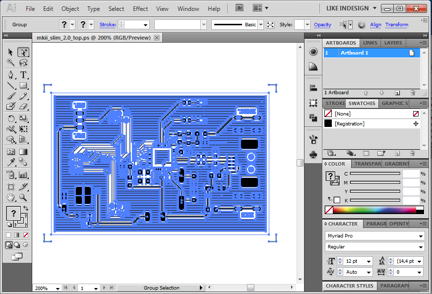

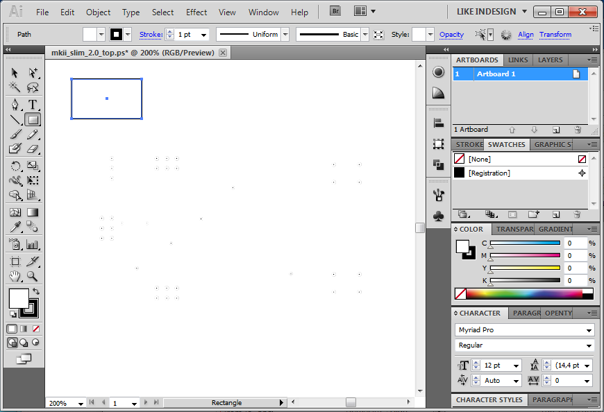

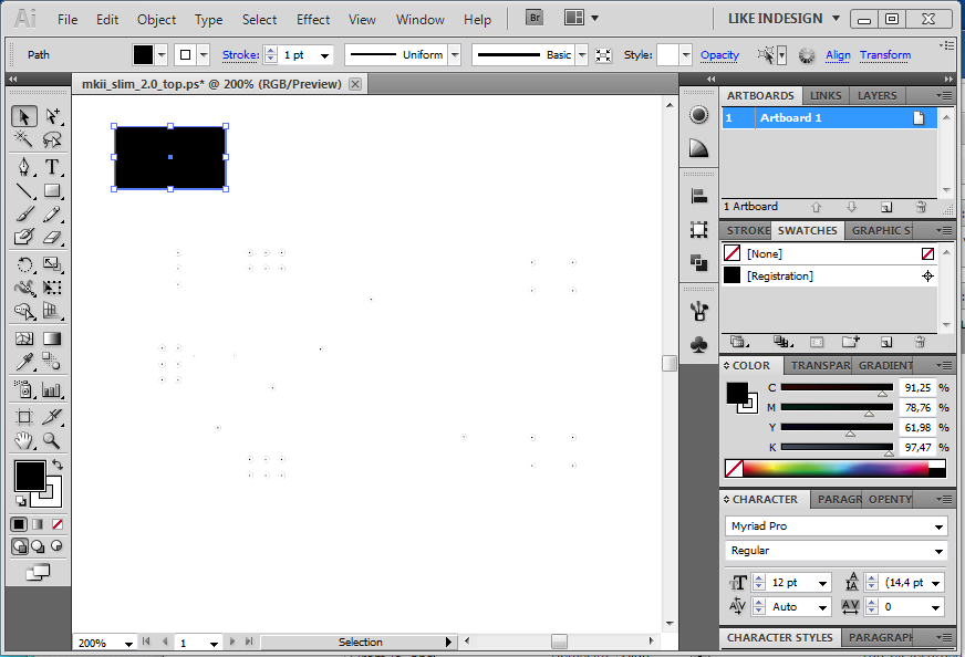

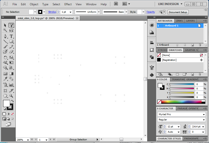

Megpróbálom érthetően összefoglalni, de előre szólok, hogy az Illustrator használata nem a szakterületem. Azt írom le, ahogy én csinálom. Tehát elképzelhető, hogy megy egyszerűbben is. (Talán egy grafikust kéne megkérdezni.) Egy példán keresztül mutatom be, képekkel illusztrálva. Ez egy nem túl régen készített kétoldalas nyák TOP oldala, tehát tükrözve PS vagy PDF-be (ez mindegy, amelyik a szimpatikusabb) nyomtatjuk az Eagel-ből.
1. Megnyitjuk a fájlt -> kép1
2. Kiválasztjuk a "Group Selections Tool"-t -> kép2
3. Kijelöljük azt a területet, amit invertálni szeretnénk -> kép3

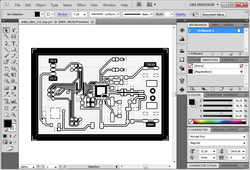

4. A felső menüsorból EDIT -> EDIT COLORS -> INVERT COLORS. Ezután invertálva, de még kijelölve megjelenik az ábra. Majd kattints valami üres területre, hogy megszüntesse a kijelölést. Ezt kell kapnod -> kép4.

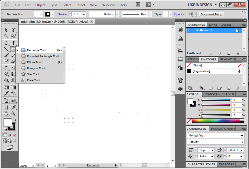

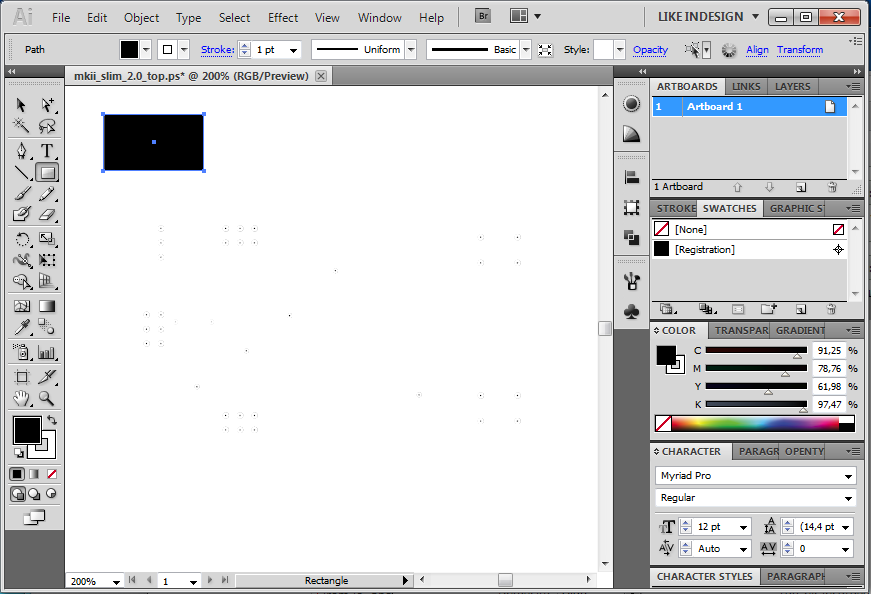

5. Kiválasztod a "Rectangle Tool"-t -> kép5
folyt. köv.
(#) gulasoft válasza pluto hozzászólására (») Jún 29, 2012 /
khm. Azért ez sokkal macerásabb mint inverz ps-t csinálni eagle-ből majd a ps2pdf oldalon átengedni.
(#) pluto válasza neoone hozzászólására (») Jún 29, 2012 /
Második rész.
6. Rajzolsz egy négyzetet egy üres helyre. Semmi esetre se lógjon belel a már invertált ábrába. -> kép6.
7. Újfent Edit -> Edit Colors -> Invert Colors. Pont úgy mint azt imént tetted. -> kép7
8. Jobb klikk bele a feketébe és a lenyíló menüben Arrange -> Send to Back. Ez fontos, mivel így a rajzolatunk mögé teszi a fekete négyzetet, ami majd a hátteret alkotja.
9. Most újra a Group Selections Tool-al kijelölöd a fekete négyzetet, ha véletlenül nem lenne kijelölve, majd mellette a Selections Tool-ra kattintasz. Ezt kell látnod -> kép8.
10. Ezután a cursorral rámész a kerületén elhelyezkedő kis négyzetek valamelyikére és "ráhúzod" az ábrára. Ez itt egy közbenső állapot -> kép9
11. A szélek beállítása után kész is van és így néz ki. -> kép10.
A vízszintes vonalak ne zavarjanak, a nyomtatásban nem láthatóak. Tudom, hogy elsőre egy kicsit bonyolultnak tűnik, de a harmadik negyedik után max 20 másodperc. Tényleg!. Menteni ne felejts el. A legjobb persze, ha rögtön az Illusztrator-ban nyomtatsz. Mentheted PS-be és PDF-be is. Remélem érthető volt, ha nem kérdezz bátran. Talán tudok rá válaszolni.

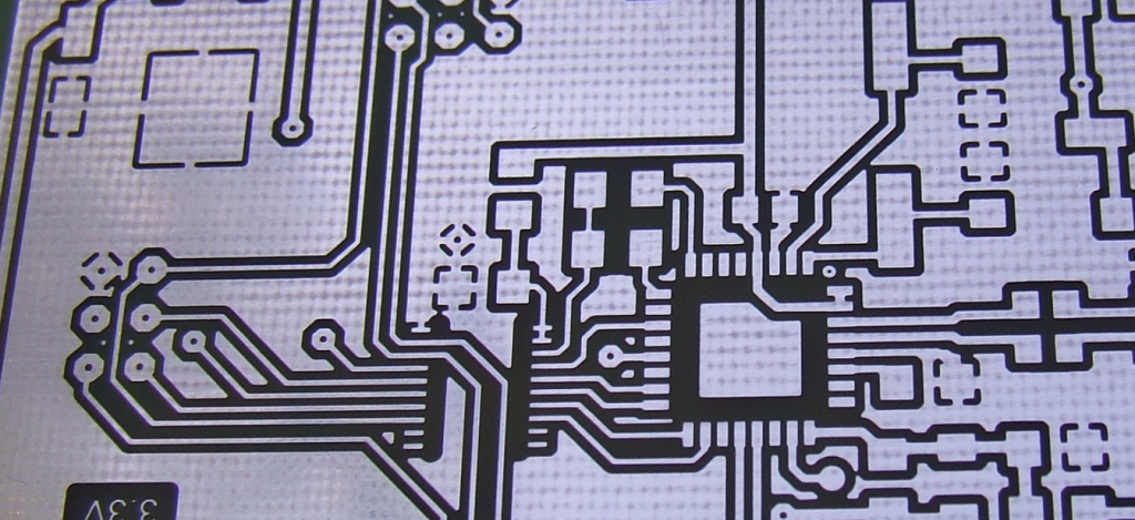

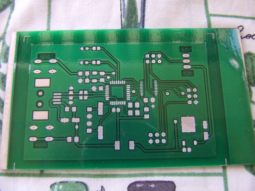

(#) pluto válasza pluto hozzászólására (») Jún 29, 2012 /
Utóirat, ha már ez a nyákkészítés topik.
Két kép az így készült panelról. Az első közeli a maratás utáni állapot. A két IC elfér a kisujjam ujjbegyén. Csak az arányok miatt. A furatok a drill_aid.ulp segítségével készültek, átmérő 0,3 mm. Én csak így tudok többé kevésbé pontosan fúrni. Egyébként dry-fóliával készült. A másodiknál már rajta van a lötstop. A fehér valamik fénytörés, a félkör alakú valami az a kamera objektívja.
Nem szeretnék vitát gerjeszteni a különböző eljárások művelői között, de azért van difi szerintem. Gulasoft kolléga nem véletlenül "papol" már ezer éve a dry-fólia mellett.
A lötstop festék vagy fólia? Nagyon igényes a cucc.
(#) pluto válasza gulasoft hozzászólására (») Jún 29, 2012 /
Fólia az Octamex-től.
Akkor mitől csíkos a széle? Persze ettől még nagyon szép nyák. Én is csináltam ilyet, de macerás az illesztés.

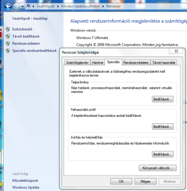

Ha már a GIMP-ről van szó, én is kérdeznék valamit: nem tudok vele megnyitni PS-t, vagy PDF-et, mert nem találja a GhostScriptet, ami egyébként fent van, és másik programmal működik is (GSview). Hol tudom beállítani, hogy merre keresse? Megnyitáskor dob egy üzenetet, hogy használjam a GS_PROG változót az útvonal beállításához, de ezt nem találom.
Üdv.: aramos
(#) pluto válasza aramos hozzászólására (») Jún 30, 2012 /
Ez most Win7-s, de ha XP-t használsz az sem nagyon más. A lényeg ugyan az.
1. Vezérlőpult -> Rendszer
2. Speciális rendszerbeállítások
3. "Rendszer Tulajdonságai" ablak, "Speciális" fül. Alul Környezeti változók. -> Kép1
4. Itt eldöntheted, hogy csak a Te felhasználó fiókodból legyen elérhető vagy mindenhonnan. Ha még nincs meghatározva a változó, akkor létre hozod és beírod amit kell. -> Kép2
5. Nálam így néz ki. -> kép3
Remélem világos voltam.
Üdv, Pluto
(#) aramos válasza pluto hozzászólására (») Júl 1, 2012 /
Kösz a részletes útmutatást, működik!
