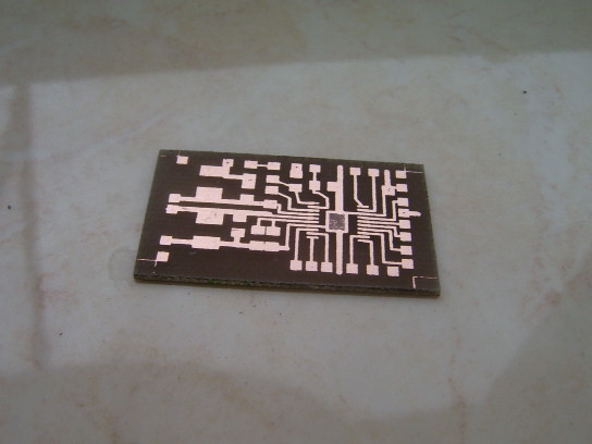

Kipróbáltam most a hétvégén a vasalós technológiát. Mindent elnagyoltam amit csak lehet, csak gyorsan összecsaptam, ráadásul normál 80 grammos papírral. A nyákot sem tisztogattam meg csak áttöröltem borotvaszesszel. Kíváncsi voltam mi lesz belőle. Hát az eredmény elsőre olyan 80%-os lett. Ahhoz képest hogy semmivel sem törődtem, jónak mondható. A nyomtatást egy fénymásoló szalonban csináltattam lézernyomtatóval mert az enyém már nem nyomtat szépen.
Kb 5-6 percig vasaltam, az áramkör közepe az jó is lett. A szélét viszont alkoholos filcel kellett igazítani, valószínűleg ott nem vasaltam eléggé. Ahol rajta maradt rendesen a tinta, ott azt mondom hogy jó lett a rajzolat. A rézfelület karcos mert a nyomtató tintát tapétavágóval kapargattam le jobb híján.
Szerintem ha 1-2 perccel tovább vasalom, akkor még jobb eredményt kaptam volna egy mezei papírlapról is.
Én azt mondom, hogy ha egyszerűen kell egy bonyolultabb rajzolatú nyák valami barkács célra, és nincs spéci műnyomó vagy akármilyen paír, akkor ez is jó, legalább nem kell kézzel rajzolgatni 40 lábú DIP tokos vackokat. A DIP forrszemjei is egész pofásak lettek, a pár perc plusz vasalással még tökéletesebbre csináltam volna.
Ha kicsit kísérletezem még, akkor szinte tökléleteset lehet alkotni alföldi 80 grammosal is. Főleg ha rendesen felpolírozom a nyákot meg letisztítom. Talán még a DIP tokos lábai közt is elmenne egy vezetősáv másféle papírt használva. Képet nem tudok feltölteni innen sajnos. Egyébként egy PIC-es webszerver nyákját csináltam vele. Szóval gyakorlatilag minden hanyagságot elkövettem és mégis jó lett Még a papírt sem áztattam le rendesen, a vezetősávokon tele volt még papírral.
