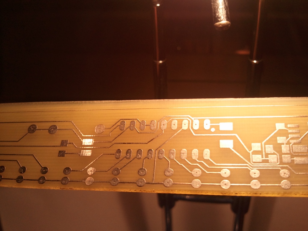

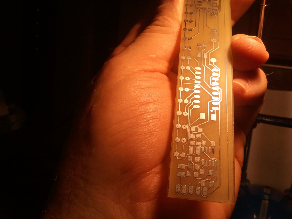

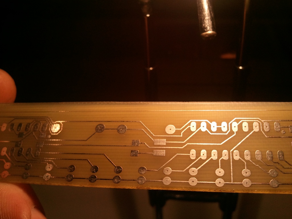

És a véglet .Kis szösszenet nyák ügyben.
(#) gordonfreemN válasza eyess hozzászólására (») Dec 7, 2012 /
dry?
Szépek a vonalak:
(#) eyess válasza gordonfreemN hozzászólására (») Dec 7, 2012 /
Á fekete dryt láttál már ? Vasalva lett.

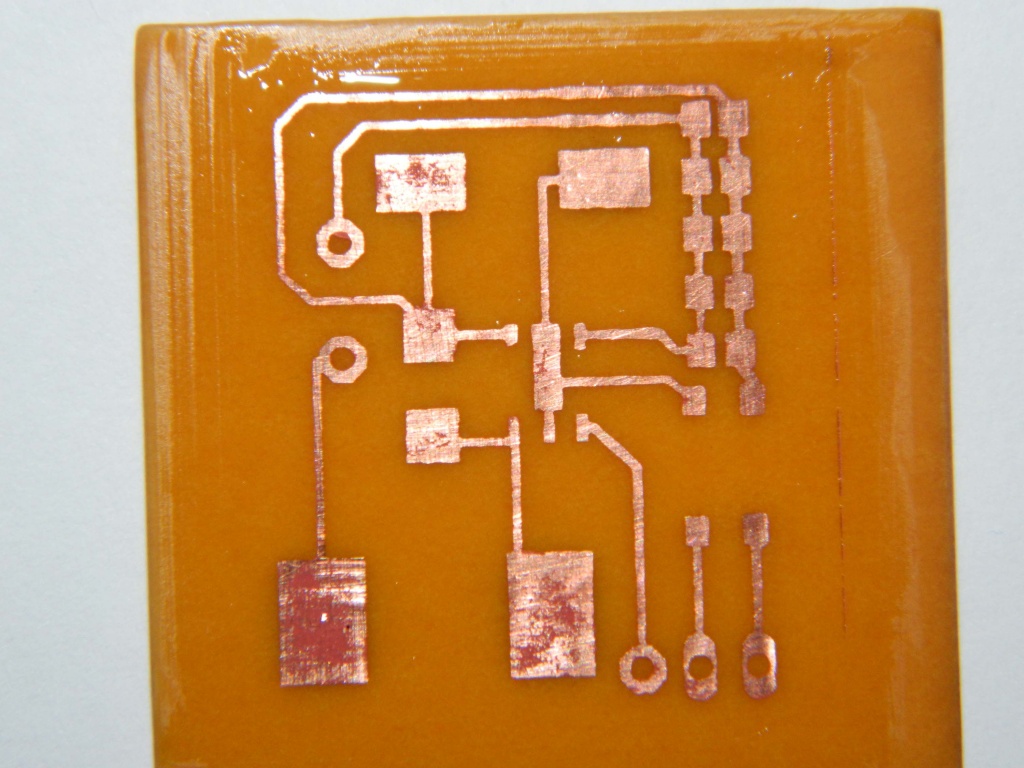

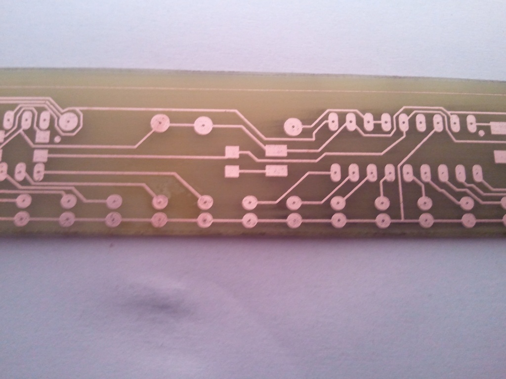

Elkészült az első vasalásos SMD próbanyákom. 120 grammos papírra lett nyomtatva a rajz, mert sehol nem árulnak 135 gramosat. Nemtudom szerintetek sokáig lett maratva/ nem volt eléggé megvasalva a papír, vagy miért olyan furák a nagyobb padek?
A hozzászólás módosítva: Dec 7, 2012
(#) peter1995 válasza johny999 hozzászólására (») Dec 7, 2012 /
Szia. Ahogy én látom szerintem ott alámert a vegyszer. HA jól fel van vasalva a rajzolat nem marhat alá, még ha tovább benne marad sem.
(#) johny999 válasza peter1995 hozzászólására (») Dec 7, 2012 /
Akkor még tovább kellene hagyni. Most csináltam először, nem tudom mennyi ideig kellene vasalni hogy jó legyen. Kb. 140°-ra van állítva a vasaló, majd próbálgatom.
(#) kaqkk válasza johny999 hozzászólására (») Dec 7, 2012 /
Az újabb nyomtatók hajlamosak a "nagyobb" felületekből kispórolni a tonert , nézd meg a nyomatot fény felé fordítva ha látsz rajta lukacskákat ,akkor az a probléma .
(#) johny999 válasza kaqkk hozzászólására (») Dec 7, 2012 /
Igen ez valószínűbb, + nem otthon nyomtattam és lehet spórolósra/kisebb DPI-re van az üzletben állítva a nyomtató, mert ahol meg van marva a réz, ott a papíron világosabb a festék.

(#) eyess válasza johny999 hozzászólására (») Dec 8, 2012 /
Nem kell csili vili papír, van sima natúr nem fényes papírral való nyákkészítésre is megoldás . Tessék kicsit visszább keresni , és meg lesz. Ám de egy két dolgot véltem felfedezni a nyákodon.
Egy nem tudom miért kellett agyon csiszolni a nyák lemezt , vagy ha nem , akkor meg a vasaló élét annyira belenyomni , hogy szemmel látható barázdák keletkeztek.Ezen fajta hibák gátolják a rajzolat normális megtapadását , és sok helyen alámarhat , és nem is esztétikus így a kimaratott nyák.
A tisztaságra ügyelni kell , mert ha nem eléggé tiszta a nyák , akkor sem tapad meg rendesen , és így sokáig kell vasalni, ami a rajzolat deformálódásához vezet , illetve összefolyik a rajzolat használhatatlanná válik.
(#) duke válasza johny999 hozzászólására (») Dec 8, 2012 /
Olyan, mintha egyszerre tul sok, es tul keves lenne a vasalas. Egyik helyen, ugy latszik, hogy szetlapult a vezetosav, a masik helyen meg, talan a keves vasalas miatt, megmarta egy kicsit.
Ezenkivul ahogy eyess is irta, nem kell ennyire megcsiszolni. Egy alapos higitos, mososzeres tisztitas szivaccsal, papirzsebkendovel,(erosen ranyomva) az pont eleg. Szerintem a sima nyakhoz jobban tapad a festek, mint a karcoshoz.
A papir vastagsaga, meg szerintem nem olyan fontos. En mindig 90 grammosat hasznaltam, es mivel, ez evek ota bevalt, ezert mast, ki sem probaltam, persze lehet kellett volna.
Arra kivancsi volnek, hogy masok szerint, miert jobb a vastagabb papir ? A vekonyabb papir, szerintem konnyebben vasalhato, es konnyebben szet azik.
(#) pici válasza duke hozzászólására (») Dec 9, 2012 /
Azért lehet jobb a vastagabb papír, mert kiegyenlíti a nyomást, egyenetlen rézfelületen jobban elosztja. Én vékonyabb papirral + sima A4-sel is csináltam.
A vasalási időnek nem kell sok. Gondolj bele, a nyomtatóban mennyi ideig ér a fűtőhenger a nyomtatópapírhoz, tizedmásodpercek...
Itt persze picit több kel, mert a rézréteg elvezet egy kis hőt, de ha már meleg, nem kell főzni a festéket...

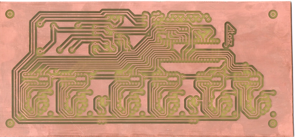

Készülget az új nixióránk (atosz90 tervezte,én a nyákot és a picprogramot vállaltam ) 112*204mm

(#) kaqkk válasza (Felhasználó 15355) hozzászólására (») Dec 9, 2012 /
Igen kétoldalas csak a másik oldalt újra kellett scannelni . Ez nem ennyire szutykos , épp most jött ki a víz alól ,a scanner látja ilyennek

Nagyon szép a nyák! A topológia is átgondolt, igényes.
