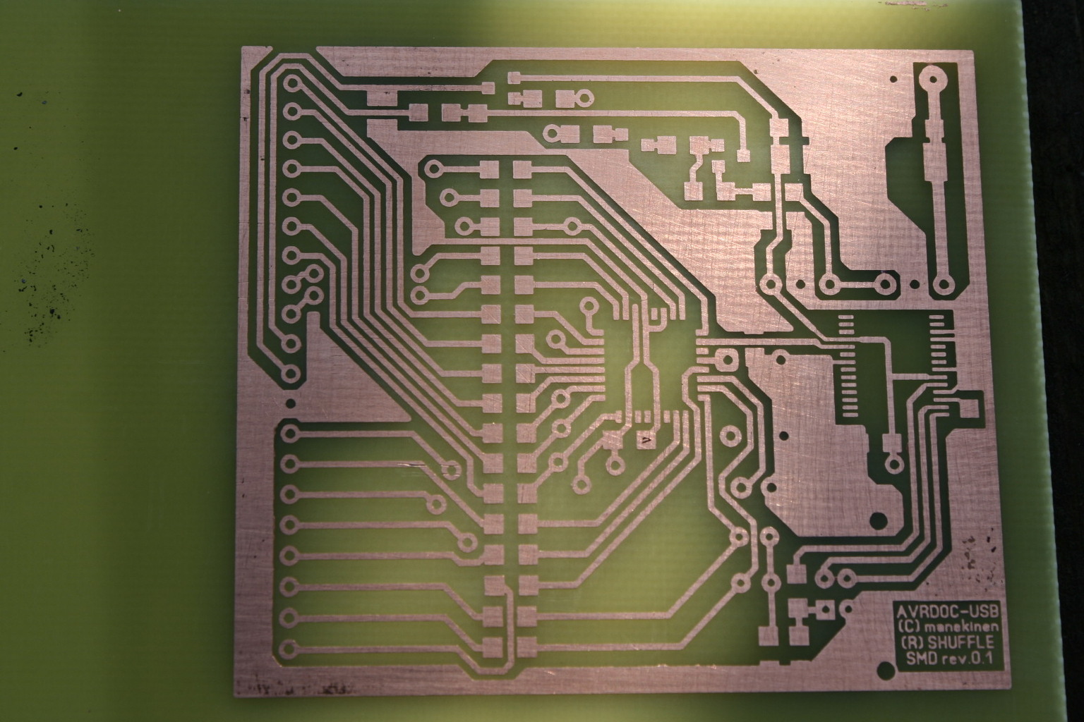

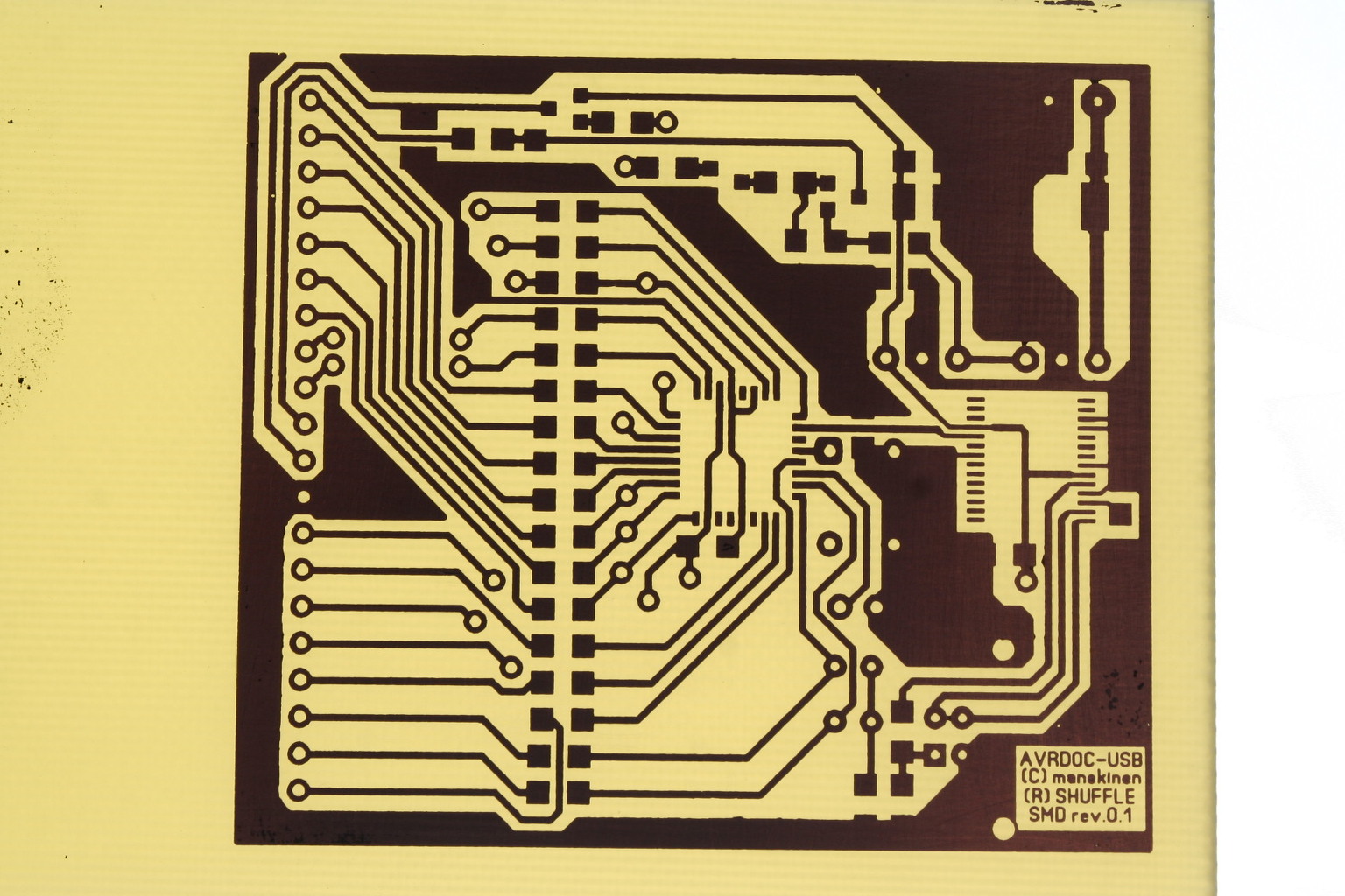

Most vettem észre, hogy maradt por a papíron még miután leszedtem.
(#) every hozzászólása Márc 28, 2013 /
Na készítettem még egy nyákot gyorsan. ATmega8A-AU és FT232RL a két nagyon kicsi rajta és tökéletes lett nekik a sávok.

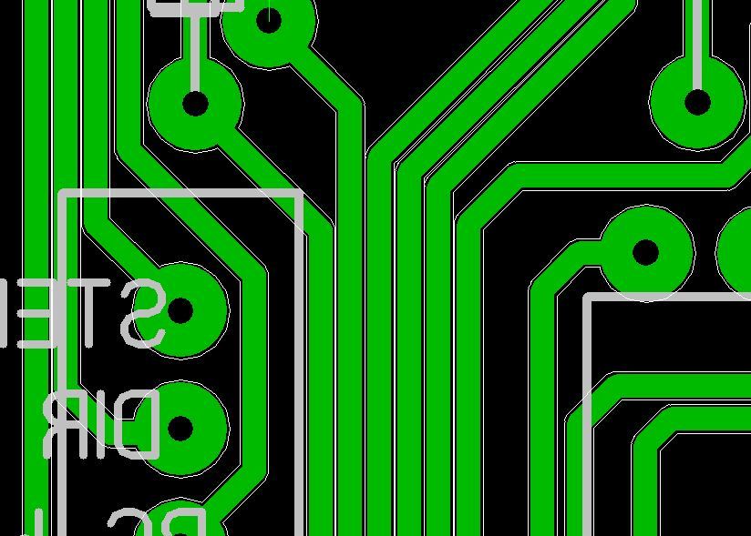

Amit írsz, teljesen igaz. De közelítsük meg más szemszögből a kérdést, SprintLAyout 5 a tervező.
Miután készítesz egy HPGL exportot (nem muszáj elmenteni, akkor is végig csinálja) fehér vonallal körbe rajzolja a vezető sávokat. Megmértem, a fehér vonal - logikusan - a beállított izolációs távolság felére van a vezető sávtól. A vonal_1.jpg esetén ez 0.12mm, mint láthatod, minden vezető sáv körül van fehér vonal. Vonal_2.jpg esetén 0.13 az izolációs távolság, itt már nem jár körbe minden vezető sávot. A függőleges vonalak közötti távolság 0.12 és 0.13mm a képrészleten, ahol 0.13, ott már nem járja körbe. Az értékek persze a példában szereplő DC szervó vezérlő nyákra vonatkoznak, más nyák esetén ez máshogy alakul, hiszen más a vezetékezés.
Azt gondolom (ezt pontosan nem tudom, nagyobb maróval, nagyobb méretben nem csináltam mérhető mintát, de úgy tapasztalom) a Mach1filter, amivel a fenti módon készített HPGL fájlból a G kódot készítettem a maró szerszám közepét ezen a fehér vonalon viszi minden vezeték körül körbe. Ahol a fehér vonalak egymást fedik, ott is elmegy kétszer, mert minden vonalat körbe jár, ergo butus, pazarolja az időt és a szerszámot, ám működik.
Természetesen, mivel 0.2-es tűvel gravíroztam a példában szereplő nyákot, így vett el a vezető sávból is, de az a tapasztalatom, hogy így vette el jelen példában a legkevesebbet.
Olyan tervezés esetén, ahol megengedhető a 0.2mm izolációs távolság, célszerű ezt állítani a 0.2-es tűhöz, így lesz optimális.
A harmadik képen lefotóztam, hogy mindezt hol is kell beállítani (Fájl menü -> Exportálás -> Munkafájlok -> Izolációs fájl)
Itt is leírom, ez prototípus készítés, a további nyákok fotózással készülnek majd.

Nem a HPGL miatt lassú, hanem mert lassúra állítottuk. Mehetne az ezerrel is, csak nem sokáig. Konkrétan semeddig, volt, hogy véletlenül 800-as előtolás maradt a fájlban, gyakorlatilag az első érintésre megrövidült a tű...
Ahogy írtad, a tű is egyébként hamar csorbul, ennek úgy lehet elejét venni, hogy kisebb előtolást használsz, vagy nagyobb fordulatot. Vagy mindkettőt, de a fordulatot eleve nem tudom 29 ezer fölé vinni, ennyit tud a Kress (korábban 30 ezret írtam, az tévedés volt részemről)
A többiben egyetértünk, ezek a nyákok (a használhatók) funkcionális prototípusok. Mert olyan is előfordul, hogy nem érdemes javítani...
