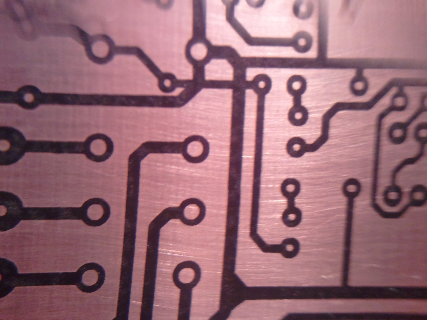

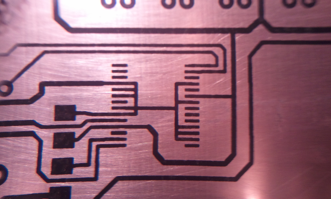

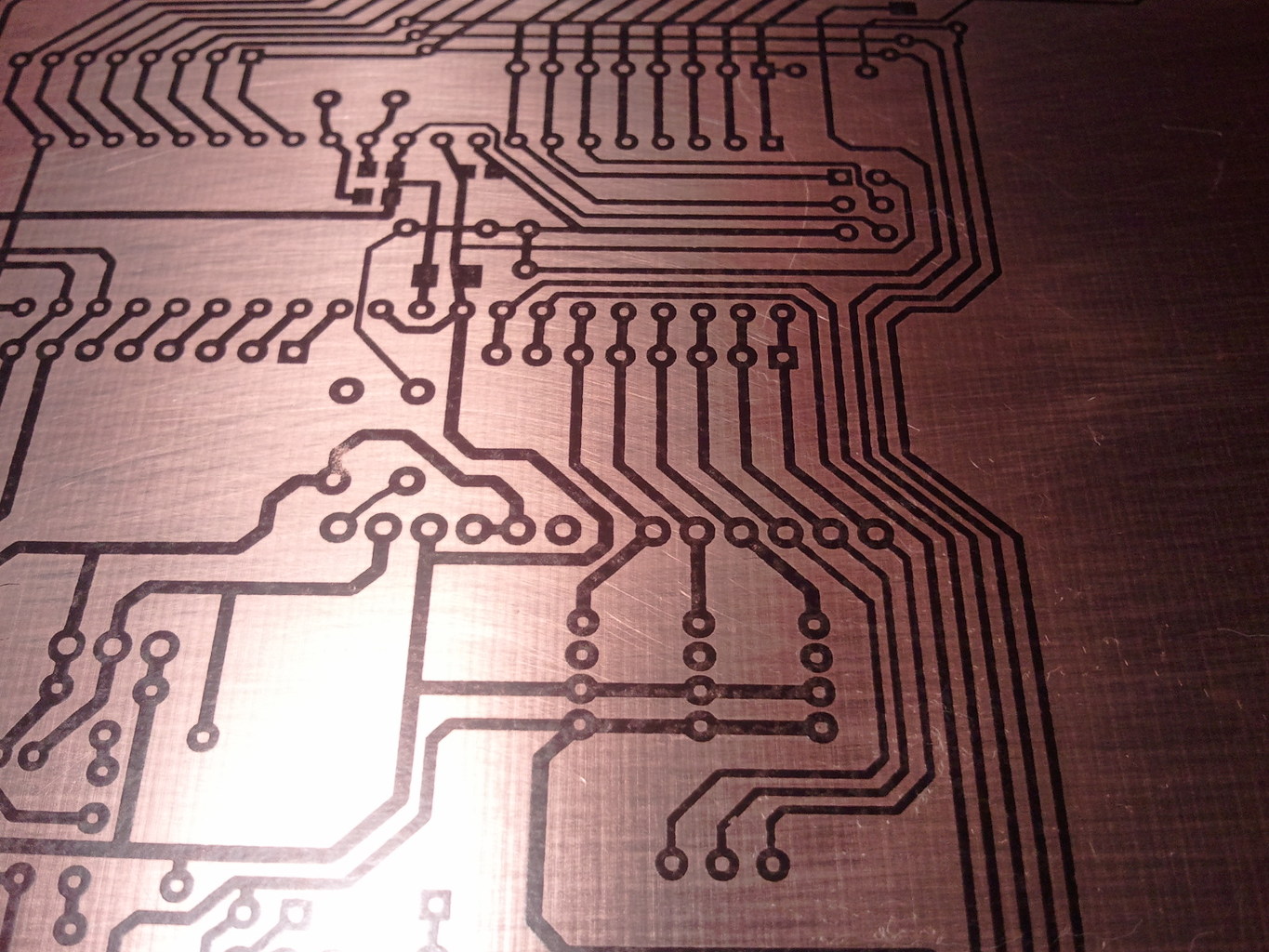

(#) eyess válasza tomipap hozzászólására (») Jún 23, 2013 1 /
Gondolkodtam sokáig , hogy feltegyem e eme profi nyák otthoni elkészített verzióját.
Az igazság az , hogy ez majdhogynem A4 - es méret , és kíváncsi voltam , hogy megvalósítható e egyszerű technikával mondjuk pl vasalással.
És semmi extra dry , vagy külső cég bevonása nélkül.
Akkor egy két képet mellékelnék miként sikerült bár felhasználni nem fogom , csakis a nagy méret ,ami miatt késztetést éreztem arra , hogy megcsináljam , illetve azoknak is akiknek mindig bajuk van , ha 5x5 cm -es mérettől nagyobb nyáknál már problémájuk van .Ezek szerint meglehet csinálni bár a nyák tisztítás ilyen méretnél már elég nehézkes.

(#) tomipap válasza eyess hozzászólására (») Jún 23, 2013 /
Szép lett a panel tényleg ahhoz képest, hogy vasalással csináltad, bár maratás után érdekes a dolog. Bár ahogy kinéz, szerintem esélyes, hogy nagyobb hibák nékül maratható lenne. Ne is használd fel mert az átkötéseket is rávasaltad A másik meg, hogy még nagyon béta a panel. Már alakul a rengeteg javítás rajta, hogy szebb legyen a rajzolat és még logikusabb, átláthatóbb.
Igen az átkötések is meg egyebek , csakis arra ment ki a dolog , hogy kivitelezhető e.
Illetve a nagy méret miatt .Maratásnál jól viselkedik ő , hisz a dolog rá van égetve , és egy két emberke sosem hiszi , hogy maratás után is ezt kapja legalább is tőlem .
Általában mindig a problémát szeretem megoldani , és már régóta birizgálta a csőrömet , hogy sokan írták , hogy a nagy méret megállította őket , és onnan nincs tovább , tehát megakadt a dolog.
Muszáj volt tennem egy próbát , és erre a te még béta tervezett nyák rajzodat használtam fel , és remélem nem baj .
És ez legyen talán etalon , hogy vasalásnál sincs méret határ , csak is rossz kivitelezés , ami után a végeredmény nem lesz jó.De mint látszik jónak kell lennie.Hát remélem aki nem hisz magába , hogy megtudja csinálni az majd megnézheti ezeket a képeket , és nem fog elmenni a kedve , ha egy nagyobb nyákot kell esetleg megcsinálnia.
Nézd ha megnézed a fotókon a feliratozást az is vasalással készült. Nem is laminálóval mert ekkora panelt nem visz a laminálóm. És szerintem nem lett rossz az sem. A nyákokat mondjuk fotózom. Én is sokszor megemlítem, hogy csak a kidolgozott technika kérdése. Ha megy kicsiben, többynire megy nagyban is.
