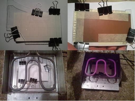

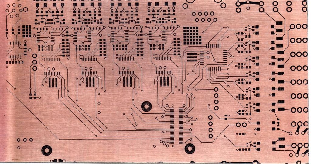

Ez egy teszt volt anno , és sikeres .Az első képen amilyen lett , és a másikon ahogy lett csinálva .Tulajdonképpen lehetne még fejlesztgetni , de akkor éppen ennyi fért bele.
Két üveglap közzé van a nyák szorítva .Ezzel nincs határ lehet még A3 mas nyákokat is csinálni , ha van akkora melegítő .Ez is egy a sok technika közül , ami szintén eredményes.
(#) havranarpi válasza eyess hozzászólására (») Jún 21, 2013 /
Itt nagy leszorító erő kell ,hogy szépen átmenjen a tinta?
Mert akkor ezt sütőben grill módban is meglehetne csinálni.

(#) eyess válasza havranarpi hozzászólására (») Jún 21, 2013 /
Meglehet persze ez már mindenki saját kreativitásán múlik , hogy miként fejlesztgeti tovább ezen technikát.
Számos lehetőség van nem muszáj agyon nyomni , hisz ha már megtapad kissé a papír a nyákon , akkor néha kivehető a meleg alól , és gumi hengerrel áthengerelhető .A meleg miatt csakis fogóval , vagy erre alkalmas kesztyűvel legyen kivéve , mert itt tényleg meleg a meleg.
(#) pilotitalia válasza eyess hozzászólására (») Jún 21, 2013 /
Gratulálok az egyszerű megoldáshoz nagyon pofás
Az lenne a kérdésem,hogy ha beilleszted a nyákot az üveglapra(vagy lapok közé a rajzolattal) és simán rögzíted a képen látható módon kb mennyi idő múlva lesz kész?Illetve a látott technikádnál kell közben görgőzni vagy elég simán ahogy van!

(#) eyess válasza pilotitalia hozzászólására (») Jún 21, 2013 /
Ez egyszeri dolog volt , illetve tényleg ha nagyobb méretű nyákra van szükség ezzel lehet csak kivitelezni , hogy a megfelelő hő meglegyen mindig , és mindenhol.
Amíg előkészítettem a nyákot az üveglapokkal , addig melegedett a sütő .Amikor már láthatóan pirosodott a fűtőszál , akkor alá tettem.Idő nem volt mérve , de talán kb elsőre 2, vagy talán 3 perc lehetett utána kivettem , és igen áthengereltem , ha úgy láttam visszatettem , amíg jónak nem találtam.Az üveglap azért kellett , hogy némileg megvédje a papírt a közvetlen hőhatástól , és nehogy hamar megkapja , és megégjen.
Azért írtam , hogy aki akarja fejlesztheti tovább ez csak egy próba volt , de elértem vele azt , amire kíváncsi voltam.
Ha van egy keret csinálva , és a keretbe az üveg lapok , és azok közzé a nyák , ez így teljesen sík lesz mindenhol , és ha sikerül leszorítani annyira , hogy ne keljen hengerelni , akkor már csak azt az időt kell megtalálni ameddig bent kell hagyni , és kész.
