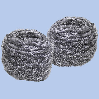

(#) kaqkk válasza nagym6 hozzászólására (») Jún 24, 2013 /
Bárhol-festék -háztartási boltokban - 100ft os boltban- multikban...

Nem lehetséges hogy a "fém dörzsi" táj-jellegű elnevezése az "acélgyapot" ??
(#) pjg válasza Doky586 hozzászólására (») Jún 24, 2013 /
(#) sastas01 válasza pjg hozzászólására (») Jún 24, 2013 /
Kipróbáltam mindkettőt, nekem a "dörzsi szivacs" jobban bejött.
(#) pjg válasza sastas01 hozzászólására (») Jún 24, 2013 /
Én a fém dörzsit használom. Nem az acélgyapotot.

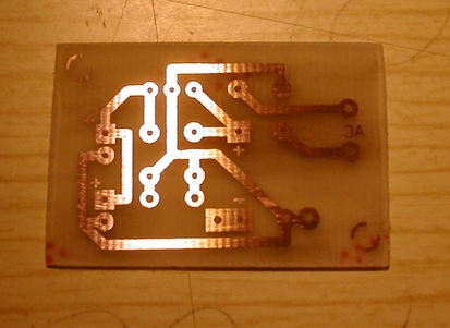

(#) Kobra02 válasza zombee hozzászólására (») Jún 25, 2013 /
Csiszoló szivacsként keresd barkácsboltban, ilyen formában kaphatók:
Különböző szemcsemérettel kapható, akár oldalanként is változhat a szemcse finomsága, jelölése mint a csisz-papírokon P100-P180 stb.
A finomabbal akár tükrösre is polírozható a rézfólia, minimális veszteséggel, és töredéke beruházás bármilyen oldószerhez képest.
Én vasalás előtt, és maratás után is csak ezt használom, + gyógyszertári alkoholt zsírtalanításra, eddig bevált és a képen a végeredmény.
A hozzászólás módosítva: Jún 25, 2013
(#) Szpisti válasza Kobra02 hozzászólására (») Jún 26, 2013 /
Csak megerősíteni tudom a tapasztalatodat, én ugyanezeket használom mostanában - kizárólag szárazon! Ha nincs az oxidos rézfelületen csúnya elszíneződés, még az alkohol is elhagyható. Ugyanezzel a csiszoló szivaccsal szépen le lehet csisszantani maratás után szárazon a tonerpor-réteget is maradéktalanul.
A fotóddal kapcsolatban viszont eszembe jutott egy korábban számomra időnként hibát okozó dolog - p20 esetén. Ezen a nyákon is látható a gyártáskor alkalmazott hengerlés nyoma, ami -ha csak nagyon kismértékű is - problémát okozhat fotózáskor. A mélyedésekbe picit vastagabb réteg fotólakk kerül, ezért érdemes az expoziciós időt kicsit hosszabbra venni, és a nátronlúg (előhívó) töménységét az előírtnál kissé töményebbre venni.
Ha ezt nem tartjuk be ilyen gyengébb minőségű nyákoknál, előfordulhat hogy a mélyedésekből nem tűnik el maradéktalaul a lakk, és csíkos marad maratás után a panelünk.
