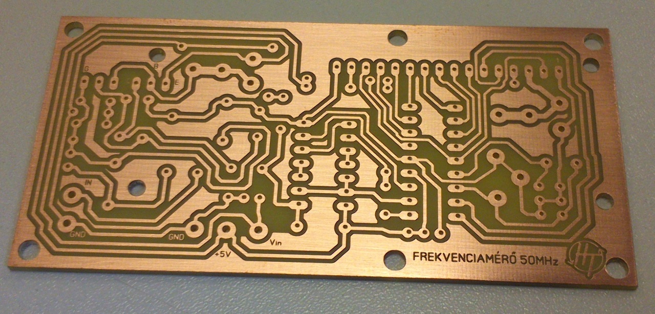

(#) hotib hozzászólása Szept 25, 2013 / 1
Igaz, nem egy komplett szerkezet, de a jól működő elektronikának ez is szükséges kelléke. Egy ismerősöm kérésére készítettem, ő fogja megépíteni is.
(#) efraim válasza hotib hozzászólására (») Szept 25, 2013 /
Szép, de nem értem. A panel alján baloldalt van egy stabilizátornak hely, ami a feliratok szerint LM7905 ( In - Out - GND ) de mégis +5V van odanyomtatva. Másrészt ez a +5V az IC GND-jére van kötve.
A hozzászólás módosítva: Szept 25, 2013
(#) hotib válasza efraim hozzászólására (») Szept 25, 2013 /
Az nem LM7905, hanem sorkapocs. Külső, telepes táplálású tápegység csatlakozása. Abban van a stabilizátor is, egy 78L05.
OK bocs. Akartam javítani is a hsz-t, mert az IC-nél is a helyén van a táp, de már késő volt.
(#) vicsys válasza hotib hozzászólására (») Szept 25, 2013 /
Nagyon szép minőség, gratula!
(#) nagym6 válasza hotib hozzászólására (») Szept 25, 2013 /
Milyen fúróval fúrtad ilyen sorjamentesen? köszi.
(#) Frankye válasza nagym6 hozzászólására (») Szept 26, 2013 /
Élessel.
(#) hotib válasza vicsys hozzászólására (») Szept 26, 2013 /
Köszönöm, igyekszem.
@nagym6
Használt keményfém fúrókkal (0.7, 0.85, 1.1 és 1.25) fúrtam, a kép széle felé eső lyukakon látszik is hogy nem kellően voltak élesek. A nagyobb lyukakat 2-es kukorica maróval martam, átmérőjük 3.5 illetve 2.9mm. Ezek sorjásak lettek, de egy régebbi, nem túl éles bicska élével meghúztam őket. Gyors, és szebb eredményt ad (egyenes éleken) mint a tűreszelő. A lyukakat persze tűreszelővel "dolgoztam meg"
Így könnyen kitalálható, hogy CNC-vel készült a fúrás-marás, maga a nyák pedig fotózással, dry fóliával.
(#) nagym6 válasza Frankye hozzászólására (») Szept 26, 2013 /
A hagyományos új! -olcsó- fúró is sorjásan fúr nekem. Akármilyen fordulaton. Vagy már az első pillanatban kimegy az éle, nem tudom. Volt valamilyen keményfém fúróm, az volt jó, csak már nem tudom milyen.

(#) hotib hozzászólása Szept 27, 2013 /
Keményfém fúrókhoz: azt ne kerüljük meg, hogy ezeknek a fúróknak a szára 1/8"-os (3.175mm) Ergo ilyen befogó kell a gépbe. A normál tokmány is lehet jó, persze, ha megfelelő precízségű, mert ezek a wolfram-karbid anyagok meglehetősen merevek, és nem tolerálják, ha üt a tokmány.
Kísérletezni szerintem olcsóbb, ha használtat vesz valaki, mint a korábbi fotón is látható, azért lehet használni. De kevésbé fáj, ha törik. Mert törik...
Fúrtam én is marokból keményfémmel, mert csak az a lehetőség volt abban a helyzetben. Jól megtámasztott kézzel ment az is, de jóval hamarabb törik, mint a HSS. Igazából egy nem lötyögős állvány nem árt hozzá.
CNC-nél persze nem nagyon törik, ott csak az emberi közbeavatkozás tesz keresztbe neki
Szerk: azt azért ne gondolja senki, hogy a használt keményfém éle annyira kopott, mint a használt HSS-é. Azért visz az rendesen, bár biztos van példa az ellenkezőjére is. És pörgetni kell, annyival úgyse nagyon lehet otthon megpörgetni, mint a gyárban. Én 30 ezer környékén fúrok, ennyit tud a Kress.
