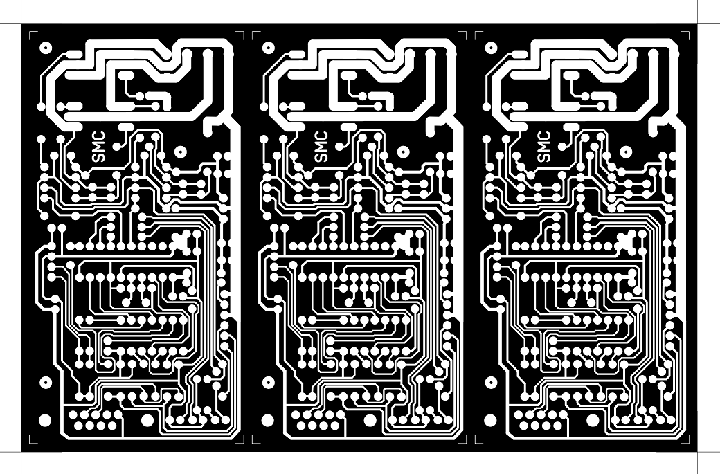

Ilyen gyenge minőségű filmmel is lehet tökéletes nyákot készíteni ! A lényeg : 1 a megfelelő levilágítási idő ,és a kézmeleg (minimum30 fokos előhívó) Én mindig csak 1 fóliát használok és soha nincs problémám a nyák minőségével

(#) hotib válasza kaqkk hozzászólására (») Okt 7, 2013 /
Mégsem léptetős lesz?
Én a mellékeltek szerint készítettem néhányat ebből a vezérlőből. Ilyenek lettek.
(#) papus51 válasza hotib hozzászólására (») Okt 7, 2013 /
Ez a NYÁK CNC-vel készült?
Bár a filmből ítélve lehet, hogy nem?
A hozzászólás módosítva: Okt 7, 2013
(#) hotib válasza papus51 hozzászólására (») Okt 7, 2013 /
Szia,
Készült CNC-vel is ilyen (vagyis az elődje) arról is raktam be annó képet, de ezek fotózással készültek. Az első képen a film látható. Aztán persze CNC-vel folytatódott a fúrás-marás

(#) kaqkk válasza hotib hozzászólására (») Okt 7, 2013 /
Ezt a panelt megrendelésre csináltam , nem is tudom minek a nyákja ...
Igen, éreztem benne valami CNC-s beütést. Az volt gyanús, hogy bár a filmen a pad-eknél nem látni a furatok helyét, mégis nagyon precízre sikeredett a fúrás.
Nekem nincs CNC lehetőségem és a fúrást azzal segítem, hogy 0,5 mm átmérőjű furatokat rajzoltatok a filmre, így maratás után a réz fóliában kialakuló kis gödrök vezetik meg a 0,8-as fúrót ha egy kicsit mellé találnék célozni.
Gratulálok, szép lett a NYÁK-od.

Ez mitől gyenge? Fotón legalábbis nem látszik, hogy gond lenne vele, bár ha jól látom ez dry-hoz készült azzal meg könyebb jót fotózni, nem?
(#) usane válasza hotib hozzászólására (») Okt 7, 2013 /
Hm, ez is dry. Rendelitek a dry-t? Ha igen akkor arról a német(vagy lehet, hogy osztrák, nem emlékszem) oldalról?
(#) kaqkk válasza usane hozzászólására (») Okt 8, 2013 /
A vékonyabb vonalakra ránagyítasz , látszik hogy inkább szürke mint fekete. Hp2100 és utángyártott toner (vasalni már egyáltalán nem lehet)

(#) hotib válasza papus51 hozzászólására (») Okt 8, 2013 /
Köszönöm, igyekszem. El lehetne készíteni úgy is a filmet, hogy ott vannak a furatok, de az külön meló lenne, hogy pl. egységesen 0,5 mm lyuk legyen minden furatnál. Ti. a nyák a valós furat mérettel van tervezve, mert ebből készül a furat fájl is a CNC-hez. Így csak nyomtatáskor "lefedem" a furatokat (ez egy kattintás) és így készül el a film.
A 0,5 mm lyukak jók lennének, mert ha picit rosszul sikerül illeszteni a nyákot, és 1 tizeddel arrébb fúr a gép, az még takarásban lesz, de ha a fúró méretűek a lyukak a filmen, akkor már 1 tized tévedés is látszani fog fúrásnál.
Egyébként 2 (3, de a 3. nem kellene) illesztő lyuk van, ezzel állítom be az Y síkot fúrás előtt. Én a végén fúrok, van aki ezzel kezd, majd a lyukakra illeszti a filmet és úgy fotóz. Szerintem kinek mi esik jobban kézre.
Itt van egy kép amin most már remélem valóban látszik amiről írtam
(#) pjg válasza kaqkk hozzászólására (») Okt 8, 2013 /
Ilyen átlátszó az enyém is, pedig 5-vagy 6 féle nyomtatóval próbáltam.
(#) eyess válasza kaqkk hozzászólására (») Okt 8, 2013 /
Szerintem nem az a baj .Ha nem lenne jó a fedés , akkor a vastagabb részeken jobban látszódna ez.
Viszont , hogy a vékonyabb vonalak , és csak a szélei átlagban olyanok .Nekem ez olyan mintha nyomtatási hiba lenne.
(#) kaqkk válasza eyess hozzászólására (») Okt 8, 2013 /
Ez azóta ilyen amióta utángyártott toner van a nyomiban , de tökéletesen használható a DRY hoz
Én azt szoktam ilyenkor csinálni , hogy kicsit átverem a nyomtatót.Beállítom neki a sima papírt , aztán megetetem vele a fóliát nem szokott kiabálni érte.Viszont a fedés sokkal jobb általa.
