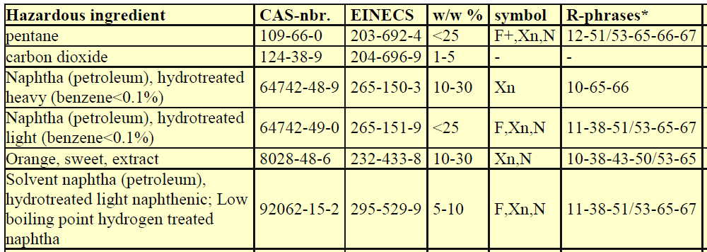

Ez is oldja a tonerport, és szag alapján valami petróleumszerű cuccnak tűnik.
Megnéztem a biztonsági adatlapot, tényleg petróleum, illatosító és hajtógáz.

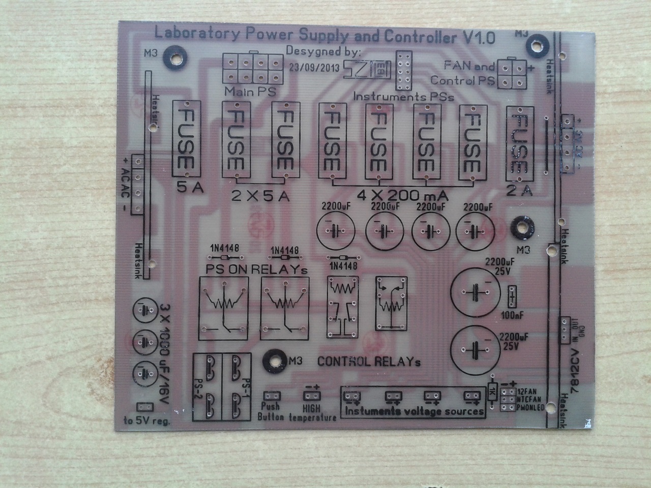

(#) szili83 hozzászólása Okt 5, 2013 /
Ma kezembe akadt olyan NYÁK, amit régebben vettem, s átlátszó volt, nem olyan amin nem látni át. Sokkal szebb lett a belőle készített áramkör.
Olyat hol szoktatok venni?
Eddig nagyrész Attilától vettem itt a HE-n.
Amúgy összejött, 0.5m-es vonalakkal szépen sikerült a mutatvány. Egy dolgot rontottam el, az a raszteres csatlakozók lábát kicsire hagytam, s 0.8mm-es furat kevés volt neki, de az 1mm-es pedig a pad oldaláig ért, és kettévágta, de le lehet forrasztani. Sebaj, legközelebbinél már figyelek, nagyobbra veszem, ahol lehet.
