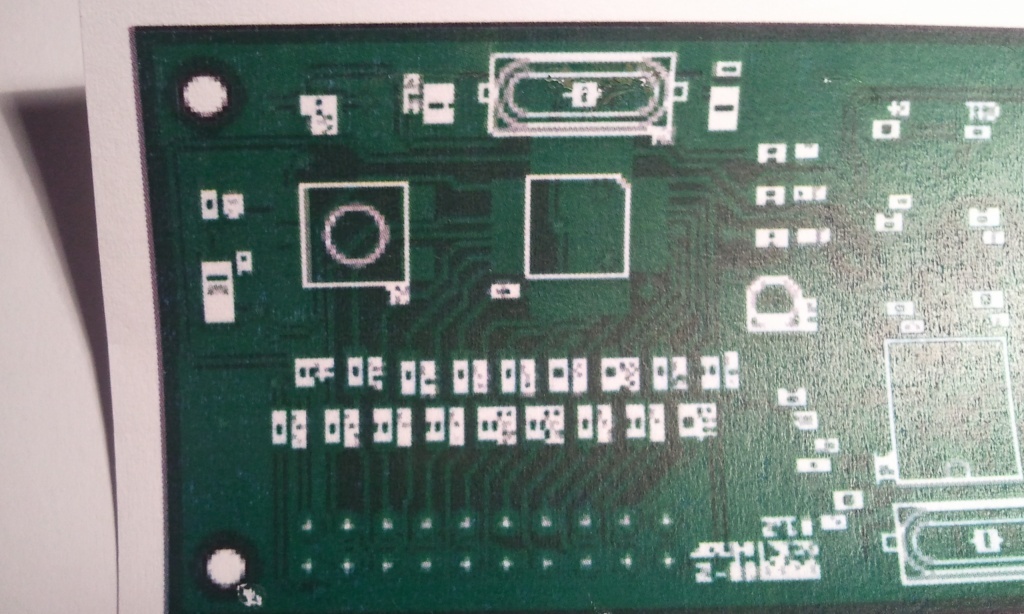

Fehér színnel szeretném printelni PCB-re alkatrészek elhelyezését és értékeiket. Hogy lehet ezt megoldani házi eszközökkel?

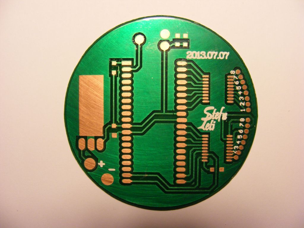

(#) StefuPeti válasza efraim hozzászólására (») Dec 11, 2013 /
Szia. Én a lötstop rétegen megterveztem a feliratot is, majd vettem fehér színű porcelánra való "filctollat" és szépen kitöltöttem vele a feliratot, majd 150 fokon sütőben ráégettem.

(#) StefuPeti válasza pjg hozzászólására (») Dec 11, 2013 /
Szia. Igen. Bővebben: Link

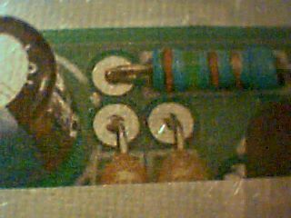

(#) eyess válasza pjg hozzászólására (») Dec 11, 2013 1 /
Én már nyomtattam fehéret is , és lehet színes lézerrel is fehéret nyomtatni , de egyébként tintasugarassal is .Ime.
Ez amolyan teszt volt , de persze lehet betűt , és bármi mást is.Mindkét nyomtatás nyáklapra készült lézerrel is van , csak még meg kell keresnem mihelyt meg lesz felteszem.Közbe meg is találtam. a lézerrel való fehér nyomtatást is .Gondolom látszik a lényeg.

(#) eyess válasza pjg hozzászólására (») Dec 12, 2013 1 /
Csak jelzem , hogy ezen nyomtatók egyike sem tartalmaz fehér tonert amelyekkel ezeket nyomtattam.
(#) StefuPeti válasza kaqkk hozzászólására (») Dec 12, 2013 /
Szia. Először papír zsebkendővel, rongyal próbáltam, de azzal nem volt jó mert a papír mihelyt hozzáért a felirathoz onnét is kiszippantotta a festéket. Találtam egy régi bank kártyát (műanyag lap) azzal elhúzom a felesleget mintha glettelnél, vigyázva hogy a forrszemhez ne érjen a festékből mert azt macerás lesz kimosni onnét. Aztán be a sütőbe 150 fokon, 10-20 percre.

(#) eyess válasza BarnaPili hozzászólására (») Dec 12, 2013 1 /
Mint ahogy írtam is semmi extra nincs a dologban.A tintasugaras nyomtatóval készült nyákok az erre átalakított nyomtatóval készült a lézer nyomtatóval készült pedig egyszerű vasalással.
Igy ni a többi pedig a fenti képeken láthatóan.
