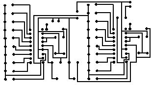

Adott egy kapcsolási rajz,aminek nyákot szeretnék készíteni,előtte azonban meg kell terveznem a "vonalak" helyét
Egy kivezérlésjelző nyákrajzát láthatjátok a csatolmányomban,amit painttal fabrikáltam őssze,előtte azonban egy négyzetrácsos füzetet beszkenneltem,és kipontoztam az alaktrész lábainak helyeit,ezután PC-vel eltüntettem a 4zetrácsokat...
A terv készen áll
ha megnézitek,a képernyőn keresztül stimmelnek is az ic lábai
Igenám
de ha ezt kinyomtatom teljesen mást kapok,és nem illenek a lábak
amiért jöttem,az az,hogy ennek a probléma kiköszöbölésére keresek egy olyan progit,ami azt is nyomtatja ki milliméter pontosan ami a képernyőn látható,és ki is tudjam jelölni,hogy egy A4-es papirméretein belül,hol legyen a rajz(jobb alsó sarok,közép...)
Próbának egy lapra nyomtatok,és ha jó,akkor egy lézernyomtatóval kinyomtatom egy spec fóliára,ahol nincs takarás,ott egy erős izzójú fény átvilágit,igy itt felmarja a vas-oxid,ahol pedig nem mar át,oda nem jut el a fény,mert a kinyomtatott rajz eltakarja...
remélem érthető voltam

Egy képkezelő programmal, monjuk egy egyszerű Painttel számold meg hogy a képen lévő 2db ic láb közt hány pixel van. Ezután a kép egyik oldalán lévő pixelszámot (felbontás) oszd el azzal a számmal, amit a 2 láb közti részre kaptál. Az erre kapott számot szorozd be 2,54-el, és az így kapott szám lesz a kép egyik oldalának a helyes mérete (mm-ben), amit egy normális képkezelő programban a nyomtatáskor mm pontosan be tudsz állítani. (Pl.: IrfanView)

hááát,mit is mondjak
Kis méretű lapnál bevált a módszered,de pl 29 cm X 21 cm-es A4 méretű lapnál már a beirt eredmény(a számolás eredménye)túlcsordult!
Amugy ezt a Micrografz Picture Publisher nevű képszerkesztő progival "gányoltam"
röviden annyit,hogy a kinyomtatott lap méretét sacc/kb alapon állítottam be,még nem passzolt a kinyomtatott kép

Használj PDF Creator neű progit! Free, magyarul "beszél", pontosan akkora lesz, amekkora eredetileg volt!
Én mindig így csinálom, és bejött.
