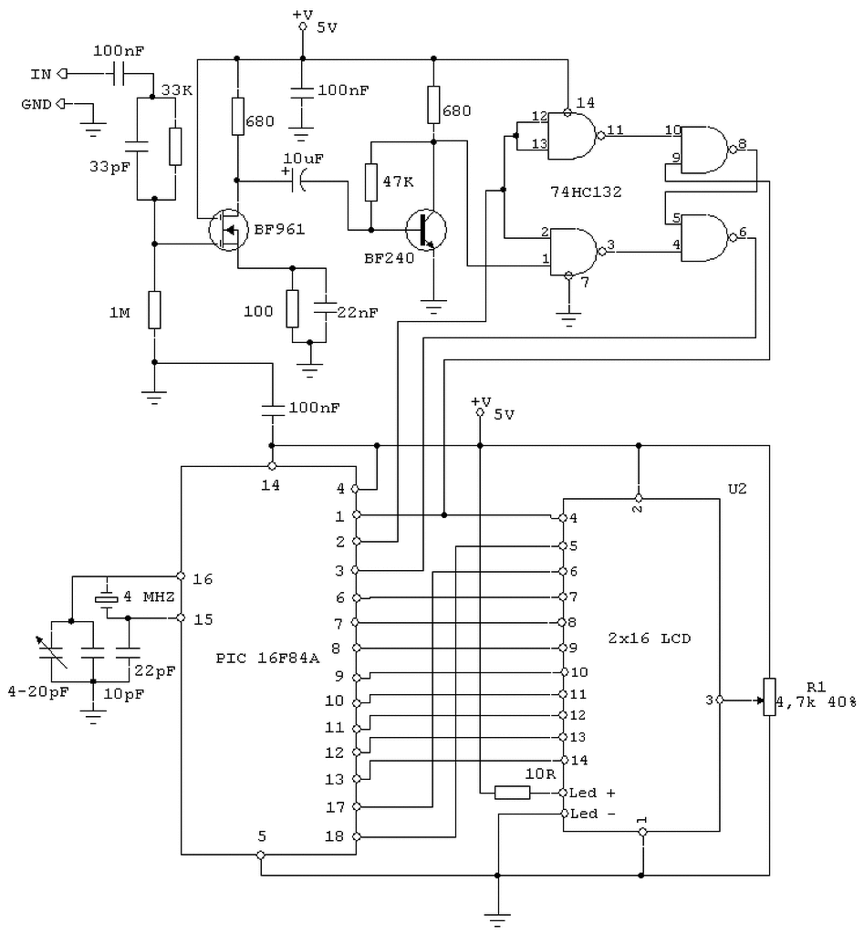

(#) Mircsof hozzászólása Máj 7, 2016 /
Szeretném kérni a segítségeteket, eme nyákterv ellenőrzésével kapcsolatban. Az eredeti terv innét származik. A cikken leírt hibát kijavítottam. Az áramkört kiegészítettem egy stabkockával, és egy kapcsolóval. Továbbá itt ott változtattam a vonalvezetésen is. Remélem nem kötöttem el semmit, de az ördög nem alszik.
(#) kokozo válasza Mircsof hozzászólására (») Máj 7, 2016 /
Én még most se tudok rájönni, hogy ha valaki tervez egy áramkört ahol elvileg ő mondja meg, hogy melyik láb mit csináljon, minek tervezi olyanra hogy keresztbe kasul menjenek a vezetők a lábak között
A hozzászólás módosítva: Máj 7, 2016
(#) proli007 válasza kokozo hozzászólására (») Máj 7, 2016 /
Hello! Én ugyan nem nézte meg mi hova van kapcsolva, de azért ez nem egészen így van.
Egy mikrokontroller portlábai elvileg több funkcióban univerzálisan használható, de azért vannak hardver megkötések is, ahol egyes funkciók, belső modulok, csak egyes lábakhoz tartoznak. És egy programozó, saját életét sem keseríti meg azzal, hogy összetartozó vezérlő lábakat "szétszórja" a portok között a nyáktervezés kedvéért.

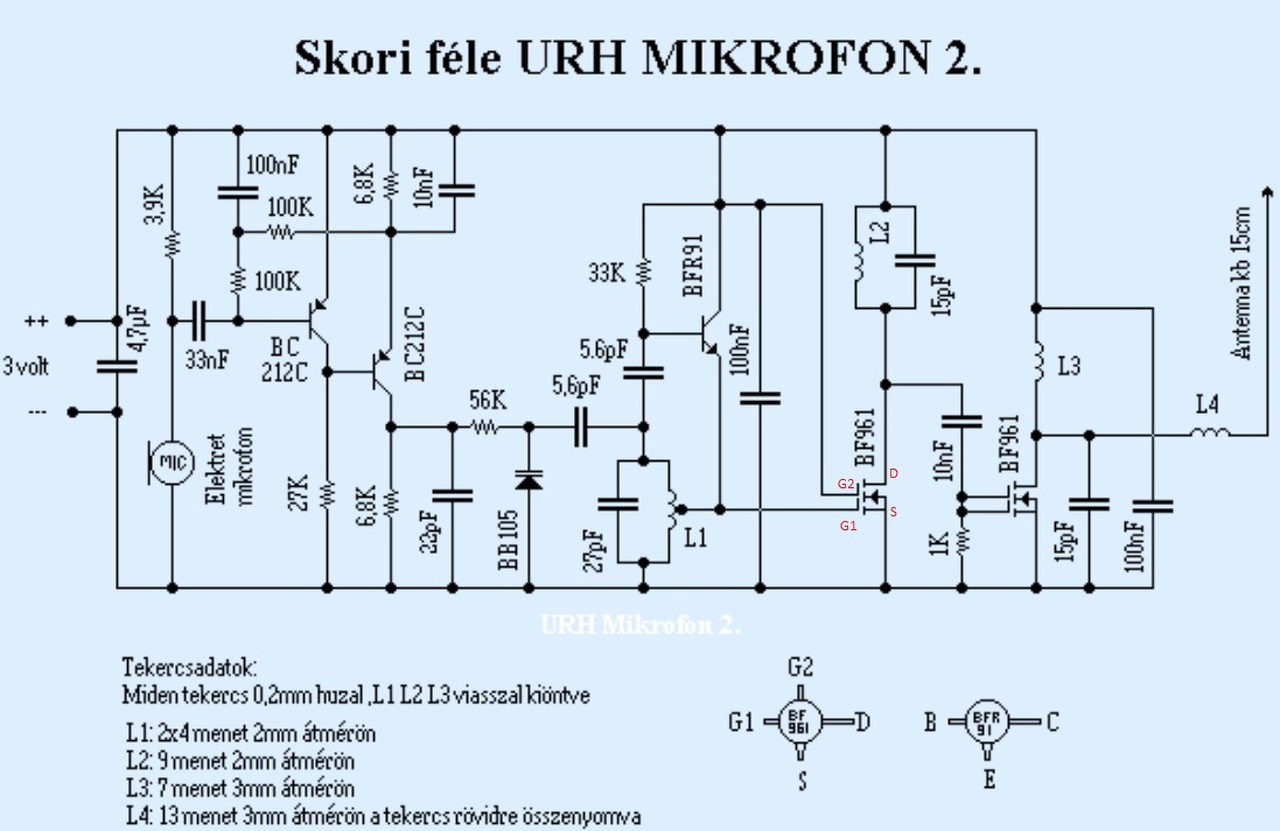

(#) HA3GX hozzászólása Máj 7, 2016 /
Elkészítettem egy lehetséges NYÁK tervet Skori egyik vezeték nélküli mikrofonjához.
A tekercsek elég távol vannak egymástól? Minden észrevételt szívesen fogadok.
(#) kokozo válasza proli007 hozzászólására (») Máj 8, 2016 /
Szerintem meg egy lcdnek nem kell speciális láb, és jelen esetben ha az lcd nem lent hanem fent lenne, akkor csak egy pár lábszám felcserélésével 100X egyszerűbb nyákot lehetne tervezni. És nem kellene a pic lábai között sem bujkálni. Alól a kijelző csati helyén meg simán lehetne a másik ic, ha már úgy is oda megy minden lába... Kvarc meg a pic bal oldalára.
(#) Mircsof válasza kokozo hozzászólására (») Máj 8, 2016 /
Noss én ebbe nem mennék bele, valami oknál fogva ez ilyen lett. Nekem sem tetzik az, hogy a kijelzőt nem lehet rendesen ráilleszteni a panelre. Kijelző/ tüskesor/ nagy légüres tér/nyák forrasztási oldala/nyák alkatrész oldala.
De nem is ezen kell rágódni valamiért ilyenre lett tervezve és kész a kérdés az az, hogy van-e benne esetleg hiba...
(#) niedziela válasza proli007 hozzászólására (») Máj 8, 2016 /
Ez abban az esetben igaz ha olyan LCD-t használsz aminek nincs saját meghajtása.
Viszont ebben az esetben a kontrollernek tartalmaznia kell ezeket a portokat
(#) proli007 válasza niedziela hozzászólására (») Máj 8, 2016 /
Hello! Írtam, hogy nem néztem a rajzot, mert nem szeretem, ha csak a lábszámok szerepelnek benne, porta/LCD bit nem. De ezért csak általánosságban írtam, hogy nem mindig lehet a nyáktervet a nyák célszerűségének "alá rendelni". És a programot a változtatásnak megfelelően át kel írni. Ez a tudás nincs mindenkinek a birtokába, főleg ha csak egy hex van és forrás file nincs is.

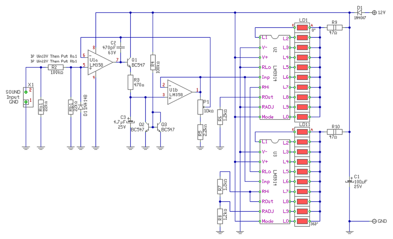

(#) nandika76 hozzászólása Máj 8, 2016 /
Sziasztok szeretném ha átnéznétek ezt a nyáktervet. Köszönöm.
(#) proli007 válasza nandika76 hozzászólására (») Máj 8, 2016 /
- Minden tranyó kollektor-emittere fordítva van.
- Az LM358-nak nincs tápja. (8-as láb)
- A C3 kondi nem megy az LM358 3-as lábára.
- R7 nem a GND-re megy, hanem az R8-hoz.
- R6 GND felőli lába lóg a levegőbe.
(#) nandika76 válasza proli007 hozzászólására (») Máj 8, 2016 /
Szia köszönöm egy részét én is észre vettem. Amúgy kialakítása mijen?
(#) nandika76 hozzászólása Máj 9, 2016 /
Sziasztok légy szíves nézzétek meg még egyszer, hogy sikerült e jól kijavítani a hibákat.
Köszi előre is.
vu meter.lay6
(#) proli007 válasza nandika76 hozzászólására (») Máj 9, 2016 /
- A tranyók bázisellenállását kár volt a bal sarokba kipasszírozni, mert most már ott van a 12V az LM358 8-as lábánál. És a dióda mellett az átkötés helyére is be lehet rakni.
- A 3914-ek plusz tápfeszültségét is meg kellene vastagítani, mert ugyan akkora áram folyik benne, mint a GND vonalon.
(Egyébként célszerű lett volna tervezésnél elfordítani a nyákot 90 fokkal, mert a képernyő keresztbe széles. Nem kellene ide-oda tologatni a rajzot, hogy lásd mi hova megy.)
(#) nandika76 válasza proli007 hozzászólására (») Máj 9, 2016 /
Nekem ez volt az első nyáktervezésem kapcs. rajzrol. Remélem fog működni.
Így már elfogadható? Illetve működő képes lesz?
vu meter.lay6
Igen remélhetőleg jó lesz. De ha megnézed, a plusz tápot átkötés nélkül is oda lehet vezetni a 358-hoz, a 470ohm-ot megkerülve. ÉS a tranyót is felette meg lehet fordítani, hiszen a táp ott van a jobb és baloldalán is. És akkor a bázist nem kell a két lába között átcibálni.
Minél egyszerűbb egy nyák, és minél nagyobbak a tisztasági közök, annál biztonságosabb az áramkör és könnyebb legyártani.
