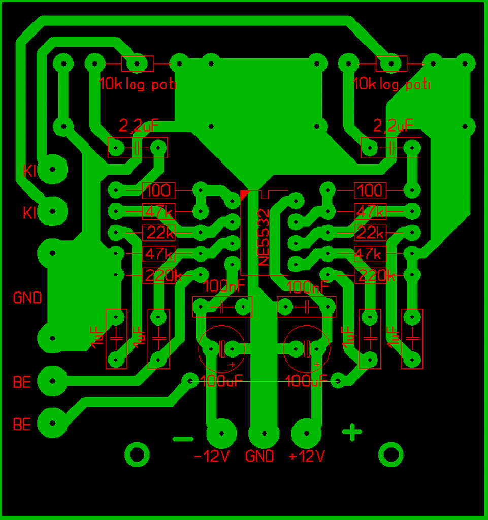

(#) nandika76 válasza reloop hozzászólására (») Ápr 29, 2016 /
Szia az LM1036-os panel a táp segéd panelról kapja a szűrt stabil 12voltot mert külön trafó állítja elő a sima 12 voltot meg a relék 5 voltját.(_)Viszont így lehet,(_)hogy nem kellene még egyszer szinte ugyan az az LM-es panelon igaz?(_)Ezt most vettem észre!
A hozzászólás módosítva: Ápr 30, 2016
(#) nandika76 válasza nandika76 hozzászólására (») Ápr 29, 2016 /
De ha nem okoz gondot akkor akár maradhat is.
(#) reloop válasza nandika76 hozzászólására (») Ápr 29, 2016 /
Az nagyon szerencsés ha az LM1036-nak teljesen független tápja van, de ennek a saját tápnak a GND-jét ne kösd össze közvetlenül semmivel, csak vezesd oda! Az LM1036 panel bemenetén lévő GND csatlakozási lehetőséget vidd a bementi csatlakozókhoz és a RIAA korrektor jelföldjéhez, a kimeneti GND-jét pedig az öcsipanelek jelföldjéhez.
Látszólag ezek mind a testen vannak, de a testvezetőben futó olyan áramot mely az aktív elemek működtetését szolgálja igyekszünk különválasztani a jelföldtől, mert a zavarok könnyen hozzáadódnak.
El ne felejtsem megerősíteni azt a korábbi álláspontomat, hogy a RIAA korrektort közvetlen a bementi csatlakozóhoz telepíteném és a hangszín panel NE5532 műveleti erősítőjét pedig oda ahol bejövő jel elhagyja a reléket. Minden centiméter magas impedanciás vezetősáv gyűjti a zavarokat!
A panelbe ott vidd be a tápot ahol az fel lesz használva, méltatlanul szeli át a paneledet teljes hosszában.
A bemenetválasztós témában a tömbvázlatnál akadtunk el, azon rámutatnék még pár fontos áramköri fogásra, illetve a kompresszoros kérdésed is lóg a levegőben.
(#) nandika76 válasza reloop hozzászólására (») Ápr 30, 2016 /
Szia a RIAA dolgot még értem,megpróbálom azt is öcsisen besuvasztani a relé elé közvetlenül.(_)Viszont a LM1036-os panelt azt mondod szedjem szét ne hagyjam úgy ahogy ti terveztétek vagy csak forgassam át?(_)Megpróbálok egy tömbvázlatot csinálni mijen programmal szoktátok az ilyet megrajzolni?(_)Jó a Paint is?
(#) reloop válasza nandika76 hozzászólására (») Ápr 30, 2016 /
Az LM1036 és a mellette lévő műveleti erősítő fizikailag elkülöníthető egymástól, bővebbet tényleg egy blokkdiagram-on kéne megbeszélnünk.
A Paint tökéletesen megfelel erre a célra. Az aktív egységek egy-egy dobozt kapnak, beleírod a funkciót és vonalakkal összekötöd őket.

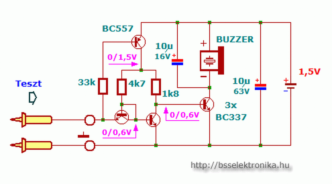

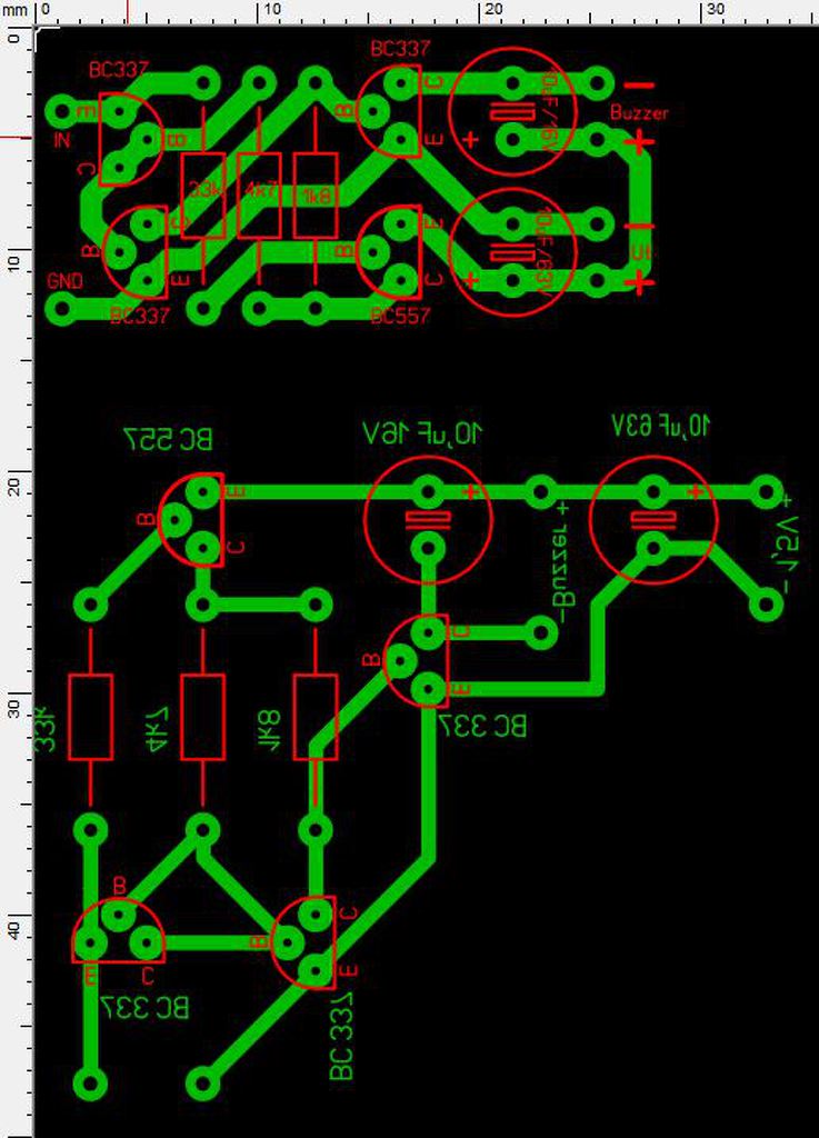

(#) bicorp hozzászólása Máj 3, 2016 /
Na elvesztetem a szüzeségem a nyák tervezést illetöen, kérdés milyen tórzszülemény várható belöle.
Kérném egy hozzáértő vizsgálatát.
(#) HA3GX válasza bicorp hozzászólására (») Máj 3, 2016 /
Van egy nyáktervem ehhez a kapcsoláshoz, előkeresem. Amúgy nem láttam benne elkötést, de azért várd meg a többiek válaszát is.
Megtaláltam, majd nézd át.
buzzer.lay
(#) kokozo válasza bicorp hozzászólására (») Máj 3, 2016 /
Elkötést én se találtam benne, de ha ezt nyákra tervezed elkészíteni akkor sajnos a nyák fele üres marad. Törekedj a négyzet vagy téglalap formák valamelyikének az elérésére, mert így sok nyák és vegyszer feleslegesen el lesz használva. Dobozolásnál se mindegy mekkora az akkora..

(#) bicorp válasza HA3GX hozzászólására (») Máj 4, 2016 /
Elkötés? azt mirre érted?
Magyon kezdö vagyok
(#) Hp41C válasza Alkotó hozzászólására (») Máj 4, 2016 /
Sajnos magyar nyelven nem találtam meg, de angolul olvaható: Bővebben: Link
Szigetelési távolság kalkulátor
A hozzászólás módosítva: Máj 4, 2016
(#) HA3GX válasza bicorp hozzászólására (») Máj 4, 2016 /
Elkötés: "a kapcsolási rajztól eltérő alkatrész összekötés". Magyarul, ha nem oda kötöd ahova kell.

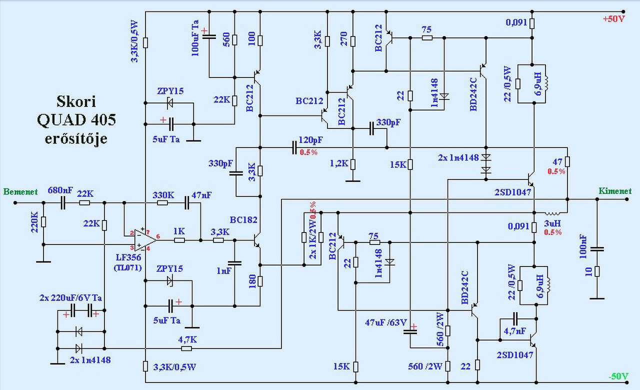

A nap folyamán ~11 óra alatt, készítettem egy lehetséges NYÁK tervet Skory Quad 405-ös kapcsolása után. Akinek van ideje, kedve, legyen szíves nézzen rá. Egyenlőre az lenne a lényeg, hogy sikerült -e hibátlanul összehuzaloznom. Érdekesen jelöltem az induktivitásokat, de remélem felismerhető. Sok munkám van benne, megosztom a nyers, rendezetlen verziót is, hátha valakinek jobb ötlete lenne.
A huzalvastagság nem végleges.
Mellékelem.
(#) kokozo válasza HA3GX hozzászólására (») Máj 4, 2016 /
A 2db BD242C nek is a fő hűtőbordán kell lennie a 2 fő végtranyó közelében, ezért szerintem felesleges átnézni mivel ha áthelyezed a tranyókat úgy is minden máshol lesz.. a két BD242C középen a 2 nagy tranya a hűtőborda szélén.
