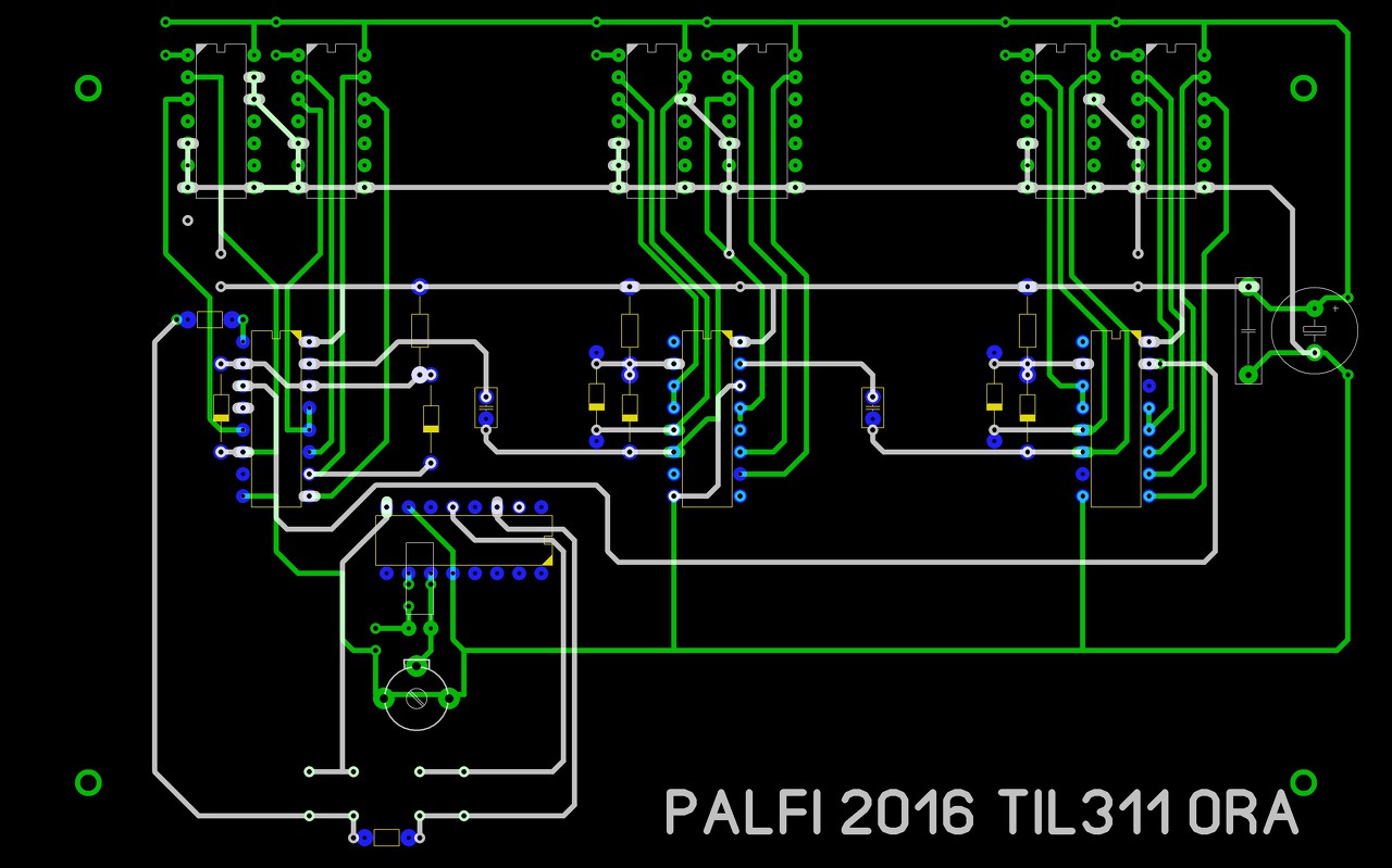

(#) madzagos hozzászólása Okt 4, 2016 /
Üdv Mindenkinek!
Ezt a nyáktervet kellene leellenőrizni hogy jól lett-e megtervezve? Ez az első tervezésem.
Üdv Madzagos
A hozzászólás módosítva: Okt 4, 2016
(#) kokozo válasza madzagos hozzászólására (») Okt 4, 2016 /
1-14 es lábak tápon vannak a kapcsolási rajzon, akkor miért nem egy egyenes vonallal kötöd össze? Miért kell átkötés mindnél?
(#) madzagos válasza kokozo hozzászólására (») Okt 4, 2016 /
Szia! az 1-es láb 1 1n4148-as diódán keresztül fog kapcsolódni,hogy a til-ek ne teljes fényerőn menjenek.
(#) madzagos válasza madzagos hozzászólására (») Okt 4, 2016 /
Közben átnéztem a paneltervet még egy párszor és több hibát is találtam,kijavítottam remélem az összeset.
(#) proli007 válasza madzagos hozzászólására (») Okt 4, 2016 /
Nem egészen.
- A 4060 még mindig nem jó. Nincs a 8-as lábán a GND és a nyomógomb nem oda jön, hanem a 9-esre. Vagy is a másik sor szélére.
- A TIL lábán nem vezetheted át a felső oldalon a vezetősávot, ráadásul indokolatlan is a dolog. A TIL-t nem lehet a felső oldalról forrasztani, mert gondolom nem furatgalvános lesz a nyák.
- A táp vezetősávok (de a többi is) lehelet vékonyak. Ezek eszik a villanyt, így olyan vastag legyen, amilyen csak lehet. Egyébként is könnyebb elkészíteni/forrasztani a nyákot, ha nem hajszálvékonyak a sávok.
